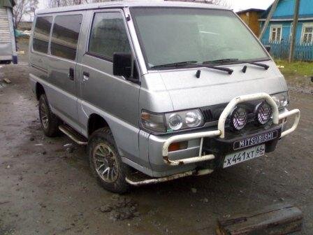

Мечтатель Опубликовано 11 октября, 2009 Жалоба Опубликовано 11 октября, 2009 Вот задумался я о такой штуке как замена морды. Линзованая мне больше нравится. Вобще как мне кажется замена возможна так как основной кузов врятли бы стали переделывать. Я думаю что разница в передней панели ну ещё быть может в бампере но по идеи должны быть заменяемы. Может кто сталкивался с этим или имеет возможность сравнить крепления и прочее у разных морд. Буду рад любой информации. Цитата

White679 Опубликовано 19 октября, 2009 Жалоба Опубликовано 19 октября, 2009 (изменено) панели передние у всех кирпичей одинаковы, отличаются только место крепления фар(и правым-левым расположением дворников). замена не сложна, если есть "донор". под две фары переделка проще всего имхо(и комплектующие дешевле). проводка чуть другая - фишками, у делики поворотники в бампере чаще всего и также у эль300 после 92гг и пассажирских версиях, а на эль300 с 2мя фарами поворотники у фар. свет на всех версиях при правильной регулировке хороший, у 4х и 2х фарных болезнь облезшие отражатели, у линз нет такого, что +. если есть электрокорректор фар, то на 2х фарных и линзах моторчики корректора разные. Изменено 19 октября, 2009 пользователем White679 Цитата

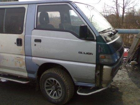

White679 Опубликовано 23 октября, 2009 Жалоба Опубликовано 23 октября, 2009 (изменено) опишу так, фотку прицеплю пожжее. снимаешь свои рамки фар, свои фары. демонтируешь крепление фар(оно на точечной сварке к передней панели). берешь крепление фар(оно состоит из вертикальной стоечки с угла машины и фишки со стороны оси машины) с линзованого и привариваешь его. ставишь линзованые фары) остается немного места под ними и много сбоку. немного места под ними заполняется пластиковой "ресничкой" которая крепится к самой фаре и к стойке(!да и еще она крепится к центральной пластиковой панельке, что с значком между фарами - эту панельку не переставишь так просто, под нее выштамповка на панели передней идет и дырки под пистоны!). много места сбоку заполняется поворотником который крепится к ресничку и на защелку к стойке. остается только поменять после этого металлический уголок над фарой) т к он у линзованых спускается вниз и прикрывает стойку межу поворотником и дверью на ширину ок 2 см. или не менять а смастерить что-то самому) я не описывал процесс измерения места куда приварить новое крепление и какие саморезы+винты крутить) фишки проводки к фарам и поворотнику разные, цветовая кодировка проводов вроде одинаковая. Изменено 23 октября, 2009 пользователем White679 Цитата

White679 Опубликовано 25 октября, 2009 Жалоба Опубликовано 25 октября, 2009 (изменено) Мечтатель, крепления бамперов на всех одинаковые. только если бампер пластиковый под ним ставится металлический усилитель, на который и крепится пластмаска. всю переднюю панель поменять можно, а стоит ли ради замены фар? много переваривать особенно если стойки с дверьми не снимать) или всю морду от крыши до пола перекинуть... вот так переставляли передок у автобуса: и кстати заодно поменяли с 4фар на 2 фары. Lee75@bk.ru углы наклона и габаритные размеры панели одинаковые, только та часть что между фар отличается проштамповкой, и за счет этого наверное наклон меняется. Изменено 25 октября, 2009 пользователем White679 Цитата
vadim66nt Опубликовано 5 ноября, 2009 Жалоба Опубликовано 5 ноября, 2009 я заменил фары на линзовые. у меня был грузопассажирский кузов с пятью дверями... поставил линзовки и пассажирский салон затем и сплошные стекла. самое сложное- переделка моды! пришлось менять саму переднюю панель кузова и щеки- на лизовой морда немного длинее- и кронштейны фар встают в старые очки. с проводкой проблем не возникло примотал к штатной проводке куски проводки от линзовки. бамперы одинаковые. свет от линз мне нравится, да и внешний вид поинтересней Цитата

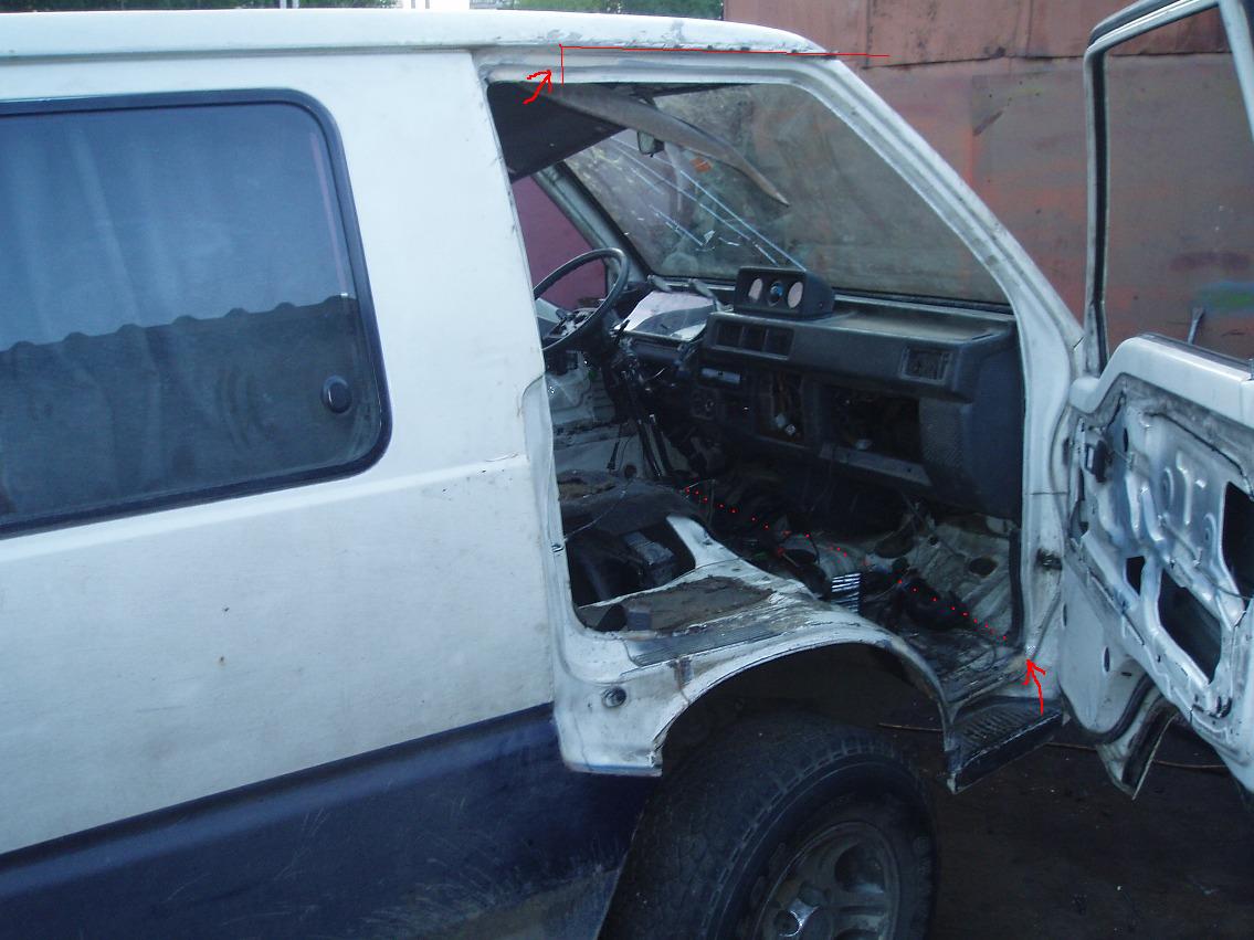

vadim66nt Опубликовано 5 ноября, 2009 Жалоба Опубликовано 5 ноября, 2009 а так было перед покраской. фотки процесса не делал- не думал что пригодится Цитата

Мечтатель Опубликовано 10 ноября, 2009 Автор Жалоба Опубликовано 10 ноября, 2009 vadim66nt, Плохо что фото не делал. Распеши пошагово что резал что пилил что менял и т.д. Цитата
vadim66nt Опубликовано 30 ноября, 2009 Жалоба Опубликовано 30 ноября, 2009 1.купил контрактную морду от линзовой в сборе (отрезана по стойкам посредине лобового стекла сверху и чуть ниже шва передней панели внизу) 2. разобрал ее до железа 3. отсверлил сверлом на5 точки сварки передней панели к стойкам по бокам, внизу по шву с полом 3. отрезал панель под дворниками болгаркой по всей ширине ( не мог полностью сохранить целой панель потому ,что переделывал её сразу на левый руль) впринципе можно под резинкой лобового стекла было её отсверлить, отсверлил панель от очков фар 4.срезал болгаркой переднюю панель на машине так чтоб швы с точечной сваркой остались,сверху отрезал панель чуть ниже ребра жесткости чтоб двойное ребро увеличило жесткость, сразу удалил кронштейны фар. 5.болгаркой сточил все точки контактной сварки и пассатижами удалил остатки старой передней панели. 6. подогнал на место новую панель: вставил её на место и болгаркой подрезал бока по верхнему резу чтоб новая панель прилегала без зазоров ко всем сопрягаемым деталям.7. прихватил её по углам и еще раз убедился что все ровно и прямо. 8. проварил сварочным полуавтоматом швы по сварочным точкам ( заваривал дырки которые остались при отсверливании панели) на стойках кузова. затем в образованную верхним срезом щель выдавил шовный герметик как можно глубже и точками начал сваривать верхний срез с остатками старой панели ( для того чтоб не потянуло металл в месте сварки сразу охлаждал точки сварки мокрой тряпкой и точки ставил как можно дальше друг от друга) 9.проварил по точкам нижний шов и приварил панель к очкам. 10.аккуратно отсверлил новые кронштейны фар и разметил точки их крепления. прихватил их примерил фары подогнал крепления чтоб фары встали с одинаковыми зазорами по панели, примерил решетку,новые щечки-уголки, габариты с ресничками затем окончательно приварил кронштейны фар. 11. не помню из за чего ,но кронштейны габаритов тоже пришлось менять они по точкам крепления абсолютно одинаковые (также отсверлил и приварил на старые места). 12. зачистил все сварные швы и покрыл их грунтовкой. 13. прошел все швы из салона и снаружи шовным герметиком кроме верхнего среза. 13.установил панель приборов и новую оптику на место. поставил бампер- и в покраску Цитата
