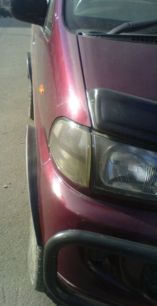

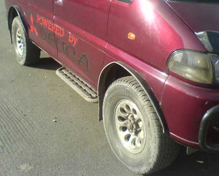

ODIN_3d Опубликовано 28 сентября, 2010 Жалоба Поделиться Опубликовано 28 сентября, 2010 Не так давно купил машину, покатался и устал мыть машину, сильно закидывало бока. Колеса не родные и чуть выступают. Решил бюджетно сделать расширители, в магазине увидел "уплотнитель капота для НИВЫ", купил 4шт и своял расширители. Резинка подходит хорошо, добавил пластиковые ленты и заклипал всё это дело к крылу, получилось не плохо. Бюджет примерно 1000р резинки+клепки+шайбочки под клепки. Не совсем ровно, можно было и лучше сделать, но первый блин всегда через Ж. Цитата Ссылка на комментарий Поделиться на другие сайты Поделиться

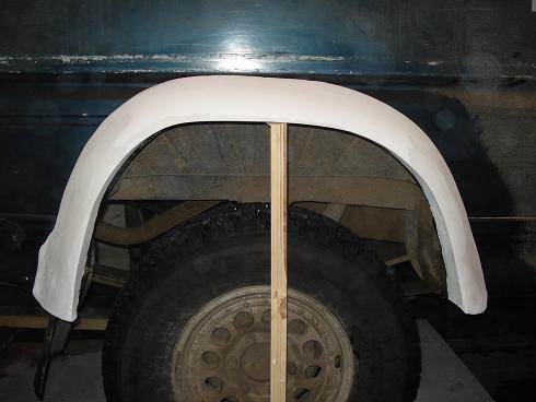

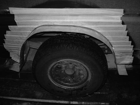

серыйеж Опубликовано 20 января, 2011 Жалоба Поделиться Опубликовано 20 января, 2011 Я решил изготовить своими руками из пластика, т.к. то, что предлагается, меня по тем или иным соображениям не устраивает. Вот какой процесс: - создание формы арки из подручных средств - изготовление приблизительной формы, материал - алебастр Цитата Ссылка на комментарий Поделиться на другие сайты Поделиться
серыйеж Опубликовано 20 января, 2011 Жалоба Поделиться Опубликовано 20 января, 2011 - обработка формы - отливка матрицы по форме и изготовление внешней части фендера, материал стеклонаполнитель и 2-х компанентная смола (из такой делают детские пластиковые городки) 1 Цитата Ссылка на комментарий Поделиться на другие сайты Поделиться
серыйеж Опубликовано 20 января, 2011 Жалоба Поделиться Опубликовано 20 января, 2011 - внешняя форма фендера - оклейка пластиком кузова (внутренняя часть фендера), создание формы арки Цитата Ссылка на комментарий Поделиться на другие сайты Поделиться

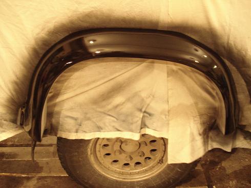

серыйеж Опубликовано 20 января, 2011 Жалоба Поделиться Опубликовано 20 января, 2011 - соединение "нутрей" с "наружей" с черновой обработкой - "вылизывание" на чистовую + покраска Фендер практически готов, осталось вклеить защелки под отбортовку арки. 1 Цитата Ссылка на комментарий Поделиться на другие сайты Поделиться
серыйеж Опубликовано 20 января, 2011 Жалоба Поделиться Опубликовано 20 января, 2011 (изменено) На изготовление "опытного" образца ушло примерно 1,7 тр + расходники 0.2 (шлиф-шкурка, сетка). Если снять матрицу, то 0.8-9 можно смело убрать (алебастр и шпатлёвка часть расходников и грунта). P.S. пока руки вспоминают судомодельное детство, да материалы сейчас другие, поэтому 20% можно скинуть на приобретение опыта. Изменено 20 января, 2011 пользователем серыйеж 1 Цитата Ссылка на комментарий Поделиться на другие сайты Поделиться
