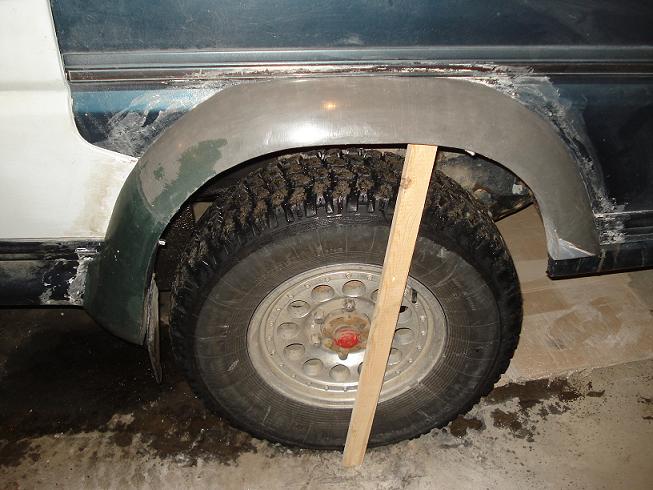

Serdj Опубликовано 24 февраля, 2011 Жалоба Опубликовано 24 февраля, 2011 серыйеж может на моей леворукой потренируемся, а то я купил себе комплект от Шаха на праворукую и оказалось что правый задний фендер нужно было полностью переделывать а ни опыта ни времени..., общем продал я этот комплект на правый руль. Так и езджу без фендеров... Цитата
серыйеж Опубликовано 24 февраля, 2011 Жалоба Опубликовано 24 февраля, 2011 В общем я не против, надо пересечься, да обсосать это дело. Я пока свой передний правый "вылизываю". Метод проб и ошибок, но постепенно начинает получаться. Цитата

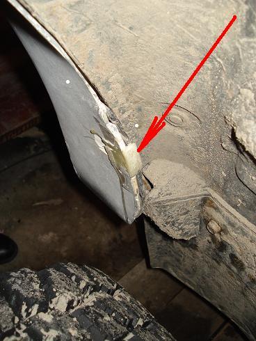

Dmitriy Tomsk Опубликовано 2 марта, 2011 Жалоба Опубликовано 2 марта, 2011 (изменено) - соединение "нутрей" с "наружей" с черновой обработкой - "вылизывание" на чистовую + покраска Фендер практически готов, осталось вклеить защелки под отбортовку арки. а что за защелки в отбортовку, есть фото и куда вклеивал Изменено 2 марта, 2011 пользователем Dmitriy Tomsk Цитата
серыйеж Опубликовано 2 марта, 2011 Жалоба Опубликовано 2 марта, 2011 (изменено) Dmitriy Tomsk Всё делаю под стандартные арки. Задние становятся вообще без каких либо доработок, в накладку т.к. +/- 5-10мм роли не играют - арки большие, 31 тапочки влазят свободно. Под передние, уголки пластиковых накладок подрезаю под обрез двери и кузова. Собственно защелки - это уголки из пластика. Фото защелок завтра выложу. Нарисовал схематично, что-то пейнтовский файл не грузится Изменено 2 марта, 2011 пользователем серыйеж Цитата
серыйеж Опубликовано 3 марта, 2011 Жалоба Опубликовано 3 марта, 2011 Как-то так , места установки - Цитата

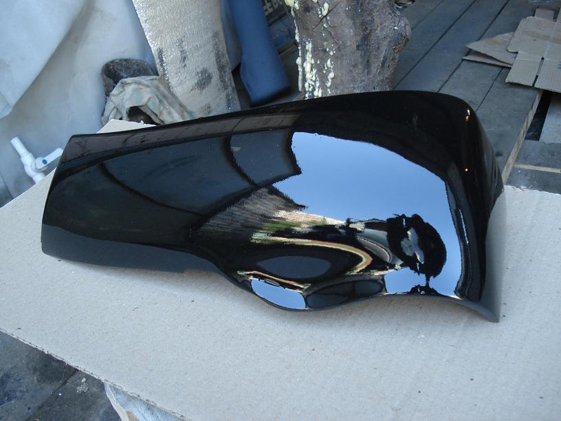

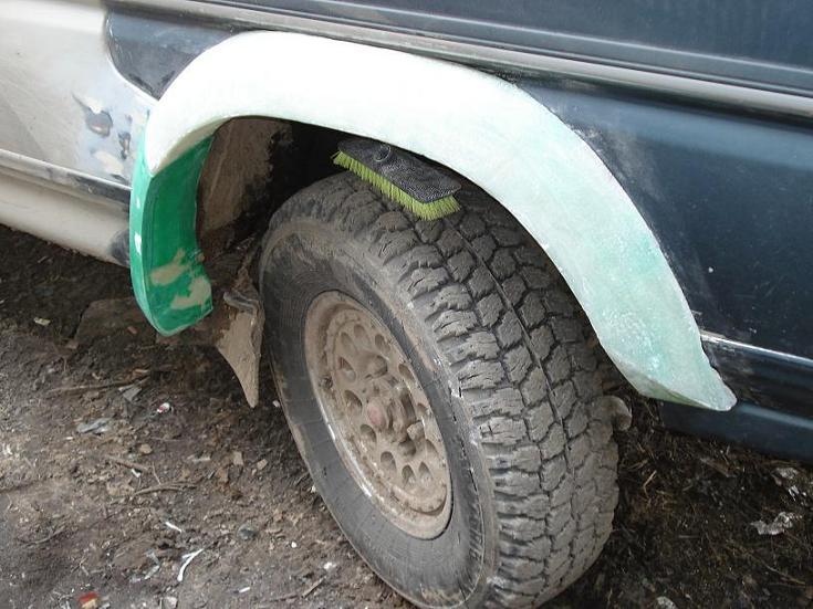

серыйеж Опубликовано 18 апреля, 2011 Жалоба Опубликовано 18 апреля, 2011 (изменено) Передний в пластилине Изменено 20 апреля, 2011 пользователем серыйеж Цитата
серыйеж Опубликовано 20 апреля, 2011 Жалоба Опубликовано 20 апреля, 2011 А теперь в пластике . Осталось вылизывание. Цитата
Garre_kiv Опубликовано 20 апреля, 2011 Жалоба Опубликовано 20 апреля, 2011 Молодца, но я лепить не умею так что этот вариант не для моих кривых рук . А не хрупковат материал смола двух компонентная и стекло наполнитель? Пластификатор не думал добавлять в смолу чтобы было поэластичнее ? Цитата
серыйеж Опубликовано 20 апреля, 2011 Жалоба Опубликовано 20 апреля, 2011 Пост 25 в этой же теме. Там ссылочка. Весь тюнинг на этой смоле. Цитата

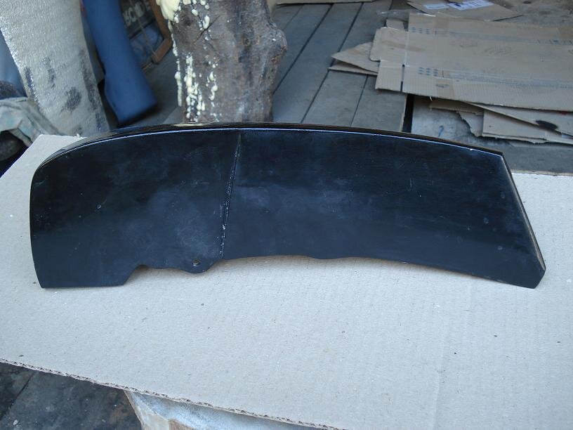

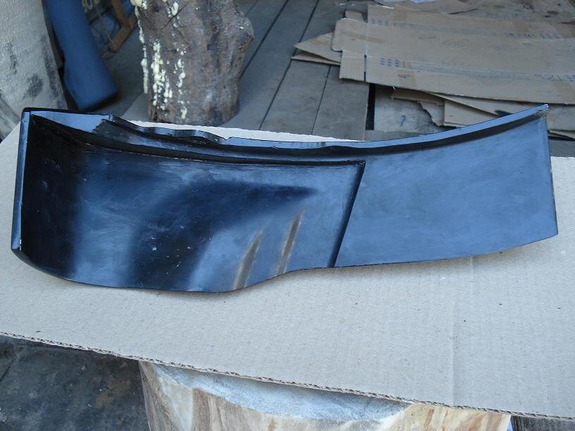

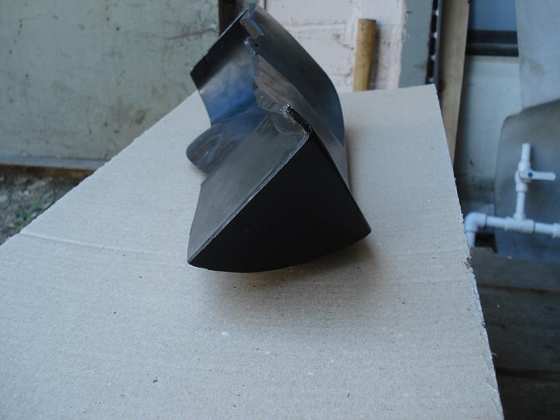

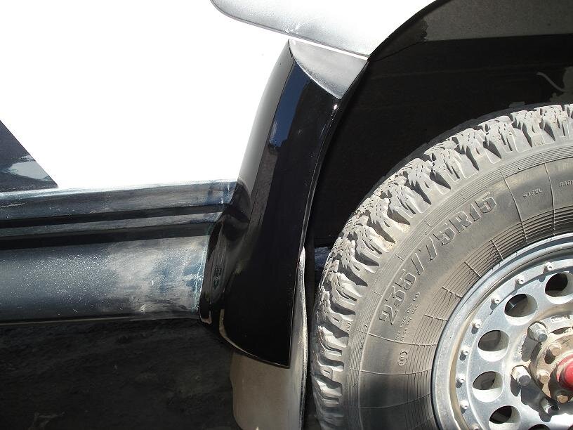

серыйеж Опубликовано 7 июня, 2011 Жалоба Опубликовано 7 июня, 2011 Дело потихоньку движется. Внешняя сторона - сторона со стороны колеса Она такая же гладкая, только воском намазана, ещё не полировалась. сторона к кузову вид с верху на машине - Цитата
van1230 Опубликовано 13 июня, 2011 Жалоба Опубликовано 13 июня, 2011 Одного ты не учёл. Что к родным колёсам фендера нафиг не нужны. а большие потом не вставиш тереть будут.. Цитата
Shadow from St.Peterburg Опубликовано 13 июня, 2011 Жалоба Опубликовано 13 июня, 2011 van1230, родные колеса при повороте на грязевой резине прекрасно забрасывают весь борт, вплоть до боковых зеркал, и даже на лобовуху умудряются закинуть. Ну и кроме того, установка больших колес тесно связана с лифтованием, ничего не будет тереть. Народ 32 колеса ставить и радуется. Цитата
серыйеж Опубликовано 13 июня, 2011 Жалоба Опубликовано 13 июня, 2011 (изменено) van1230, учёл, просто фотками тему не стал захламлять. + ко всему последний (на фото) элемент достаточно просто изготавливается новый (для подрезанных арок) не изменяя общего дизайна. Как правильно сказал Shadow from Omsk, то и от штатных колёсиков я задрался даже крышу отмывать Изменено 13 июня, 2011 пользователем серыйеж Цитата

серыйеж Опубликовано 27 июня, 2011 Жалоба Опубликовано 27 июня, 2011 (изменено) 4D56, извиняйте, полностью пока нет (сие пока хобби), могу только одну сторону показать без покраски. Евген Прикубанский . Уже думал. Но изготавливать надо самостоятельно. При изготовлении в нижнюю часть вклеивать листовое железо или толщину пластика доводить до 4-5 мм. Потом на нижнюю часть саморезами накладывать транспортёрную резину до требуемой ширины. Но при этом фендер сам должен быть как у меня - целиковым и приклеенным на дверь, а не полым с резиночкой на саморезах как продают. В лесу не снесешь, если пластиковая часть будет вровень с вылетом колеса. Изменено 27 июня, 2011 пользователем серыйеж Цитата
