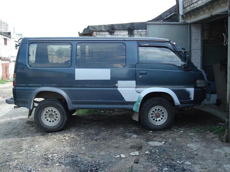

Общий вид у меня получается примерно такой post-9554-0-49947900-1309278070_thumb.jpg,
пока не крашено.

...Но как крешить проблему с креплением на двери кирпича? Там же пол фендера на двери пол на кузове...
На двери вот так снизу post-9554-0-81491400-1310491630_thumb.jpg, а сверху за счет геометрии двери + все на силикон :blush:

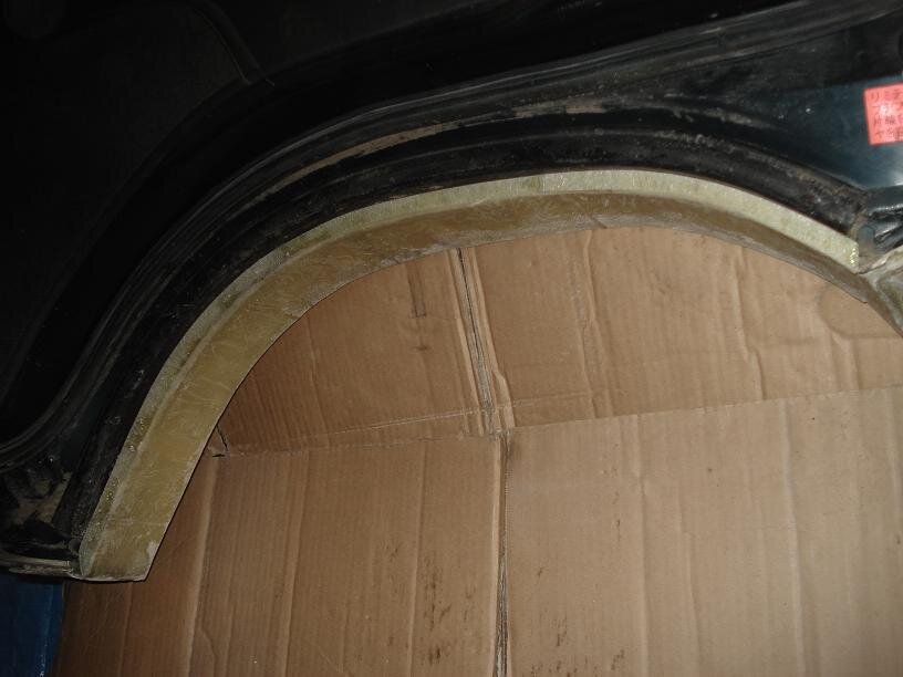

Матрицы на кирпичи с пластиковыми накладками (кроме 24-го кузова) готовы. Процесс вкратце:-
по черновой матрице изготовление мастер-модели (серая) и снятие с нее чистовой матрицы i-85.jpg
Фендера стеклопластиковые, цельнокорпусные, пустотелые внутри, окрашенные, вылет 62-65 мм. Толщина стенки 2,2 - 2,5 мм. Видеоописание http://video.mail.ru/mail/serezgic/_myvideo/21.html . По поводу фоток общего вида... сфотать не успел, уже установлены у Аstronax -a. Кузов, двери не сверлятся. Всё крепится на замок(собственная придумка) и герметик. Под фендера ни грязь ни вода не попадает. :rolleyes:
Вот как то так они установлены :)
Пажалуйста :rolleyes:
