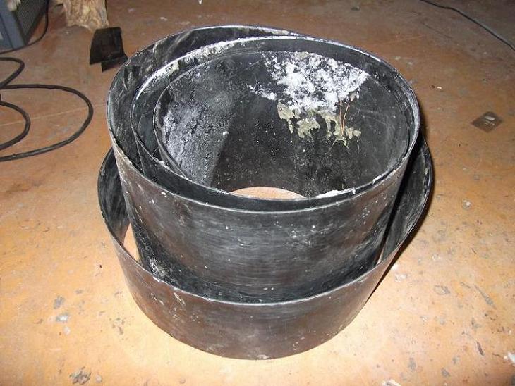

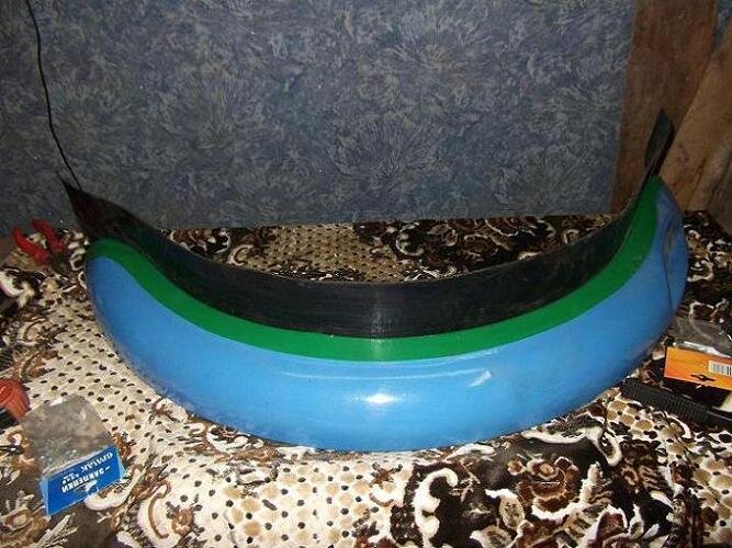

slake@altai Опубликовано 3 февраля, 2013 Жалоба Опубликовано 3 февраля, 2013 (изменено) У меня скоро будет как год стоят фендера из ПВХ, вобщем эту "плёнку" на дно самодельных водохранилищ бросают, (при монтаже я себе набрал полос - обрезков) крепил на клёпки по окружности крыла. В меру элластичная летом. Было интересно как будет вести себя в мороз? Нормально! Треснулся кормой на гололёде об отбойник, малость крыло подмял а фендеру ничего. Несколько клёпок сорвало и всё. Поначалу сделал широкие, начал с передних крыльев, но так как нет расширителя на сдвижной двери пришлось все подгонять под размер фендера под дверь. Изменено 3 февраля, 2013 пользователем slake@altai Цитата

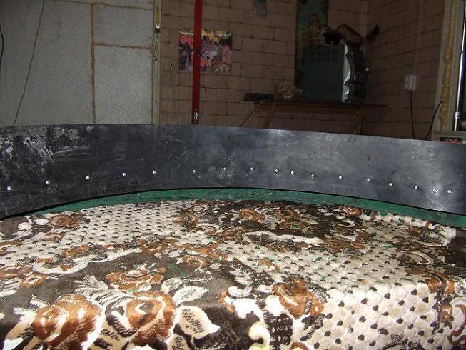

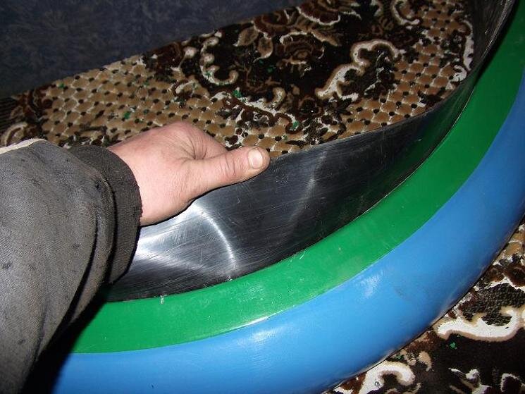

slake@altai Опубликовано 11 февраля, 2013 Жалоба Опубликовано 11 февраля, 2013 (изменено) Колхозил фендера на 69-й и сделал фото получше, - та самая "плёнка" которую укладывают на дно искусственных водохранилищ. - жёсткая но в меру, при отпускании сразу встаёт "на место" сажу на клёпки 3.2, потом - когда установлю на авто подрезаю по контуру крыла, с переходом в брызговик, брызговики делаю из неё же. Изменено 11 февраля, 2013 пользователем slake@altai Цитата
серыйеж Опубликовано 11 февраля, 2013 Жалоба Опубликовано 11 февраля, 2013 классно зделано!!! А передняя арка не подрезана под 31"? 31 -я становится без подрезки. Торсы чутка подкрутить и подвинуть вперёд передние подножки. Цитата

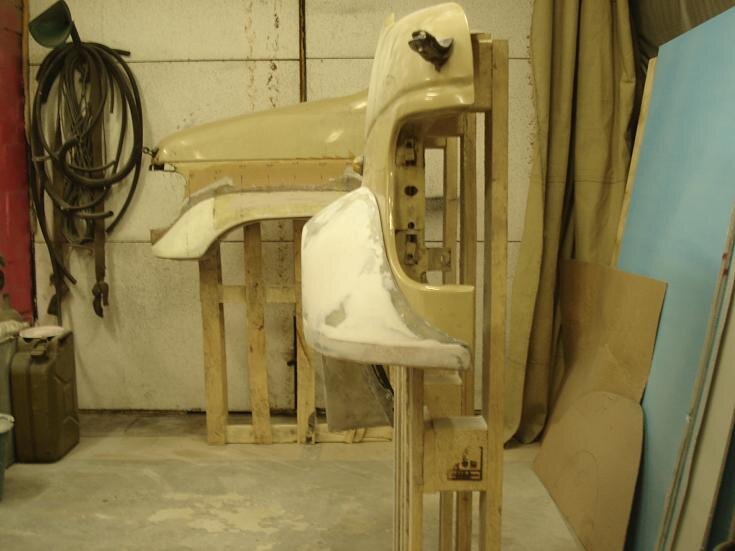

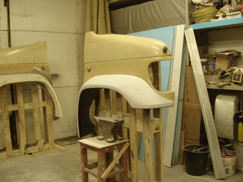

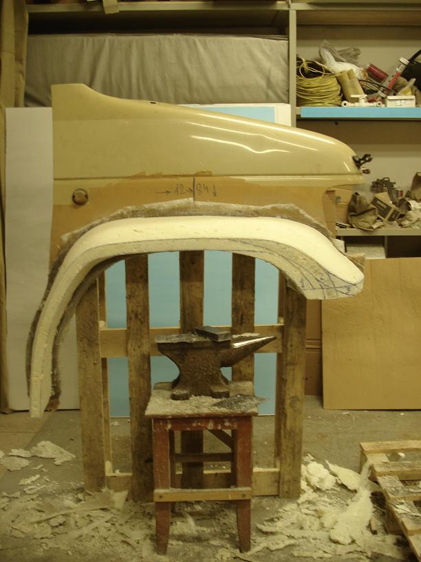

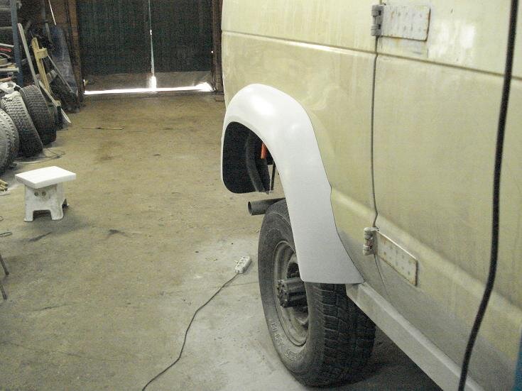

михалыч алт Опубликовано 26 февраля, 2013 Жалоба Опубликовано 26 февраля, 2013 Я делал тоже самодельные. Но вместе с этим и переделывал кузов. Автомобиль еще не доделан. За основу брал пенопласт и пену из баллона, затем после обработки и придания формы обклеивал стеклотканью и эпоксидной смолой. Вот еще фотка. И еще. А это уже после грунтовки. Ну примерно как-то так. 6 Цитата
серыйеж Опубликовано 26 февраля, 2013 Жалоба Опубликовано 26 февраля, 2013 Органично получилось! Молодец, плюсанул Цитата
михалыч алт Опубликовано 27 февраля, 2013 Жалоба Опубликовано 27 февраля, 2013 Органично получилось! Молодец, плюсанул Спасибо за добрые слова !!! Цитата

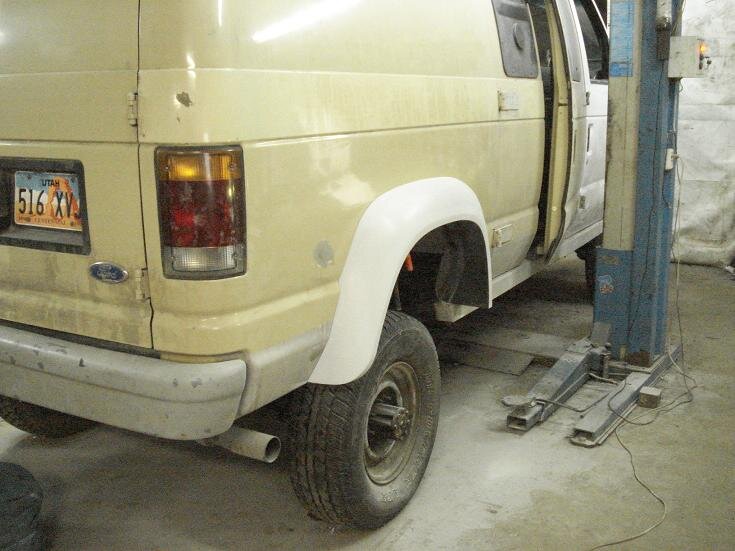

серыйеж Опубликовано 7 апреля, 2013 Жалоба Опубликовано 7 апреля, 2013 (изменено) Немножко творчества для форда . Весь процесс не снимал, некогда было... Изменено 7 апреля, 2013 пользователем серыйеж Цитата
nikolaidelikai Опубликовано 8 апреля, 2013 Жалоба Опубликовано 8 апреля, 2013 серыйеж, молодец! У меня сложилось такое мнение, что среди делиководов просто нет наездников, а только ФАНАТЫ. Цитата

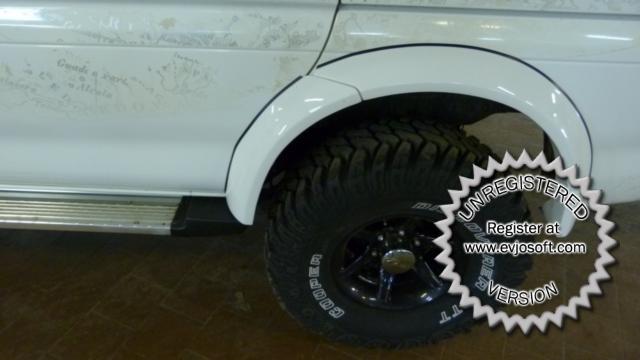

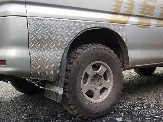

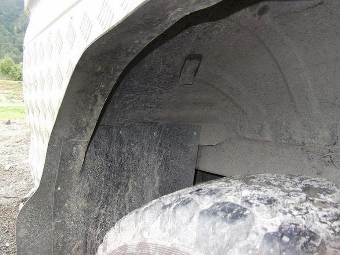

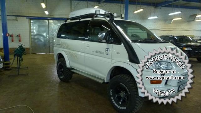

sashok1972 Опубликовано 18 мая, 2013 Жалоба Опубликовано 18 мая, 2013 (изменено) Зимой решил сделать арки под 33-ю резину .Заднюю левую арку хотелось сделать полноценной .В принципе вот что получилось. http://video.mail.ru/mail/balekov72/_myvideo/6.html Изменено 19 мая, 2013 пользователем sashok1972 6 Цитата
(Alexey) Опубликовано 19 мая, 2013 Жалоба Опубликовано 19 мая, 2013 (изменено) @sashok1972, и от мну тожо + Изменено 19 мая, 2013 пользователем (Alexey) Цитата
Логин Опубликовано 20 мая, 2013 Жалоба Опубликовано 20 мая, 2013 @sashok1972, как замутил такую красоту, это самоделишные фендера? Плюс не по теме вопрос по порогам, как их крепил? Цитата
sashok1972 Опубликовано 20 мая, 2013 Жалоба Опубликовано 20 мая, 2013 (изменено) Логин расширители самодельные (зайди по ссылке,там слева фото есть-нажми ,кое что поснимал),пороги покупал на роазборе на осташковском шоссе,просто был ориентир по длинне .Просто надо много терпения и всё получится. Изменено 20 мая, 2013 пользователем sashok1972 Цитата
