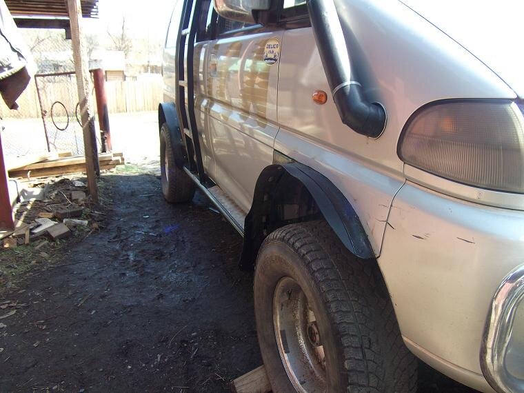

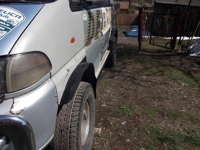

slake@altai Опубликовано 30 ноября, 2013 Жалоба Опубликовано 30 ноября, 2013 После увеличения выноса колеса - новые фендера. http://www.drive2.ru/cars/mitsubishi/delica/delica_l400/slava18/journal/2455417/ Цитата
Shadow from St.Peterburg Опубликовано 30 ноября, 2013 Жалоба Опубликовано 30 ноября, 2013 @slake@altai, молодца! Жестину крыльев не повело от сварки? Цитата
Костян Опубликовано 30 ноября, 2013 Жалоба Опубликовано 30 ноября, 2013 @slake@altai, нормальный вариант! Видел так же делали на кирпиче, после резки арок. Кстати на кирпиче к передней двери приваривали и к пластине уже клепали резиновый расширитель, но я за ниимением сварки, думал просто уголок по краю двери на клёпках пустить и к нему уже крепить расширитель. Цитата
slake@altai Опубликовано 30 ноября, 2013 Жалоба Опубликовано 30 ноября, 2013 @Shadow from Omsk, А что ей будет? Получается два ребра жесткости, полукруг по крылу и 90 градусов внутренний бортик спайки. Варил полуавтоматом на малом токе (неудобно было в "шляпе" в подкрылок помещаться) Проданный ГаЗ 69 продолжает служить верой и правдой (вернее остатки его мет. крыши ) @Костян, По кирпичу не подскажу - не сталкивался, а так клёпки вполне нормальный вариант, только клёпальщик надо нормальный брать а то замучаешься, у меня этот уже 4-ый, клёпки использую 3.2 на 10, 3.2 на 12, в общем чем длиннее тем лучше. В качестве герметика использую обыкновенный сан. тех. силикон из туб для пистолета, удобно наносить и служит долго. Цитата

Shadow from St.Peterburg Опубликовано 1 декабря, 2013 Жалоба Опубликовано 1 декабря, 2013 @slake@altai, от нагрева может "увести". Цитата
slake@altai Опубликовано 1 декабря, 2013 Жалоба Опубликовано 1 декабря, 2013 @Shadow from Omsk, Варил на авто т.е крыло было закреплено, опять же проварками а не сплошным швом, малым током (хотя умудрился пару раз крыло прожечь) Цитата
Shadow from St.Peterburg Опубликовано 2 декабря, 2013 Жалоба Опубликовано 2 декабря, 2013 @slake@altai, я так же делал, но на первом крыле немного "повело" металл. Не критично, буду готовить машину к покраске, исправится. Цитата
slake@altai Опубликовано 2 декабря, 2013 Жалоба Опубликовано 2 декабря, 2013 @Shadow from Omsk, Вы варили полуавтоматом или электродом? Опять же варили профиль я лист металла, профиль очень трудно подогнать под очертания крыла, думаю поэтому его и "увело". Цитата

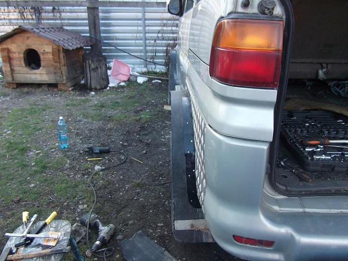

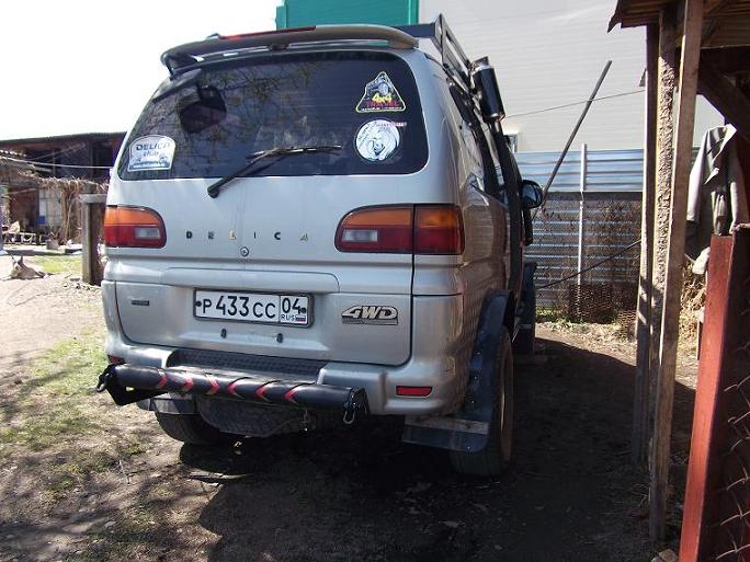

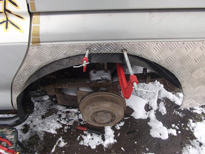

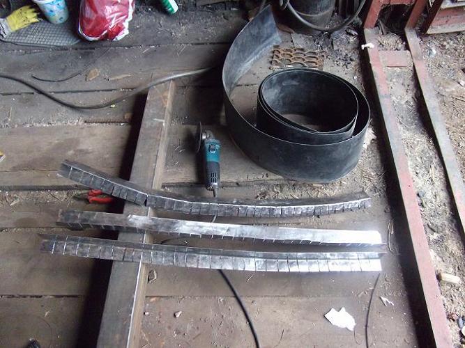

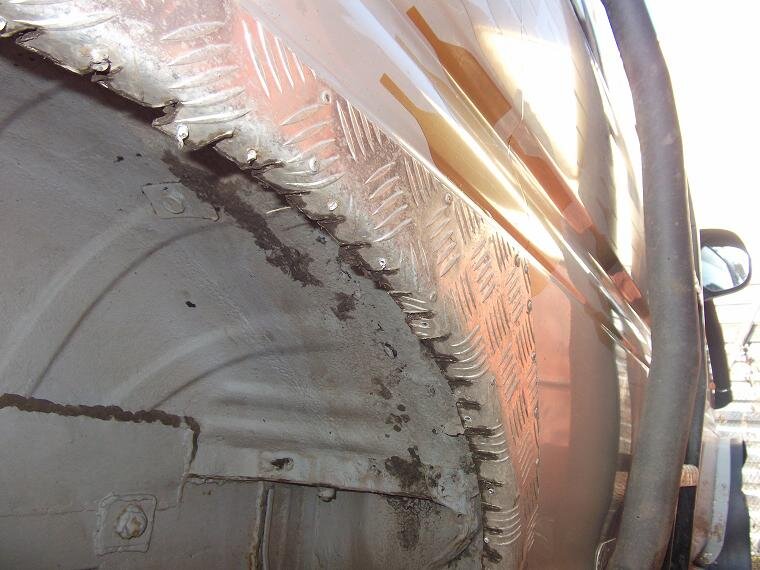

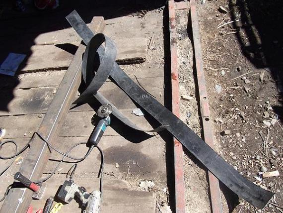

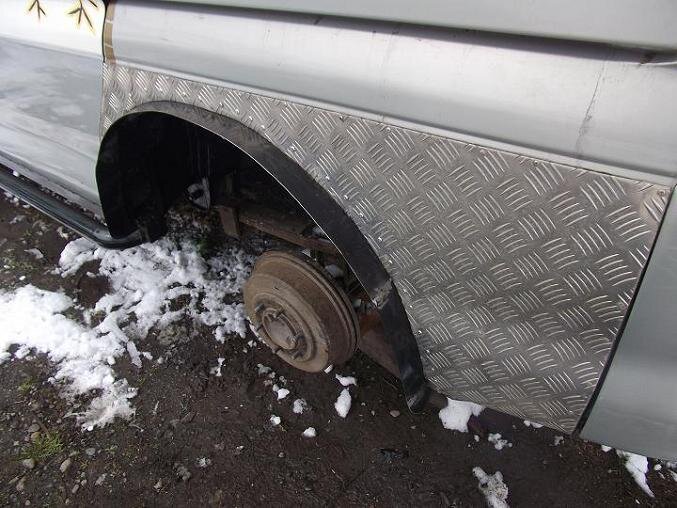

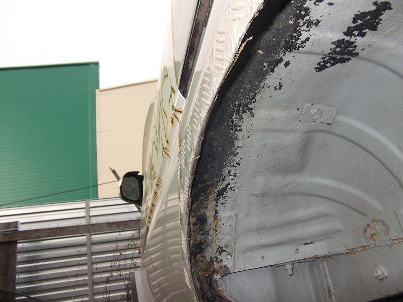

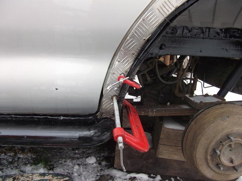

slake@altai Опубликовано 24 апреля, 2014 Жалоба Опубликовано 24 апреля, 2014 (изменено) Продолжу данную тему, может кто воспользуется опытом. Дошла очередь (на конец то) до задних фендеров, так как у меня задние арочки подгнили и я что бы с ними не заморачиваться зашил их алюминием то решил садить фендер не на сварку а на клёпки. С начала удалил хооороший грязесборник в нутри крыла в виде загиба дюральки под контур крыла, из за этих загибов (родных) арка и начинает гнить, после изготовил и покрасил сами фендера ну и помолясь приступил. Клёпки использовал 40 на 16. Металл пришлось стыковать т.к.у меня не хватило его длинны. Металл - маде ин СССР (крыша ГаЗ 69) После металла фендер продолжил плёнкой для искусственных водоёмов, тоже садил её на клёпки. Чем она хороша - в лютый мороз эластична и не ломается при ударе (проверено) Ширина фендера у меня составила от кузова в верхней части 11 см. сделал в начале не большой вырез под боковую дверь. Изменено 24 апреля, 2014 пользователем slake@altai Цитата

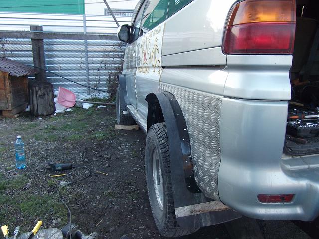

slake@altai Опубликовано 25 апреля, 2014 Жалоба Опубликовано 25 апреля, 2014 Доделал мелочёвку на второй стороне. Цитата
slake@altai Опубликовано 25 апреля, 2014 Жалоба Опубликовано 25 апреля, 2014 (изменено) @alexandr.ganer, Саша - Колхоз дело добровольное. Дык сделай лучше - САМ! и выложи, а я посмотрю. Изменено 26 апреля, 2014 пользователем slake@altai Цитата
slake@altai Опубликовано 26 апреля, 2014 Жалоба Опубликовано 26 апреля, 2014 (изменено) @alexandr.ganer, Ок, буду ждать отчёт, глядишь и свои колхозные по твоему подобию переделаю. Мне 5 см. мало, 11 см. мне в самый раз. Изменено 26 апреля, 2014 пользователем slake@altai Цитата
slake@altai Опубликовано 26 апреля, 2014 Жалоба Опубликовано 26 апреля, 2014 @alexandr.ganer, Арка порезана болгарином. Цитата
