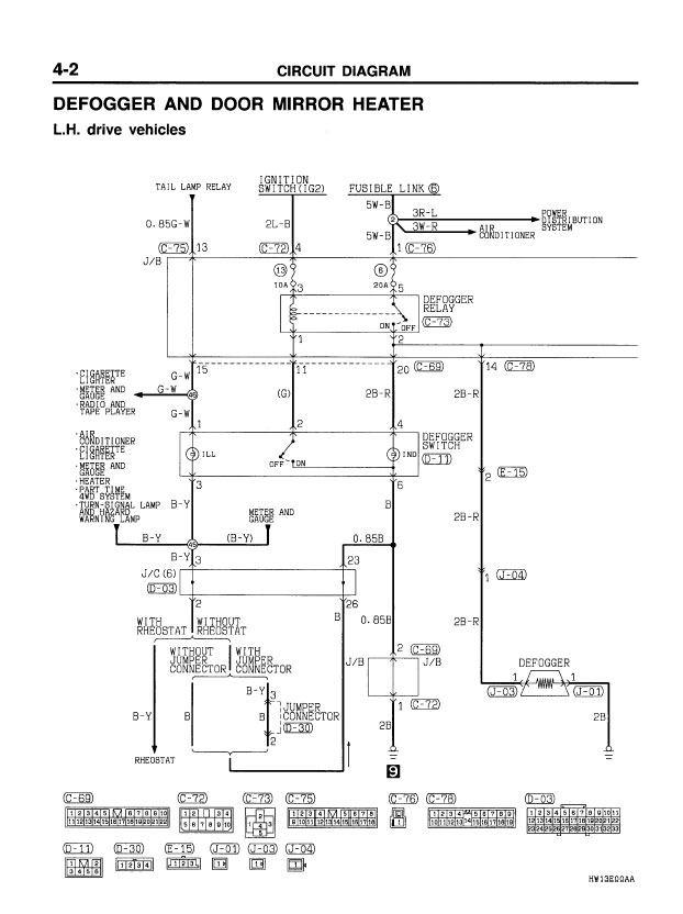

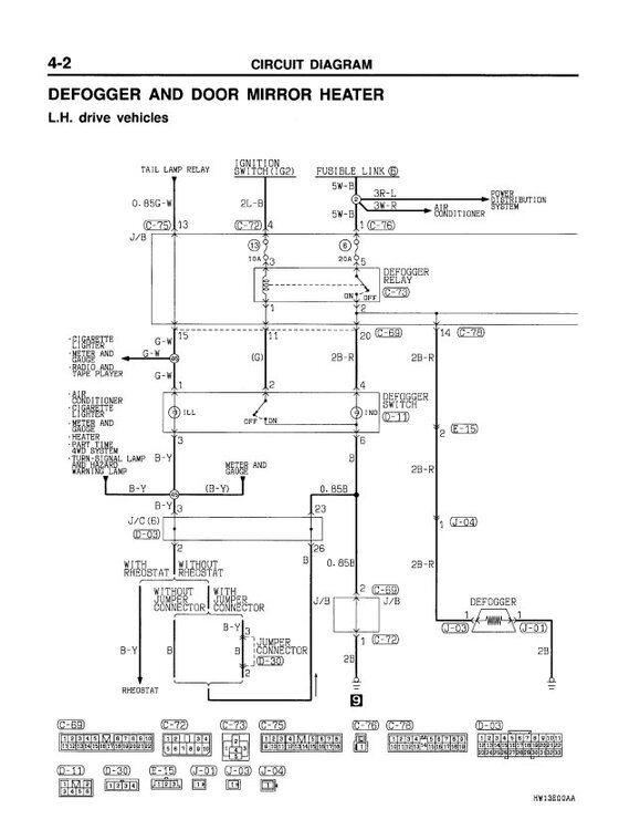

vol Опубликовано 19 октября, 2009 Жалоба Поделиться Опубликовано 19 октября, 2009 (изменено) Про салонные предохранители я прогнал...сори. Ищем Defogger- предохранитель 20А верхний в среднем ряду, реле верхнее. Вот еще схему нарыл, правда от L400, но думаю- одна фигня ... Судя схеме: на 6 контакте кнопки должна быть масса, которая управляет релюхой. На реле "+" висит постноянно при включенном зажигании через предохранитель 10А (на картинке предохранителей, думаю, второй сверху по левому краю), масса приходит с кнопки, со 2 контакта. Изменено 19 октября, 2009 пользователем vol Цитата Ссылка на комментарий Поделиться на другие сайты Поделиться

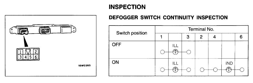

vol Опубликовано 19 октября, 2009 Жалоба Поделиться Опубликовано 19 октября, 2009 Распиновка разъема кнопки. Как вариант пропала масса со 2 контакта (или кнопка не исправна), поэтому не включается реле и лампочка не горит и обогрев не робит. Удачи! Цитата Ссылка на комментарий Поделиться на другие сайты Поделиться

vol Опубликовано 19 октября, 2009 Жалоба Поделиться Опубликовано 19 октября, 2009 Для проверки можно подать массу отдельным проводом на второй контакт разьема кнопки (кнопку снять) и послушать щелкает реле или нет (ну или пощупать стекло рукой- нагревается или нет). Чтобы определить виновата ли кнопка, сначала нужно удостоверится приходит ли масса на 6 контакт разъема (вольтметром или лампочкой контрольной) - один щуп вольтметра (плюсовой) на " +" (любой предохранитель) вторым щупом на 6 контакт- должно быть 12В, примерно. Проверить еще саму кнопку тестером (сопротивление) 6 и 2 контакт должны замыкаться- размыкаться. Скорее всего, именно пропала масса при разборки-сборки панели, т.е. не приходит на разъем кнопки на 6 контакт... Цитата Ссылка на комментарий Поделиться на другие сайты Поделиться
