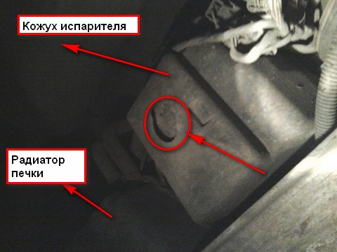

Читинец Опубликовано 24 ноября, 2009 Жалоба Поделиться Опубликовано 24 ноября, 2009 Уважаемые Деликаводы. Вчера производил осмотр задней печки и обнаружил следующее - отверстие на кожухе испарителя. Вопрос - нужно ли оно или нет (или же это я пробил когда лазил по лесу). Когда работает вентилятор печки из него сильно сифонит. Если кого не затруднит глянте у себя если оно или нет. Заранее благодарен. Цитата Ссылка на комментарий Поделиться на другие сайты Поделиться
Читинец Опубликовано 25 ноября, 2009 Жалоба Поделиться Опубликовано 25 ноября, 2009 Уважаемые все же если не затруднит, гляньте у себя если у кого такие отверстия на кожухе задней печки. На улице под -30 и в салоне дубак боюсь что часть (и не малая)потока воздуха идет помимо радиатора печьки. Заранее благодарен всем кто посмотрит!!! Цитата Ссылка на комментарий Поделиться на другие сайты Поделиться
Evgo Опубликовано 25 ноября, 2009 Жалоба Поделиться Опубликовано 25 ноября, 2009 Никаких отверстий на кожухе печки и испарителя нет. Задняя печка берет воздух из салона и возвращает в салон. Внешней приточки нигде нет Цитата Ссылка на комментарий Поделиться на другие сайты Поделиться
aleexx Опубликовано 25 ноября, 2009 Жалоба Поделиться Опубликовано 25 ноября, 2009 В этом месте должен быть небольшой прилив и в нём отверстие, прим. 3 мм в диам., служит для стока конденсата из полости испарителя заднего кондея. Просто это место у тебя выломано. Цитата Ссылка на комментарий Поделиться на другие сайты Поделиться
PauS Опубликовано 25 ноября, 2009 Жалоба Поделиться Опубликовано 25 ноября, 2009 пока кондей не работает можно просто закрыть-заклеить как-то а когда кондей будет задействован и необходимо обеспечить слив конденсата - сделать что-то похожее на заводской вариант, а в заводском варианте там не просто прилив с отверстием, но на него ещё надета резиновая трубочка со "сплющенным" концом - типа обратного клапана (от подсоса пыли-грязи) Цитата Ссылка на комментарий Поделиться на другие сайты Поделиться
