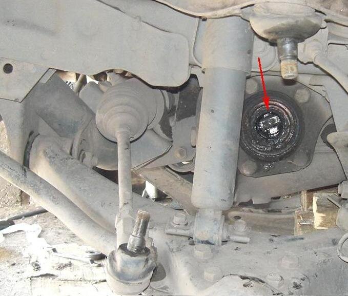

RUS Опубликовано 28 мая, 2006 Жалоба Опубликовано 28 мая, 2006 Доброго времени суток! При поездке в Иркутск, планировал купить шрусы, но чуть позже друзья отговорили покупать, якобы твои новые корейские или китайские шрусы отходят максимум год, потом за новыми поедешь. Было решено брать контрактные б/у привода с разборки. При покупке продавец уверял меня что это оригинальные привода с Японии, так как возможности проверить их в работе не было, как и выбора пришлось взять. Вчера поставил привода всё собрал, прикрутил, выехал проверить, включил полный привод, повертелся возле дома, вроде всё тихо не хрустят, радостный загнал машину в гараж. Радость прошла сегодня, когда понадобилось применить полный привод. Машина стояла и буксовала, у меня в голове сразу много вопросов???? Возникло. Загнал в гараж, перебрал снова всю переднюю подвеску, муфту свободного хода уже как автомат разбираю чют ли не с закрытыми глазами, уже полез в редуктор думал в нём загвостка порвал прокладку нафиг. Спустя 3 часа загадок и мучений случайно заметил что на купленном левом приводном валу, та сторона которая вставляется в редуктор, диаметр вала чуть чуть меньше чем на старом приводе. Пришлось из двух приводов собирать один, всё получилось! Подвеску пока не собрал, продолжу завтра. P.S. Я уже прописался в гараже, живу неделю, руки ни чем не отмываются, хожу домой только спать и кушать. P.S.S. Если меняете привода, обращайте внимание на шлицы, они оказываются бывают двух видов, а может и больше! Цитата

RUS Опубликовано 29 мая, 2006 Автор Жалоба Опубликовано 29 мая, 2006 Я сообразил что это глюк Доброго времени суток. Спасибо за понимание, я уже думал в меня гаечными ключами начнут кидать Сегодня всё доделал, привод работает не хрустит. Правда оказалось что сальник износился и один край порвался, что за напасть такая! Пришлось мастерить самодельный на время, чтоб масло хотя бы не бежало. Придется опять заказывать. Действительно, диаметры шлицевой части могут быть разными, вариант бензиновой и дизельной версий. Самое интересное продавец даже не поинтересовался бензиновая у меня версия или дизель, а может он и сам не знал, как я Доброго времени суток RUS. Сочувствую.Как процесс ремонта движется? Я тоже слышал что гранаты различаются по шлицевой но не думал что и на делике могёт быть такое. Ни терь знаю Привет Paganell Учись на моих ошибках Цитата
Гость Paganell Опубликовано 29 мая, 2006 Жалоба Опубликовано 29 мая, 2006 Самое интересное продавец даже не поинтересовался бензиновая у меня версия или дизель, а может он и сам не знал, как я Елиб ты в магазине пкупал то я бы тебе посоветовал продацу эту гранату вставить в ..... и чеку выдернуть , а с разборки какой спрос. Сегодня всё доделал, привод работает не хрустит. Правда оказалось что сальник износился и один край порвался, что за напасть такая! Пришлось мастерить самодельный на время, чтоб масло хотя бы не бежало. Придется опять заказывать. Сальник порвал? Внутренний( ну в смысле который на мосту). Я менял те которые на ступицах там только оригинал канает(450 р ссцука) а не оригинал чуть -чуть не такой бортика там не хватает хотя по размерам такойже.Надеюсь тебе повезёт и проблемм с поиском не возникнет. Цитата
RUS Опубликовано 29 мая, 2006 Автор Жалоба Опубликовано 29 мая, 2006 Елиб ты в магазине пкупал то я бы тебе посоветовал продацу эту гранату вставить в ..... и чеку выдернуть , а с разборки какой спрос. Сальник порвал? Внутренний( ну в смысле который на мосту). Я менял те которые на ступицах там только оригинал канает(450 р ссцука) а не оригинал чуть -чуть не такой бортика там не хватает хотя по размерам такойже.Надеюсь тебе повезёт и проблемм с поиском не возникнет. Paganell Проблемы уже возникли, из-за того что я не в Иркутске, возможности что либо купить полный ноль. Если фото смогу выложить, то на нём показано стрелкой сальник который порвался. Как будешь в Автограде посмотри цену на него, оригинал и не оригинал, хорошо? Привода я брал на разборке. Цитата

Гость Paganell Опубликовано 30 мая, 2006 Жалоба Опубликовано 30 мая, 2006 Paganell Проблемы уже возникли, из-за того что я не в Иркутске, возможности что либо купить полный ноль. Если фото смогу выложить, то на нём показано стрелкой сальник который порвался. Как будешь в Автограде посмотри цену на него, оригинал и не оригинал, хорошо? Привода я брал на разборке. RUS Пивет! Блин ёмоё а вчера ты сказать немог.Сёдня в автограде был! Ну ничё страшного завтра если будет время и буду рядом с автоградом забегу посмотрю. ЗЫ Уточню! левый ,передний, в мосту.Так?Сальник обычный, без всяких там отбортовок и прочих выкрутасов,рисочки на рабочей кромке есть (если есть то вправо или в лево направленны). Цитата
RUS Опубликовано 30 мая, 2006 Автор Жалоба Опубликовано 30 мая, 2006 Ага. а ещё не смотря на похожесть отличаются по длине левый и правый приводной вал ( на чуть-чуть, но всё же ) Ну конечно же отличаются правый и левый, там даже на фото видно RUS Пивет! Блин ёмоё а вчера ты сказать немог.Сёдня в автограде был! Ну ничё страшного завтра если будет время и буду рядом с автоградом забегу посмотрю. ЗЫ Уточню! левый ,передний, в мосту.Так?Сальник обычный, без всяких там отбортовок и прочих выкрутасов,рисочки на рабочей кромке есть (если есть то вправо или в лево направленны). Paganell Привет! На самом верху сообщений стоит время отправки письма, а рядом когда оно было отправлено, а отправлено оно было вчера. Ну да ладно. Левый по ходу движения. Вообщем скажешь куда привод вставляется левый, в редуктор, на счёт рисочек не знаю я его не стал вытаскивать полностью, внешняя сторона металлическая. Цитата

RUS Опубликовано 31 мая, 2006 Автор Жалоба Опубликовано 31 мая, 2006 Привет Paganell. Сегодня зашёл в единственный в нашем городе авто магазин торгующий запчастями для иномарок, и… о чудо, не поверишь что я там увидел, да ты правильно подумал, сальник. Вот его маркеровочка AD 2132 F, а с низу написано NOK, наверное название фирмы, цена тоже чудесная 450 рубликов, почти что пол штуки блин! Цитата
Гость Paganell Опубликовано 31 мая, 2006 Жалоба Опубликовано 31 мая, 2006 Привет Paganell. Сегодня зашёл в единственный в нашем городе авто магазин торгующий запчастями для иномарок, и… о чудо, не поверишь что я там увидел, да ты правильно подумал, сальник. Вот его маркеровочка AD 2132 F, а с низу написано NOK, наверное название фирмы, цена тоже чудесная 450 рубликов, почти что пол штуки блин! RUS Привет. В автоград не ходил времени небыло.Но попросил человека узнать .Он запчастями занимается (в Читу шлёт).Он позвонил .Ему сказали что лучше брать оригинал и по номеру кузова обязательно пробить.Я ему дал свой номер кузова.Результат такой номер сальника -МВ160946.Цена -350р за оригинал.Про не оригинал даже не стал узнавать.Но найти я думаю мона ценник должен быть в районе 150-200р. Цитата
RUS Опубликовано 31 мая, 2006 Автор Жалоба Опубликовано 31 мая, 2006 RUS Привет. В автоград не ходил времени небыло.Но попросил человека узнать .Он запчастями занимается (в Читу шлёт).Он позвонил .Ему сказали что лучше брать оригинал и по номеру кузова обязательно пробить.Я ему дал свой номер кузова.Результат такой номер сальника -МВ160946.Цена -350р за оригинал.Про не оригинал даже не стал узнавать.Но найти я думаю мона ценник должен быть в районе 150-200р. Маленько не понял. По номеру кузова или по идентификационный номер(VIN)? Если по VIN то у меня его нет. Цитата
