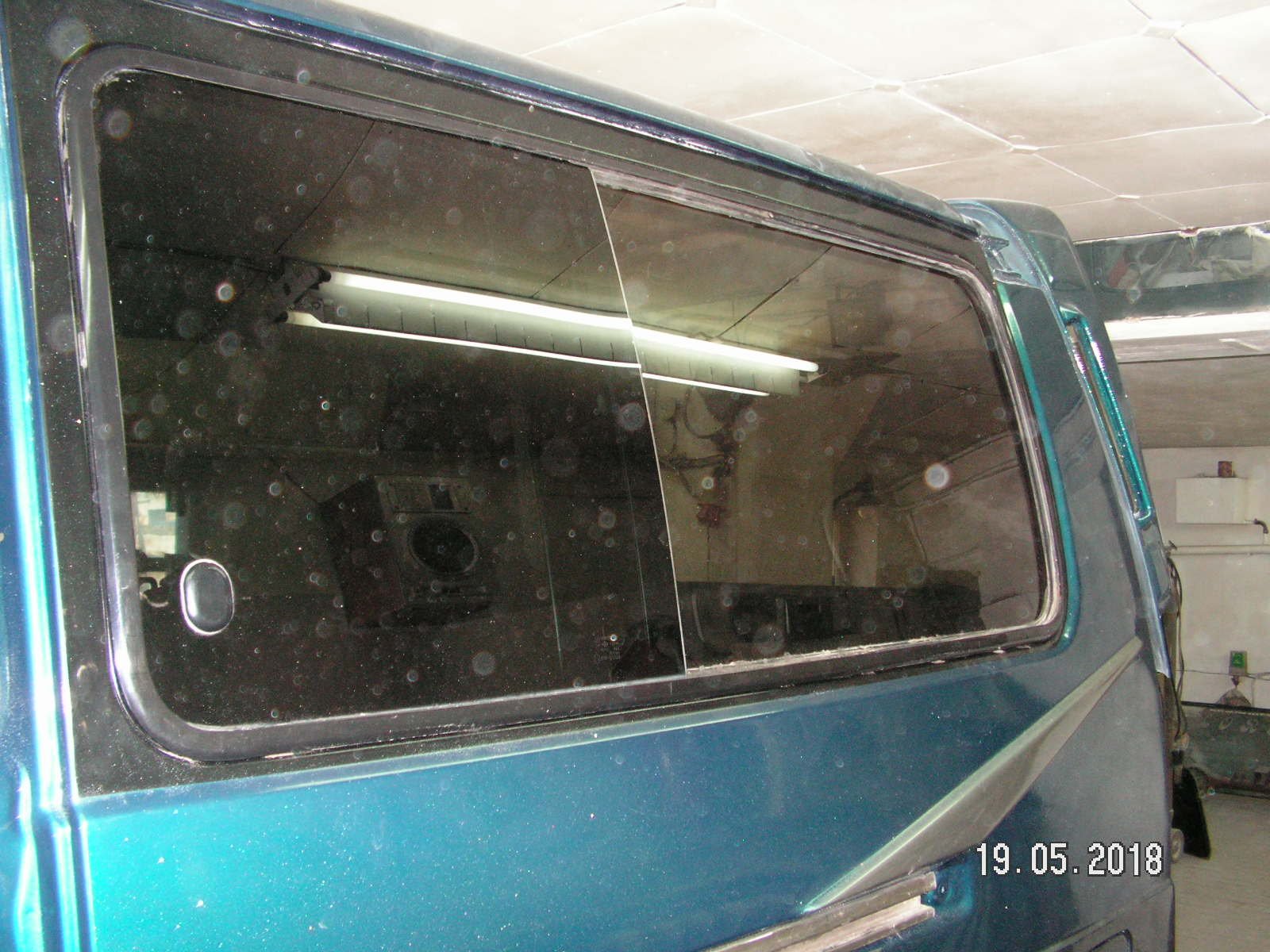

Борис 007 Опубликовано 19 мая, 2018 Жалоба Опубликовано 19 мая, 2018 О, оказывается внутренняя резинка просто держит раму))) Цитата
михалыч алт Опубликовано 19 мая, 2018 Жалоба Опубликовано 19 мая, 2018 @Борис 007 Внутренняя - не резинка, а специальный уплотнитель ( или держатель). Для удерживания рамки в проеме. Снимаешь уплотнитель. Есть там еще четыре металлических зажима ( пистона). Их отверткой поддеваешь и окно вываливается наружу. Только нужно вдвоем. Одному с наружной стороны окно держать. Сегодня ставил боковое окно в проем. Цитата
