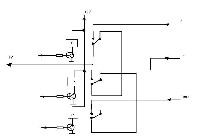

Я сам сделал коммутатор: 2 камеры, телевизор,проигрыватель. Простой и сердитый. Сразу включена обгонка, кнопкой переключается ДВД, задней скоростью гасит все, включая заднюю камеру.
JONJ, а подробнее можно (может схемку, а может и предложение по изготовлению?)??? :rolleyes:

У меня все просто. Схема рождалась по ходу сборки. Начальная примерно такая.
