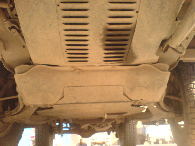

25diesel Опубликовано 22 октября, 2009 Жалоба Опубликовано 22 октября, 2009 Низ-металл 4мм по родной жестянке,середина-родная лыжа,верх защита мотора от ТАЗ 09(кроил по месту,в центре просечка от какого-то эл.щита) Как-то так... Цитата
dim231179 Опубликовано 22 октября, 2009 Жалоба Опубликовано 22 октября, 2009 У меня прежний хозяин машины вместо защиты приспособил по всей передней части днища транспортерную ленту, очень крепкую, такую, что когда я в слепую по высокой траве нарвался на металлическую арматуру, торчавшую из земли, то на этой арматуре и повис, при этом передние колеса приподнялись от земли и висели в воздухе. Не было бы ленты, металлическая жестянка бы не выдержала и арматура оказалась бы аккурат в картере и дальше. Цитата

ASRock Опубликовано 17 марта, 2013 Жалоба Опубликовано 17 марта, 2013 http://www.delicaclub.ru/forum/index.php?/topic/18332-%d0%bc%d0%be%d0%b9-%d0%b2%d0%b0%d1%80%d0%b8%d0%b0%d0%bd%d1%82-%d0%b7%d0%b0%d1%89%d0%b8%d1%82%d1%8b-%d0%bd%d0%b0-%d0%ba%d0%b8%d1%80%d0%bf%d0%b8%d1%87/ Щас ещё жабры сделал Цитата
rusha68 Опубликовано 17 марта, 2013 Жалоба Опубликовано 17 марта, 2013 @ASRock,Спасибо за ссылочку!И всё таки моторчик грелся!? Цитата
ASRock Опубликовано 17 марта, 2013 Жалоба Опубликовано 17 марта, 2013 @ASRock,Спасибо за ссылочку!И всё таки моторчик грелся!? Когда стоял радиатор кондиционера при длительных поездках(подьёмах) свыше 80км/ч перегревался,Убрал радиатор кондея и перестала грется. Для безопасности вырезал 2 жабры. Цитата
