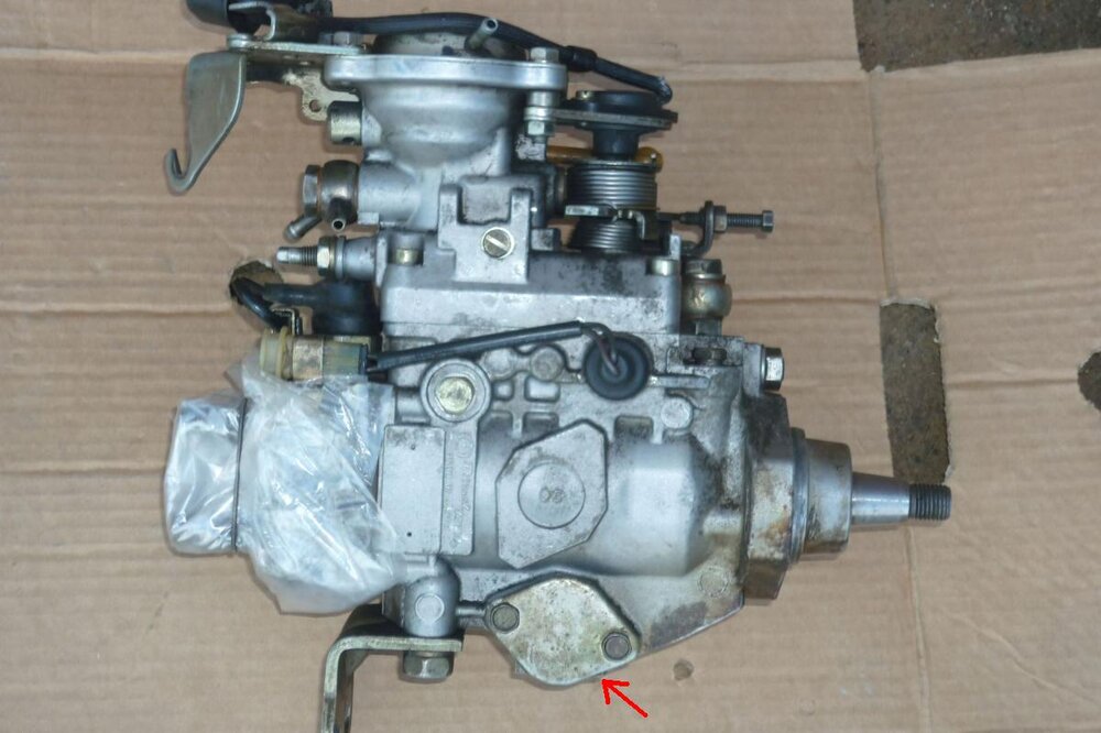

Капает из под этой крышечки, находиться между блоком цилиндров и тнвд, в мороз капает значительно сильней.
Что это за крышечка? можно ли поменять уплотнитель под ней не снимая насоса?
Если же насос надо снимать скажите где ещё надо заменить уплотнители?
И сомое главное где преобрести или заказать все эти уплотнители или рем комплект?
крышечка регулятора опережения впрыска

можно и не снимая ,только надо руки иметь как щупальца у осьминога ,на моём проделывалась данная операция ,делали снизу
течёт только от туда и течет уже год, зимой сильнее летом поменьше )
вот я тоже хочу поменять не снимая, только вот какое уплотнительное колечко покупать? кто от чего подбирал?
можно подобрать из "суп.наборов" колечек (я подбирал и ставил)
писали в другой теме, надо попробывать.
На ТНВД внизу слева крышка есть небольшая, держится на двух болтах на 6, там стоит уплотнительное кольцо. Идеально подошло резиновое кольцо(манжета) из рабочего тормозного цилиндра от УАЗика.

Снял я эту крышечку за 10мин не снимая насос, подлез с низу имея накидной ключик на 10"
не мог понять как выковырять колечко пока не залез с маленьким зеркальцем и понял что колечка там нет вовсе!
Крышечка была посажена на тонкий слой герметика серого цвета который практически весь смыт соляркой.
Надо отдать должное герметику, он продержался без колечка 100 000км пробега, потом закапал, а сейчас и вовсе льётся.
Жду ремкомплект 9 461 610 423 -Bosch как придёт скину фото ремкомплекта.
