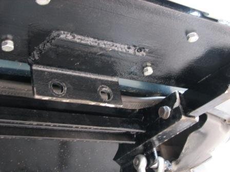

dragon Опубликовано 10 ноября, 2009 Жалоба Опубликовано 10 ноября, 2009 К ушам швеллер , к швеллеру защиту. и спереди швеллер наваривать внутри штатного усилителя бампера. Цитата
dragon Опубликовано 10 ноября, 2009 Жалоба Опубликовано 10 ноября, 2009 Дим тыж понимаешь, что сварочное вмешательство нужно делать аккуратно, чтобы основную конструкцию не ослабить. Доварка на уши не должна сильно сказаться на металл. А толщина там приличная, да и японцы сами на эти точки вынося проушины просчитывали нагрузочную способность. Цитата
stahh Опубликовано 10 ноября, 2009 Жалоба Опубликовано 10 ноября, 2009 (изменено) dragon, а проводку куда? в швеллер? Я думал вообще его спилить и сделать мощную конструкцию с площадкой под лебедку, чтоб она за бампер не вылазила. дюзы за номером спрятать Я тебе скажу, что если подрамники не скидывать, то греть там можно как угодно, ниче не поведет, я вообще варил без них, встали идеально, ниче не ушло.. Изменено 10 ноября, 2009 пользователем stahh Цитата
dragon Опубликовано 10 ноября, 2009 Жалоба Опубликовано 10 ноября, 2009 stahh, Дим вопрос не в уводе, потом места сварки гниют быстрее и сами по себе мягче, рядом со сваркой металл рвать начинает. Я уже ездил к маньяку на автобазу, который у тягачей рамы варит, он мне показывал как надо варить чтобы не сразу отрывало. но суть одна, можешь не перегревать основной металл, не делай этого. Цитата
stahh Опубликовано 10 ноября, 2009 Жалоба Опубликовано 10 ноября, 2009 dragon, как надо? Точками и давать остыть? Я примерно так и варю. А чтоб коррозия не сразу вылезла, я лью тектил ML внутрь, который не застывает, имхо это лучшее для скрытых полостей -куда не подлезть чтоб обработать нормально. Ну а швы герметиком промазываю, потом грунт, потом черный тектил. Впринципе, думаю к сварке можно добавить болты. вваривать трубку стальную в лонжерон и стягивать болтами. Вобщем идей вагон, времени ноль на реализацию... Цитата
dragon Опубликовано 10 ноября, 2009 Жалоба Опубликовано 10 ноября, 2009 stahh, Нет, сплошные швы с ромбовидными накладками, Каждый шов сразу после сварки проковывается молотком медленно остужается (подогревают горелкой) Цитата

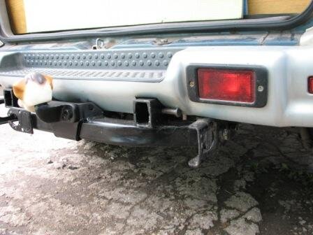

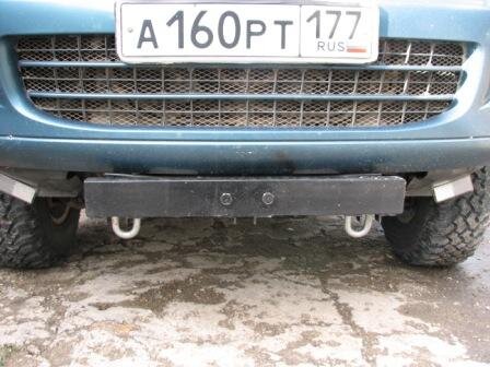

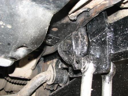

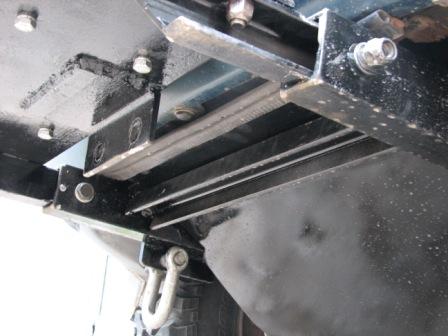

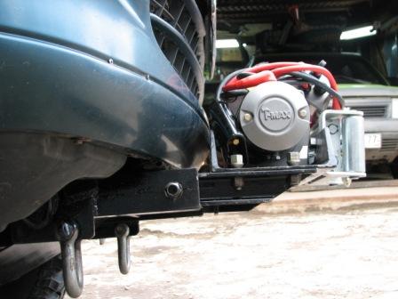

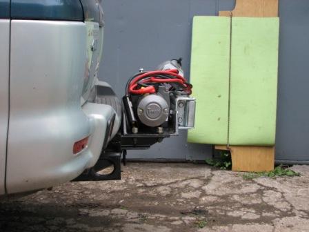

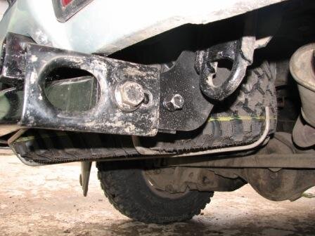

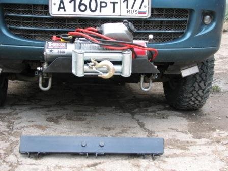

YuraonDelica Опубликовано 13 ноября, 2009 Жалоба Опубликовано 13 ноября, 2009 (изменено) По просьбе Жоры Деликовода выкладываю его решение съёмной лебёдки. С вопросами обращайтесь к нему по телефону 8916410 девяносто шесть 53 и ещё и вот Изменено 14 ноября, 2009 пользователем Roxer Телефон чуток исправил ;) Цитата
