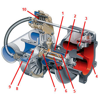

Владимир500 Опубликовано 2 августа, 2012 Жалоба Опубликовано 2 августа, 2012 @koldyrev, Где прячется этот актуатор и что крутить для поднятия давления? Цитата
koldyrev Опубликовано 2 августа, 2012 Жалоба Опубликовано 2 августа, 2012 (изменено) Вот на картинке типичный турбокомпрессор. Под номером 10 как раз и есть актуатор. От него идет тяга к клапану перепуска отработавших газов (позиция 3). Как раз длину этой таги и надо регулировать. Короче тяга - больше давление, и наоборот. На 4д56 актуатор прикручен к впускному коллектору и от него вниз идет тяга (у меня так). Посмотришь на нее и поймешь, как регулировать. В твоем случае надо укоротить на 4-5 мм, и произвести замер. Рекомендую, к стати, установить на панель индикатор давления наддува - полезная штука. Например вот http://www.piston-tu...op/UID_610.html ну или любой подобный. Можно и советский манометр, но не эстетично и подсветки не будет. Если давление не будет подниматься после уменьшения длинны штока, то надо увеличить подачу с помощью корректора по давлению наддува. Или можно добавить цикловую подачу, но неболее, чен на 1/2 оборота винта. Если и это не поможет, то видимо турбина не очень хорошо себя чувствует. Ну в общем накрутишь - отпишешься. Я думаю, что увеличение давления на 0,2 атм будет заметно. У меня кубик с 2000 до 3000 об/мин очень весело поехал, когда турбину настроил. Изменено 2 августа, 2012 пользователем koldyrev Цитата
