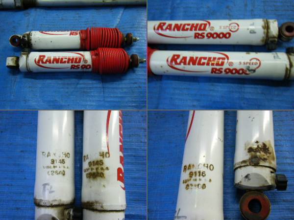

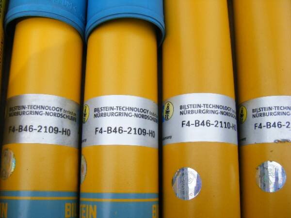

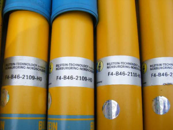

moulder Опубликовано 8 ноября, 2009 Жалоба Опубликовано 8 ноября, 2009 вот варианты аmортизаторов которые японзы использовали для лифта +2 дюйmа. Достоверность не гарантируеться! Цитата

moulder Опубликовано 8 ноября, 2009 Жалоба Опубликовано 8 ноября, 2009 valday, Вы называете номера амортизаторов с жаосовского лифта? Цитата
dragon Опубликовано 8 ноября, 2009 Жалоба Опубликовано 8 ноября, 2009 На амортизаторах JAOS и на передних и задних выбит производитель KYB и код B774302 , последний - Это код не каябы, а Jaos Battles , для delica space gear без ECS. Как в одной из тем я писал, ходы амортизаторов и заднего и переднего от JAOS для лифта в 2 дюйма полностью совпадают с ходами штатных оригинальных амортизаторов. Единственное - JAOS сильно жестче. Цитата
