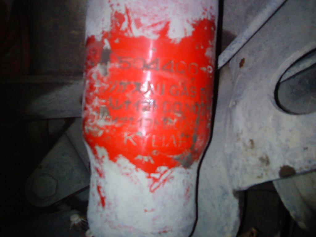

valday Опубликовано 9 ноября, 2009 Жалоба Опубликовано 9 ноября, 2009 (изменено) Как в одной из тем я писал, ходы амортизаторов и заднего и переднего от JAOS для лифта в 2 дюйма полностью совпадают с ходами штатных оригинальных амортизаторов. Jaos Battles - вот такая наклейка на бампере.. а я думал чё за тюнинг такой Странно, когда на подъёмнике подымали, колёса прилично вниз уходили, тем более, что на передке отбойник короткий и подвеска ниже ходит (родной аммо тоже так может?) Хотя возможно в этом есть своя задумка, может просто нет смысла делать длинше? кста, вот что на фото вылезло.. Изменено 9 ноября, 2009 пользователем valday Цитата

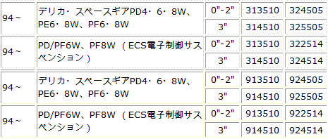

LIIaLoPaI Опубликовано 29 ноября, 2009 Жалоба Опубликовано 29 ноября, 2009 (изменено) По амортам: 1. ProComp - номерки на рис. 2. Rancho перед подходят без колхоза номера в теме про лифт 50см. причем номерки разные: 999223-регулируемые, тоже самое 5000 серия-нерегулируемые стоимость порядка 2300р за шт.; 99145 - регулируемые, тоже самое 5000 серия-нерегулируемые. Rancho зад нужен колхоз либо переходники номеров тоже достаточно. Изменено 29 ноября, 2009 пользователем LIIaLoPaI Цитата
