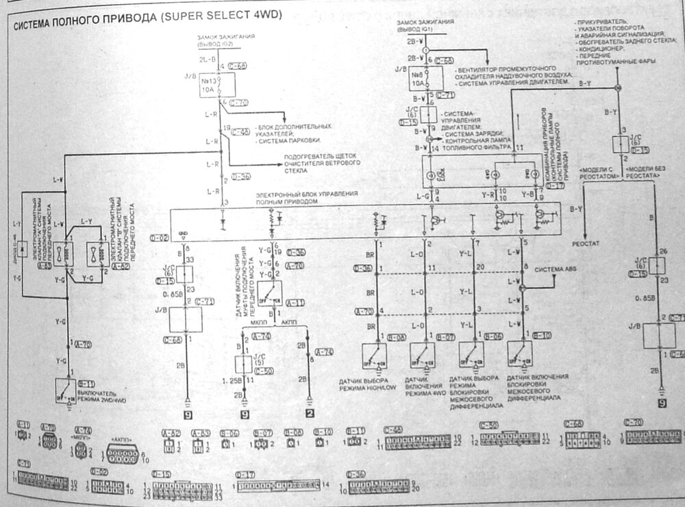

vol Опубликовано 8 ноября, 2009 Жалоба Опубликовано 8 ноября, 2009 (изменено) alex76, а где реле стоит? Итак, схему нашел (эта для суперселекта): Никакого реле не вижу... Диод около клапанов нарисован, где он стоит внатуре? Если я правильно понимаю схему,то эл.магнитные клапаны управляются оба одновременно массой, которая появляется с выключателя 2wd/4wd с раздатки (в режие 2Н), плюс на клапанах постоянный должен быть при включенном зажигании. Блок управления вроде не имеет отношения к упралению клапанами..Правильно? Изменено 8 ноября, 2009 пользователем vol Цитата
alex76 Опубликовано 8 ноября, 2009 Жалоба Опубликовано 8 ноября, 2009 диод на проводе висит. Про реле - его может и не быть, оне на более ранних чем у тебя годах стояли Цитата
