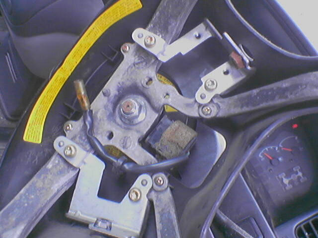

Garre_kiv Опубликовано 9 июня, 2006 Автор Жалоба Поделиться Опубликовано 9 июня, 2006 Roxer ALEXPZ Открыл руль, два болта , подушка цела, на нее идет один проводок, и второй земля, сдается что это проводок сигнала, в самом пиро патроне что то типа штепселя с двумя контактами, но я так и не нашел ответной части и этот штепсель по средствам лепестков одевается на гайку крепления руля на оси, так что в этот штепсель всяко не вставить ответную часть. ПыталсЯ по инфе на диске найти датчики удара и ускорения, но там все на леворукую (шиворот на выворот) так ни чего не нашел что там указано и где распологается, чтото должно быть под торпедой, а не под сидушкой и про другие датчики под бампером тоже ни чего нет. Кто реально знает, а не по наслышке где и что расположенно напишите, а ежели и фотки прицепите совсем все будет клево. Цитата Ссылка на комментарий Поделиться на другие сайты Поделиться
Roxer Опубликовано 9 июня, 2006 Жалоба Поделиться Опубликовано 9 июня, 2006 На подушке именно этот разъем и есть. А вот ответной части у тебя судя по всему и нет. Значит пружине пипец, и её, судя по всему, ампутировали совсем. Тогда стоит поискать концы под накладками на рулевой колонке, впаять туда резистор, чтобы хоть лампочку погасить. А потом можно поискать пружину, не спеша, если есть желание. Правда на немцев, они стоят какие-то невменяемые деньги. Цитата Ссылка на комментарий Поделиться на другие сайты Поделиться
