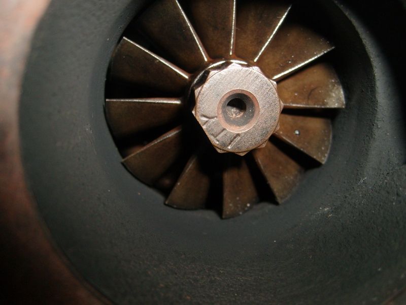

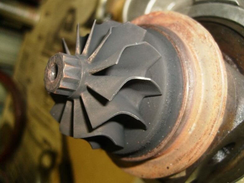

Владян Опубликовано 6 ноября, 2009 Жалоба Опубликовано 6 ноября, 2009 (изменено) Добрый всем день! Разобрал турбину и увидел вот что(см.фото) в том месте, где гнало масло как-будто не хватает прокладки . Подскажите она там должна быть? или так и должно быть? а произошло вот что http://www.delicaclub.ru/forum/index.php?s...0&start=240 пока пытаюсь найти первопричину,копаюсь. С уважением Изменено 6 ноября, 2009 пользователем Владян Цитата
stahh Опубликовано 6 ноября, 2009 Жалоба Опубликовано 6 ноября, 2009 (изменено) не должна. не вижу большого металлического пыльника на фотке. Метил лопасти при разборе? Изменено 6 ноября, 2009 пользователем stahh Цитата
dragon Опубликовано 6 ноября, 2009 Жалоба Опубликовано 6 ноября, 2009 После произошедшего мотор не заводил? Компрессия как ? На горячую если один из поршней прогорел может быть такое. Картер не вздуло? Цитата
Владян Опубликовано 6 ноября, 2009 Автор Жалоба Опубликовано 6 ноября, 2009 (изменено) stahh не должна. не вижу большого металлического пыльника на фотке. Метил лопасти при разборе? Пыльник есть. Метки есть. dragon После произошедшего мотор не заводил? Компрессия как ? На горячую если один из поршней прогорел может быть такое. Картер не вздуло? Заводил. работает. Обороты на холостых упали. Компрессию не мерил. Картер не вздуло. Большая просьба, если разбирали турбину, напишите подробнее об устранении течи масла. С уважением Изменено 6 ноября, 2009 пользователем Владян Цитата

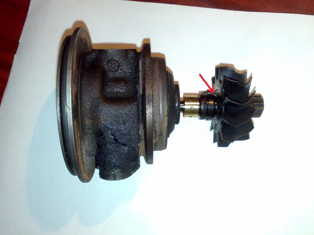

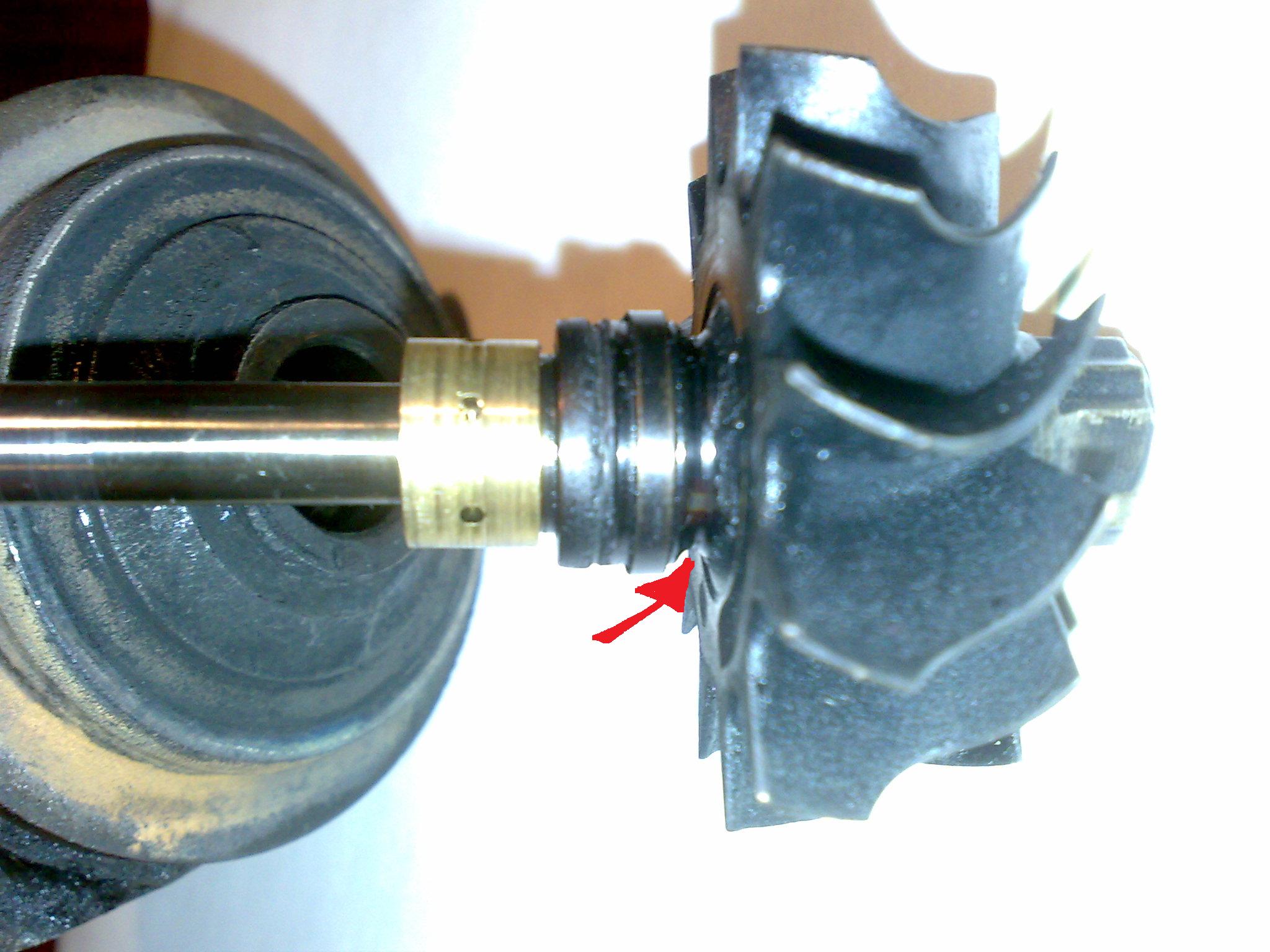

Владян Опубликовано 7 ноября, 2009 Автор Жалоба Опубликовано 7 ноября, 2009 А вот про это желоб кто-нить чё-нить знает? как масло сдерживается от течи? шайба или маслоотражатель? С уважением Цитата
25diesel Опубликовано 8 ноября, 2009 Жалоба Опубликовано 8 ноября, 2009 Никак... У тебя там должно рядом в канавке стоять кольцо уплотнительное типа поршневого-вот оно масло и держит. Хорошенько вычисти весь кокс из пазов на валу и из всех полостей корпуса перед сборкой. Цитата
valday Опубликовано 8 ноября, 2009 Жалоба Опубликовано 8 ноября, 2009 Если не ошибаюсь, то в турбинах обычно применяется лабиринтное уплотнение, при сильном люфте вала, оно стирается и начинает пропускать большое количество масла Цитата
Lis Опубликовано 8 ноября, 2009 Жалоба Опубликовано 8 ноября, 2009 Там кольцо должно быть металлическое вроде поршневого. Проблема в том, что турбину лучше не разбирать. После разборки ей писец. Тысячи на 2 хватит, не больше. Были у меня такие варианты: перебранной хватило на 3 тысячи, а собранной их 2-х разных на 2 тысячи. Ничего интересного, когда они разлетаются на скорости. Мощность сразу падает и в миг полподдона масла на улицу выкидываешь в виде черного дыма из-за которого и тебя-то не видно Цитата
