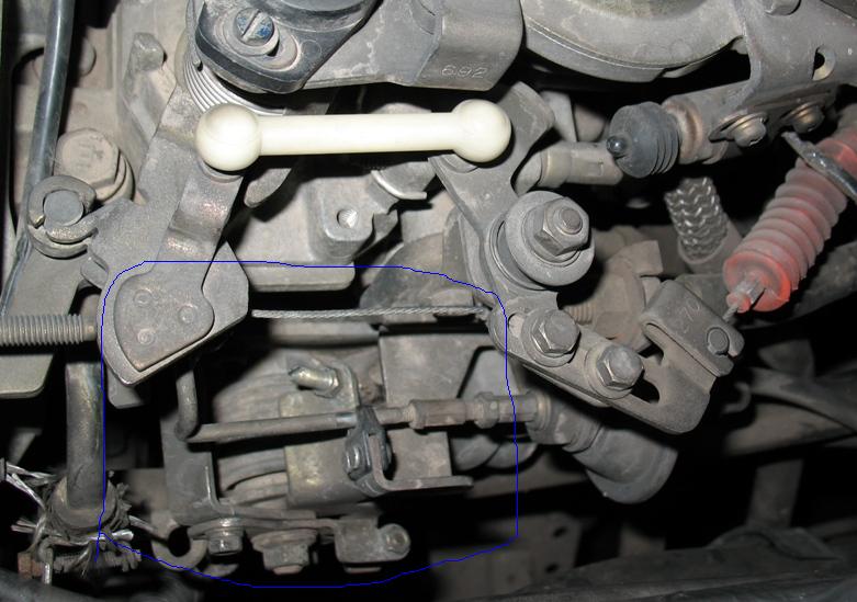

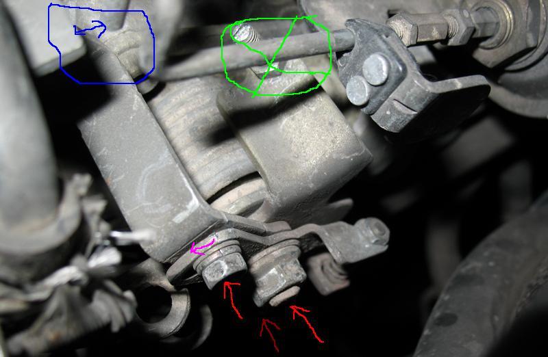

BobbyJR Опубликовано 18 ноября, 2009 Жалоба Опубликовано 18 ноября, 2009 (изменено) сделал фотки.. красные стрелки 3х болтов которые чуть откручивал, нижний не видно но он есть, стрелкой фиолетовой показано куда сдвигал, зелёным обозначен болт фиксатор на который давит термостат, его выкручиваешь, обороты на холодную растут, синим отмечена зона где рычаг давит на "гашетку" на фотке машина прогретая расстояние большое. второе фото.. общий вид на аппаратуре. Изменено 18 ноября, 2009 пользователем BobbyJR Цитата

SandIk Опубликовано 19 ноября, 2009 Жалоба Опубликовано 19 ноября, 2009 (изменено) Именно этим болтом, что обозначен зелёным, и регулировал обороты (три больших не трогал). Но один чёрт: заводится без педали / подсоса не хочет. Обороты начинает поднимать лишь после того, как поработает около минуты. Сейчас на улице где-то -2, поднимает до 1100-1200 об (я выставлял около 1500 при температуре около -10 -15). Пытался добавить - тогда при прогреве постепенно поднимает аж до 2000, но по-прежнему без педали не заводится. Не знаю, на что и грешить: вроде бы работает, но не так, как нужно... Не в курсе, что за подпружиненный винт (на фото справа за болтами, помеченными красными стрелками)? Тут мне сказали, что именно он регулирует угол опережения впрыска при запуске. Изменено 19 ноября, 2009 пользователем SandIk Цитата

Sigmus Опубликовано 29 ноября, 2009 Жалоба Опубликовано 29 ноября, 2009 (изменено) сделал фотки.. красные стрелки 3х болтов которые чуть откручивал, нижний не видно но он есть, стрелкой фиолетовой показано куда сдвигал, зелёным обозначен болт фиксатор на который давит термостат, его выкручиваешь, обороты на холодную растут, синим отмечена зона где рычаг давит на "гашетку" на фотке машина прогретая расстояние большое. второе фото.. общий вид на аппаратуре. Эта система предназначена совсем для других целей, а имнно для поддержания ХХ при работе кондиционера. Поскольку при включении кондиционера нагрузка на двигатель возрастает то обороты падают, вот эта система и позволяет поднять обороты двигателя, до нормальных, путем открытия клапана и подачи вакуума в исплнительную диафрагму, а она тянет за шток (зеленый крестик на нем) а он в свою очередь за рычаг привода топливного насоса и увеличивает подачу топлива. На Деликах Р25 и Р35 только ручной привод при заводке. Расположен слева от рулевой колонки, вытягиваешь до необходимых прогревочных оборотов 1500-1700 и поворачиваешь для фиксации в данном положении, при прогреве обороты возрастают и приходится их вручную снижать с помощь этого же привода. Изменено 29 ноября, 2009 пользователем Sigmus Цитата
SandIk Опубликовано 29 ноября, 2009 Жалоба Опубликовано 29 ноября, 2009 (изменено) Sigmus Если уж быть точным, то не справа, а слева. Например, у меня. Причём тросом "подсоса" там и не пахнет, стоит заглушка - и всё. Трос устанавливал самостоятельно. То, что на фото - именно автомат прогрева, т.к. сильфон поднимает обороты на холодном движке в зависимости от температуры ОЖ до 1500-1700 совсем не для того, чтобы кондей лучше работал. И сбрасывает при прогреве до холостых, кстати, тоже. Просто на фото на передний план попал вакуумник от системы поддержания оборотов кондиционера. А автомат прогрева находится как раз под ним. Зелёным крестиком помечен не шток вакуумника, а находящийся под ним регулировочный винт, в который упирается толкатель сильфона. Изменено 29 ноября, 2009 пользователем SandIk Цитата
Sigmus Опубликовано 29 ноября, 2009 Жалоба Опубликовано 29 ноября, 2009 (изменено) SandIk Ну значит я не так понял пометки на фото, следовало поставить стрелочки на те детали. Насчет размещения "справа" я опечатался конечно же "слева". Изменено 29 ноября, 2009 пользователем Sigmus Цитата
