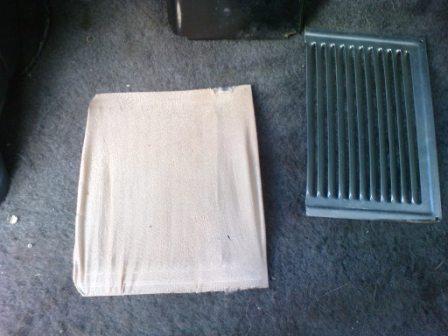

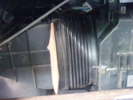

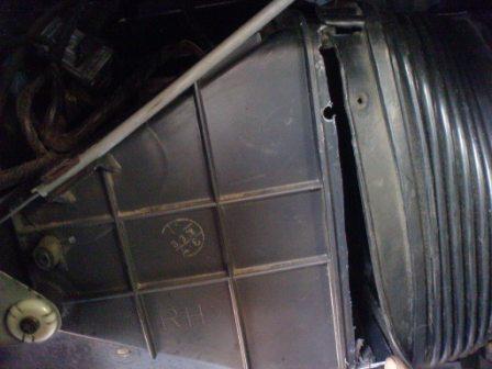

михалмихалыч Опубликовано 7 июня, 2010 Жалоба Опубликовано 7 июня, 2010 К вопросу о фильтре салона в кирпиче. Наконец-то дошли руки до передней печки, нашлось свободное время и я совершил полную переборку печного хозяйства на своем кирпичике. В процессе восстановления работоспособности системы отопления из неё(системы) мной был исключен испаритель кондиционера, т.е. демонтирован по причине ненужности. Кстати данный испаритель был покрыт равномерной коркой грязи, которая практически не пропускала воздух к печке.В процессе работ встала проблема изготовления легкосъемного салонного фильтра. Полазил по форуму, не нашел ничего приемлемого и в результате сочинил следующую конструкцию: 1. Пока снята торпеда можно легко врезать в систему воздухозабора съемную заслонку с фильтрующим элементом. Место врезки определил как максимально доступное при эксплуатации, а именно сочленение воздухозаборника с первой по ходу гофрой. Это место легко доступно при снятом ящике бардачка. 2.В качестве заслонки я использовал половинку металлической решетки для квартирной вентиляции. Её размер170 Х 240 мм, пополам соответственно получаем 170 Х 120 3. В качестве фильтрующего элемента использован капроновый чулок, торжественно пожертвованный женой с ея царственной ножки 4.Заслонка с надетым чулком легко вставляется в прорезь воздуховода и также легко вынимается для смены фильтра. Щелей практически нет. При желании полной герметизации системы по верху заслонки можно приклеить скотч, лейкопластырь и т.д. Вот, примерно так. Эксплуатирую неделю. Пыли в салоне сильно убавилось 1 Цитата

михалмихалыч Опубликовано 9 июня, 2010 Жалоба Опубликовано 9 июня, 2010 Traweller: Испаритель - кондиционера (он же - радиатор кондиционера) находится под торпедой в ногах у пассажира в пластиковом кожухе. А забивается он грязью по тому,что стоит в цепочке воздухозабора первым по порядку,потом радиатор печки и только потом - вентилятор,который работает на всасывание.А фильтра на входе - нет по-определению.Теперь - есть DudermanДа я попробую обязательно!! Конструкция с разрезом как раз позволяет экспериментировать с любыми фильтрующими материалами Цитата
