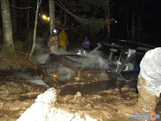

Юра, блин, ну ты вечно как фотку покажешь, так мороз по коже! :o
Издеваетесь над техникой нещадно!
