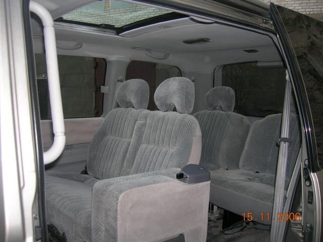

Девяткин Опубликовано 21 ноября, 2013 Жалоба Опубликовано 21 ноября, 2013 В 20.11.2013 в 15:23, KlimCD сказал: Девяткин, а на чьей совести будет неслабый удар по затылку водителя или переднего пассажира? Китайский светильник совсем не предназначен для автомобиля. Ну если Вы уважаемый @KlimCD, читали внимательно тему то я модернизировал ШТАТНЫЕ передний и средний плафоны удалив от туда штатные лампочки и внедрив светодиодные ленты. Что касается переделки @Shadow from Omsk, внедрения светодиодного светильника то опять же читаем внимательно В 18.11.2013 в 06:51, Shadow from Omsk сказал: , в задней крышке прорезал 3 отверстия, под саморезы от штатного светильника (на них же закрепил к потолку) Напрашивается вопрос каким же должно быть ускорение или торможение чтоб светильник весом в 50 гр. сорвало с крепления в 3 самореза??? Или вы летаете на истребителе а ни ездите на делике??? Цитата

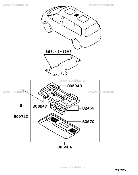

solovey Опубликовано 22 ноября, 2013 Жалоба Опубликовано 22 ноября, 2013 @KlimCD, как светильник, в посте 31, закрепить. Или как найти пластину в каталоге Цитата

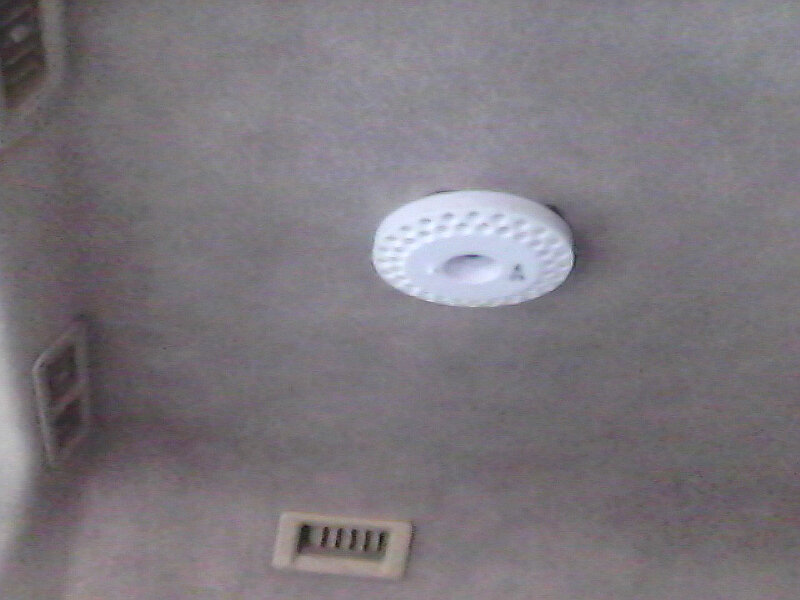

Санек 4294 Опубликовано 7 декабря, 2017 Жалоба Опубликовано 7 декабря, 2017 В 18.11.2013 в 06:51, Shadow from Omsk сказал: Тоже озаботился штатным убогим светильником. Реально напрягло за 4 года, в темноте ни книгу почитать, ни нормально посмотреть в салоне, вечно в потемках шаришься. Поступил просто, светодиодный светильник Эра: установлен вместо среднего светильника, в задней крышке прорезал 3 отверстия, под саморезы от штатного светильника (на них же закрепил к потолку) и одно для проводов. На фишке штатного светильника контакты Т-образные, нас интересует горизонтальный от буквы Т, там всегда 12 вольт. На него цепляем плюс. Минус цепляем на корпус. Все. На машине: Включается только кнопкой, включение при открытии двери я не делал, но можно. Питание для светильника пришлось модернизировать, ибо изначально он предназначен для работы от батареек. Впечатление: глубокой темной ночью теперь в салоне видно лучше, чем днем. Вчера пассажиры отметили, что стало круто. Постараюсь сделать фото, как светит ночью. Стоимость проекта 210р Показать А как уменьшил ток для светильника? Ему же надо 4,5 вольт Цитата
IKUZUS 124 Опубликовано 7 декабря, 2017 Жалоба Опубликовано 7 декабря, 2017 В 07.12.2017 в 15:49, Санек 4294 сказал: А как уменьшил ток для светильника? Ему же надо 4,5 вольт Показать Напряжение. Цитата
Shadow from St.Peterburg Опубликовано 8 декабря, 2017 Жалоба Опубликовано 8 декабря, 2017 @Санек 4294 знакомый радиогубитель поколдовал с ним. Что то добавил, (что не знаю), светильник стал работать от бортового напряжения. Цитата
