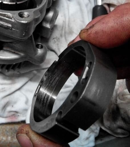

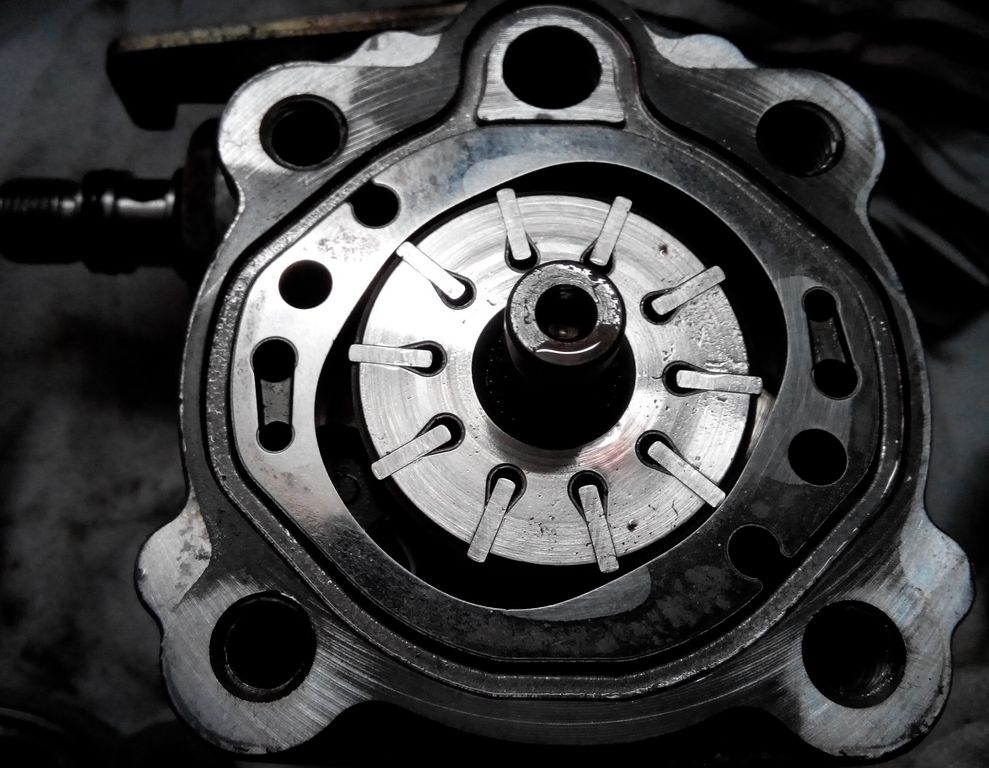

melPV Опубликовано 8 декабря, 2015 Жалоба Опубликовано 8 декабря, 2015 (изменено) Приветствую форумчан. Предыстория......ехал по лесу, на поворотах показалось, что руль стал в натяг выворачиваться....по ровному вроде ничего. Грешил на колею блокирующую колёса. Вот выехал из леса, паркуюсь, с хорошим выворотом руля и тут гидрача, как небыло((. Дальше поехал по трассе, опять всё нормально. В общем, на малой скорости при парковках, остановках "гидрач" пропадает. Темку прочёл. Насос свой снял, разобрал, только клапан не разбирал. На фотках кулачковой шайбы и ротора виден износ поверхности. Хочу попробовать шлифануть шайбу. Лепестки в роторе перевернул задними торцами на перёд они гладенькие (а рабочие торцы уже шершавые). Проблема только найти, где по заводскому полирнуть внутреннюю поверхность шайбы. Выработки на крышках насоса вроде не видно. Смотрю кроме блэнда, никто больше не пробовал лечить ГУР с описанием? Поиском тоже не могу найти, может кто кинет ссылку). Изменено 8 декабря, 2015 пользователем melPV Цитата
