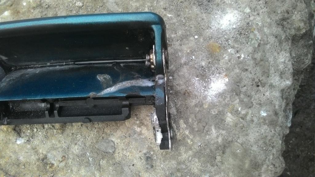

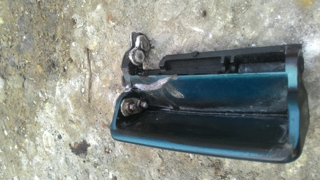

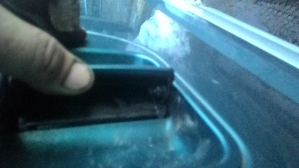

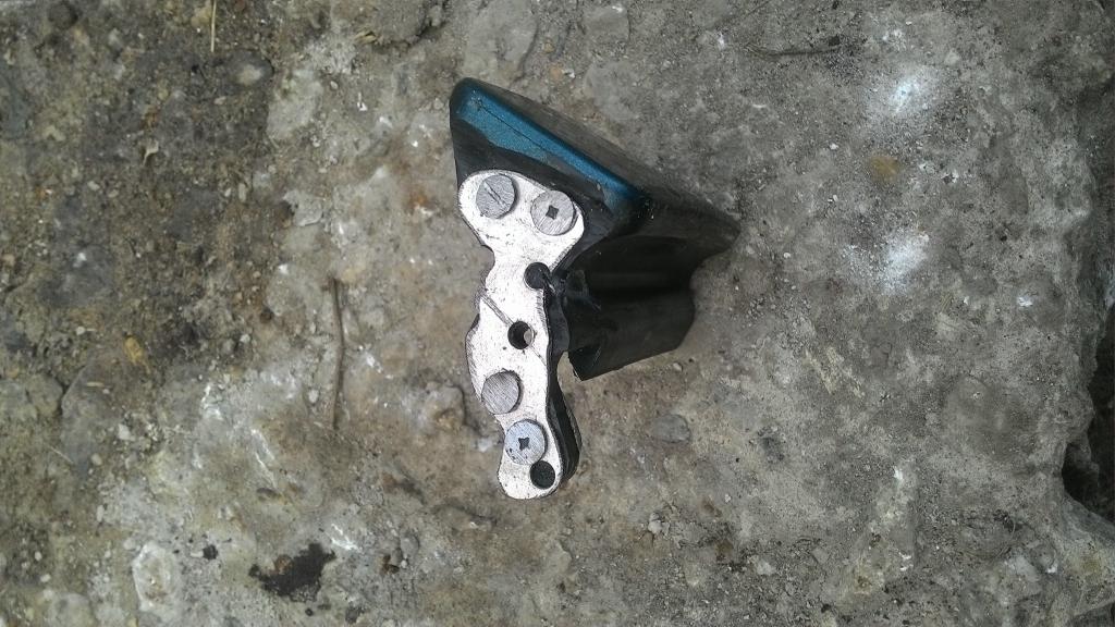

stahh Опубликовано 24 ноября, 2009 Жалоба Опубликовано 24 ноября, 2009 (изменено) Вот как можно сэкономить на новой ручке, за пару часов. Кстати, я, сначала не экономил, а купил б.у. с разбора, но через пару месяцев и она сломалась. Для ремонта нужен кусок металлической пластины, не тоньше 1мм. Три болтика м3 с потайной головкой, и три гайки, 2 гайки я использовал от старой розетки 220в, квадратного типа с зазубринами, получилось что то вроде гровера. Прикладываем ручку с отломленной лапкой к пластине, отчерчиваем, выпиливаем, прикладываем. Под пластину на ручке надо сточить лишний пластик, я использовал напильник. Прикладываем пластину. Я начал с осевой дырки, сначала её просверлил, засунул ось и потом сверлил уже остальные, по очереди, дырка -болт. Потом, обработал напильником выпирающие места пластины. Вот фото ручки,которую я сделал 7мь лет назад. И ей активно пользовались, так и не сломав Скоро она продолжит свою службу.. Изменено 24 ноября, 2009 пользователем stahh 5 1 Цитата

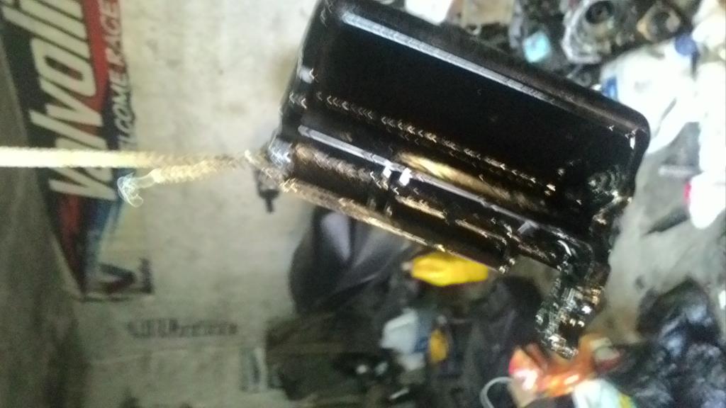

Синдром Опубликовано 9 мая, 2014 Жалоба Опубликовано 9 мая, 2014 У меня тоже около года назад маленькие детские ручонки которые висли на двери (точнее на её ручке) при открывании победили ручку... Ремонтировал её при помощи проволоки диаметром 2 мм и паяльника. из проволоки сделал что то вроде подковы которая огибала отверстие под ось, нагрел её и впаял в ручку, ну а сверху покрыл все пластмассой при помощи паяльника. Плюс такого ремонта в том что с внешней стороны ручка под всеми ракурсами не изменилась, а продавцы ручки не получили выгоды в объеме 2500 руб. ) Ездим так уже год... полет нормальный. Конечный вид: Мое наблюдение с проблемой ручки такое, что виной всему не старый пластик и не замерзшая влага, беда в том что собачка ручки при её полном открытии имеет больший ход чем принимающая часть замка... а следовательно упирается в остановившийся замок и при этом испытывает паранормальные нагрузки, за которыми следуют усталость и трындец. Когда обратно ручку ставил все это лишнее убрал, теперь при полном открытии ручки двери, тяга не доходит до прежнего положения около 2 мм и замок при этом открывается отменно. Цитата
