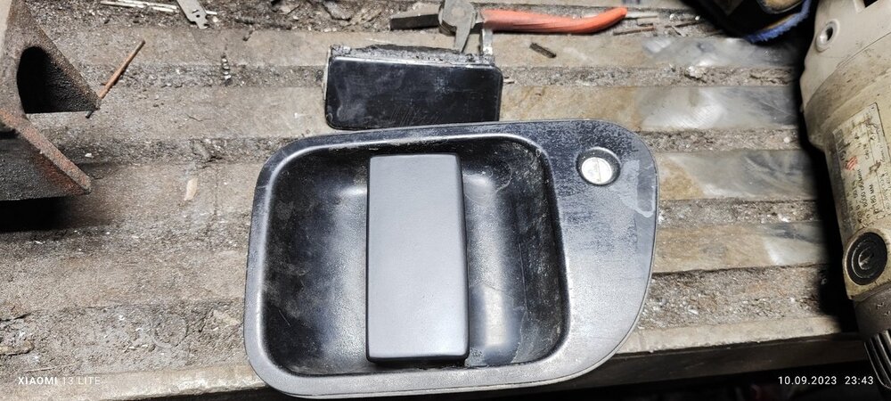

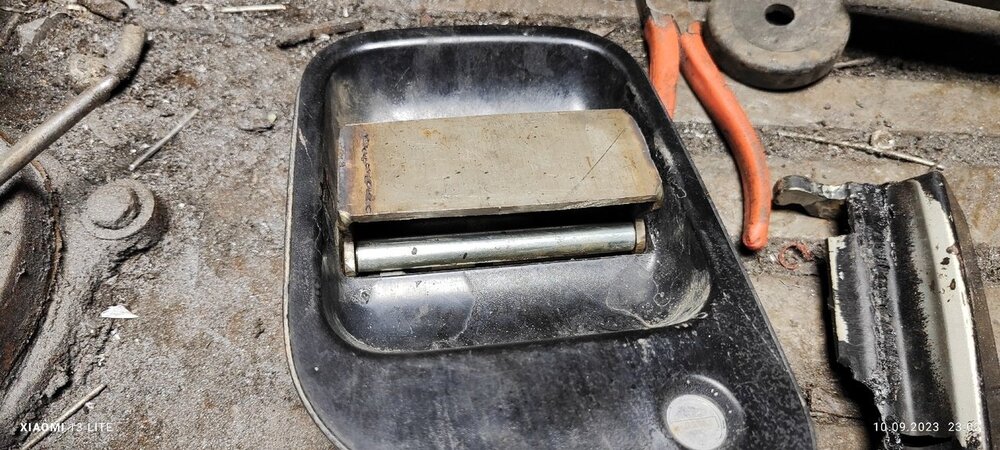

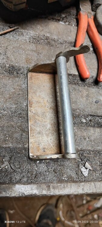

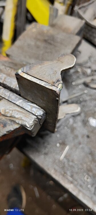

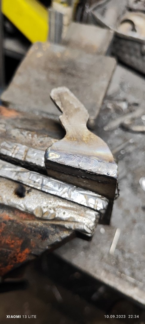

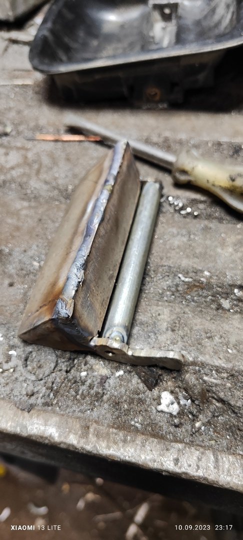

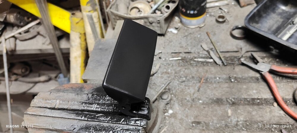

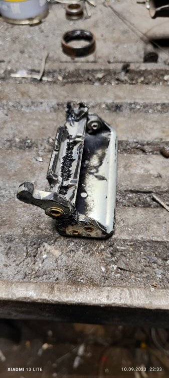

Sergey59rus Опубликовано 10 сентября, 2023 Жалоба Опубликовано 10 сентября, 2023 В 04.01.2019 в 17:18, михалыч алт сказал: @Андрей81bcd Вот это надежно. Я на немецкого буса тоже делал из металла. Показать тоже сделал из металла.только из 3мм и нержи 1 Цитата
