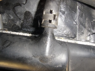

Осмотр радиатора показал, откуда бежал тосол, вклеенная трубка в радиатор идущая на расширительный бачек отвалилась, причину этого надо еще выяснить, может это единственная поломка на данный момент и не надо будет срочно менять радиатор.
Попробую вклеить назад, эпоксидка не выдержала двух лет, буду пробовать Неопреновый клей (для ремонта гидрокостюмов).

У меня когда отломился пластиковый носик на радиаторе - поступил проще. Шлифанул напильником до ровной стенки, нарезал внутри резьбу, М6, обезжирил очистилем карбюратора и закрутил туда носик из набора ГБО на герметик АБРО (валялся в гараже, а так бывает в магазинах торгующим газобалонным оборудованием), поставив дополнительно шайбу поболее и резиновое колечко. Ходит с августа, пока нет потеков.
У меня на эпоксидке 1,5 года ходил, а тут в самый не подходящий момент отволился.
Буду рисовать черчеж и токорю а потом уж на верняка по нодёжнее крепить, такие сюрпризы на морозе не вдохновляют, хорошо был почьти в городе а не (даже думать не охото).
Не далее как неделю тому назад, ремонтировал этот пароотводный патрубок, отломан был.
Ранее на его место закрутил болт М6, а теперь просто нарезал резьбу М8 и закрутил туда сапун заднего моста от жигулей (наверное), за 11 рублей купил.
Ну и аккуратно отчекрыжил от него стальной колпачек.
По диаметру подошел как родной.
Собственно говоря,у этих радиаторов самое больное место. Был на отдыхе, ну и приключилось бидэ-навернулся стартер, пока возился с одним, нечаянно надломил этот сасок.Самое оперативное что пришло на ум в походных условиях-в а/м волялась телескопическая антена,из нее выбрал нужный диаметр что-бы забить в радиатор, а остальное дело тех. в расширительном бачке надо приоткрыть крышку что-бы снизить давление.
было дело, ремонтники сломали, чем только не клеил, пока не решил попробовать хай гировский двухкомпонентный клей для пластика в шприцах идет, внутрь трубочки вставил металлическую трубочку от тормозов подходящего по диаметру, заклеил, феном посушил, еще сверху слой нанес, посушил, раза 4 так делал пока слой 4-5 мм не наклеил , зашкурил и покрасил, в тот же вечер поехал кататься-до сих пор все держится.
