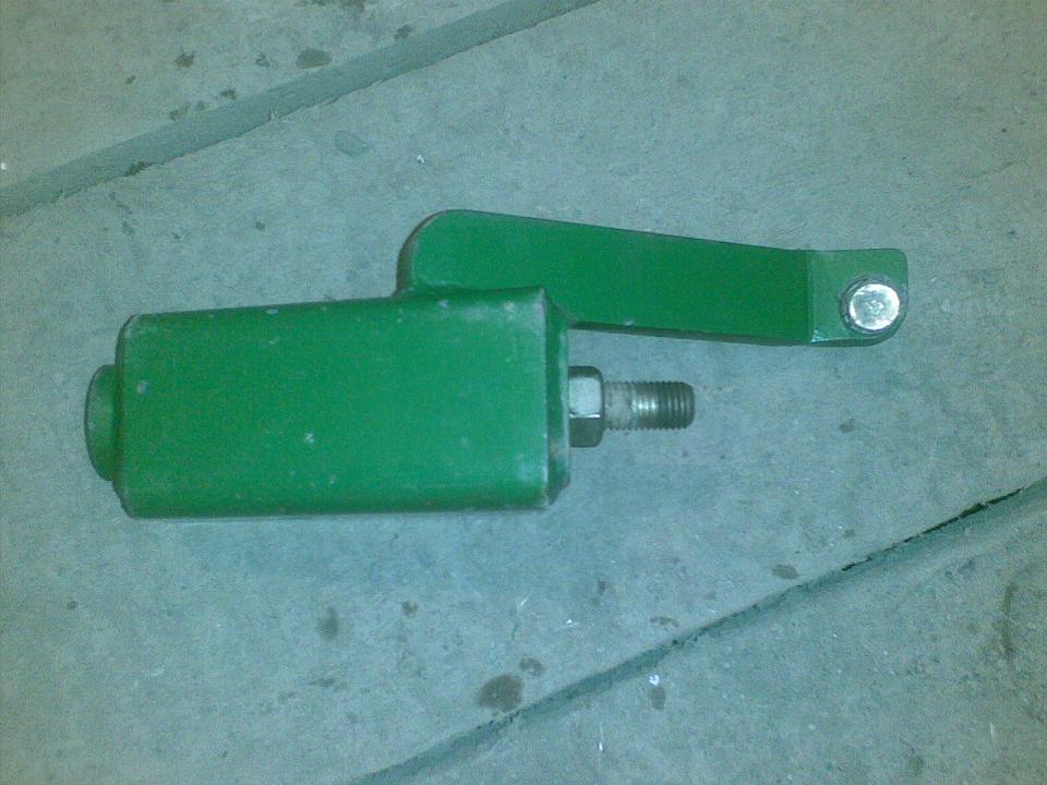

Сергеич (1105) Опубликовано 5 мая, 2010 Автор Жалоба Опубликовано 5 мая, 2010 (изменено) Самоделкин, под подрамник 6", под двигатель 4", под коробку 2,5-3", под редуктор 1,5-2". Редуктор получается ставится под углом, т.е. передние сайлеты редуктора остаются на родных местах, а задняя часть поднимается вверх. Надо рулетку взять и померить. Пока, в ближайшие дни, не обещаю, потому как только вечером в гараж, тут же за ключи и вперед... потом звонок жены с криком "с ума сошел, уже время!!!", две секунды на сборы и лечу домой. Вчера сделал редуктор и тормозные шанги поставил. Редуктор пришлось слегка отпилить, так же как это делал offroadexpress при лифте в 4 дюйма Кста, вот фото проставок под редуктор (фото делал зимой на мобильнег), ниже левая (как скоба), выше правая. http://photos.sakhalin.name/?photo=201553 К левой еще прилагается набор квадратных пластин-шайб, они нужны чтобы при затяжке болтов, левая проставка (скоба) не сложилась. http://photos.sakhalin.name/?photo=201554 Изменено 5 мая, 2010 пользователем 1105 Цитата
