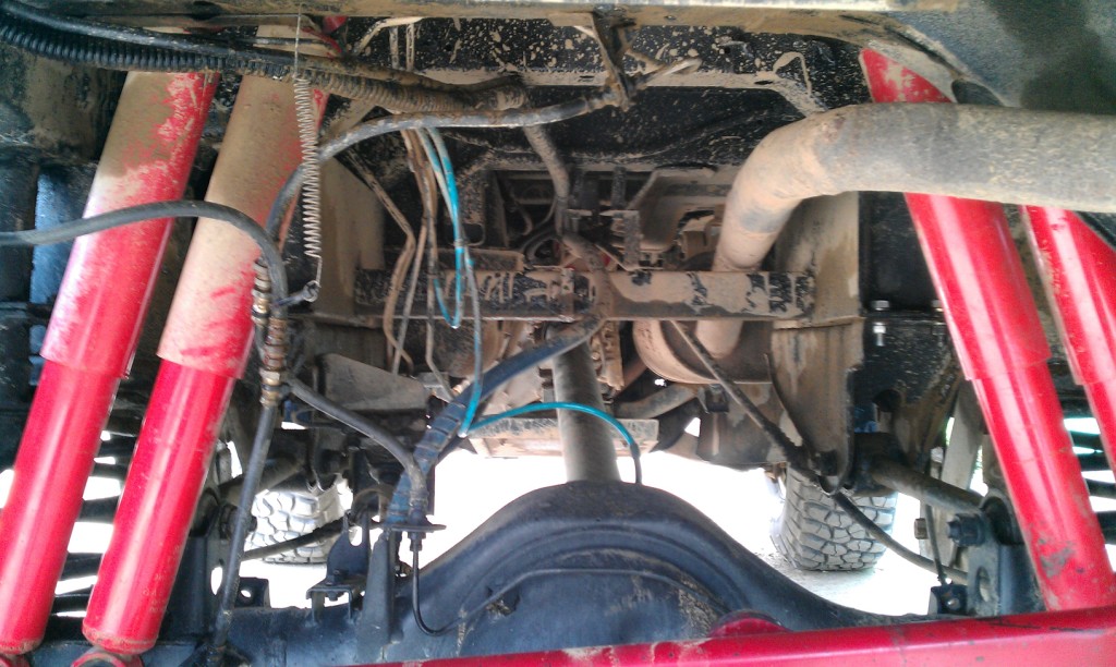

Сергеич (1105) Опубликовано 15 мая, 2012 Автор Жалоба Опубликовано 15 мая, 2012 В общем на последней покатушке вырвало верхние рычаги моста вместе с проставками из кузова. Метал кузова в месте креплния 3 мм, состояние нового - ржавчины в местах заводских закладных гаек не было. Заодно после отрыва верхнего рычага стал от моста отделятся и нижний. как вырывало смотреть здесь http://www.delicaclub.ru/forum/index.php?/topic/17037-%d0%ba%d1%80%d0%b8%d0%bb%d1%8c%d0%be%d0%bd-%d0%b2-2012/page__st__340__p__303797&do=findComment&comment=303797 Пока заварили, усилили, обработали и поставили распорку между проставками под верхние рычаги. Пока понять не могу, почему у многих там лишь трещины, а у меня вырвало с "мясом" из непрогнившего метала. Цитата
Делика Стихия Опубликовано 15 мая, 2012 Жалоба Опубликовано 15 мая, 2012 (изменено) Нынче лечил одну 4дюймовую с такими же болячками. Правда заменил эти поперечины целиком все(переднюю,заднюю и под тягу панара). Моё мнение:вырывает из-за того,что сами проставки по рычаги нехило весят,и получается что к нагрузге продольной от скручивания,добавляется ещё верикальная нагрузка.И всё это держится на закладных гайках,которые прихвачены к меньше чем2мм однослойному металлу.Изначально слабое место на булке. Плюс ,когда ставят домики ,у них есть некоторая свобода для регулировки,и сначала надо прикрутить рычаг к домику,а потом домик прикручивать к кузову(через проставку разумеется).Иначе получается небольшая несоосность, всю конструкцию постепенно разбивает. Когда поменял поперечины,усилил 2мм косынками сами точки крепления домиков. Вот экземпляр,всё повырывало и аморт в том числе с мясом.Хоть с виду кажется ржавым,внутри он ещё более-менее. http://files.mail.ru/2UIR3S?t=1 Изменено 15 мая, 2012 пользователем Делика Стихия Цитата
Сергеич (1105) Опубликовано 15 мая, 2012 Автор Жалоба Опубликовано 15 мая, 2012 Я заложил тройку на все. Фигурные накладки на места крепления и косынки на сами поперечины в углы. Цитата
