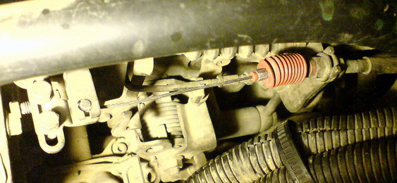

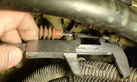

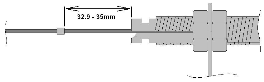

Garre_kiv Опубликовано 30 ноября, 2009 Жалоба Опубликовано 30 ноября, 2009 Многие уже столкнулись или столкнутся с регулировкой тросика клапана-дроселя АКПП идущего к ТНВД на двигателях 4D56 и 4M40 (регулировка производится у ТНВД), исключение у кого АКПП V4A51 . Из информации указанной в книге от Легиона по данным ММС, это расстояние (на рисунке это “A”) при полностью нажатой педали газа должно составлять 34-35 мм. Также в книге есть и рекомендованное Bosch-ZEXEL производитель ТНВД, и кажется также АКПП, так это расстояние 32,9 + - 1 мм. И выходит, что регулировка может быть от 31,9 до 35мм. Хотелось бы собрать статистику. Выставленное расстояние “A”. Какой двигатель. Пробег (хотя у многих скручен продавцами) Какое АКПП и жидкость. Скорость переключения передач и восприятие этого процесса (своевременно или рано, с запозданием, жёстко или не заметно). И расход топлива. Цитата
SlavaMMC Опубликовано 30 ноября, 2009 Жалоба Опубликовано 30 ноября, 2009 Хотелось бы собрать статистику. Выставленное расстояние “A”. Какой двигатель. Пробег (хотя у многих скручен продавцами) Какое АКПП и жидкость Скорость переключения передач и восприятие этого процесса (своевременно или рано, с запозданием, жёстко или не заметно). И расход топлива. Уж не знаю удалишь ли мой пост, но все же: Расстояние "А": если нужно, померяю. Я нарочно максимально отпустил тросик уменьшив длину рычага на ТНВД и ослабив рубашку тросика. Мотор 4D56Т Пробег 270 (из них 120 подо мной) Модель АКПП мне неизвестна. Скорость переключения: на 64км/ч еду уже с заблокированным гидротранформатором. Т.е. если тапку не давить, то переключаются передачи довольно быстро. Следствие вышеописанного: расход 10,5-11л/100км Цитата
Председатель Опубликовано 30 ноября, 2009 Жалоба Опубликовано 30 ноября, 2009 Я этот тросик мучал года полтора. Как мне его только не выставляли. Сначала по Паджеровской книге,потом нашел на Булку данные из инета. Но все равно не устраивал алгоритм переключения АКПП. То обороты при смене передач высоки,то запаздывание. В итоге остановился на значении 34 мм и плюс к этому правильно установили потенц(вроде так называется) Теперь все в порядке. Двиг.4М40 Пробег Х.З.,но по ощущениям далеко за 200 тыс. Расход большой,но тут и других факторов влияющих на расход предостаточно. Цитата
Garre_kiv Опубликовано 1 декабря, 2009 Автор Жалоба Опубликовано 1 декабря, 2009 Почему я поднял даннцю тему. Ко мне подошел владелец булки и поинтересовался знаю ли я как и на сколько его надо регулировать, так как машину отдавал гаражным сервисменам и его после ремонта не устраивает жеское переключение и расход топлива. У него оказалось 25мм, я проехал на его машине и убедился что действительно очень жеско происходит как включение так и переключение передачь. Залез проверить как у меня настроено, (оказалось 36мм) так как визуально растояние правильное и я туда не лазил с замерами, коробка переключается очень мягко даже не заметно и видимо очень с запозданием, только при включении прямой передачи это заметно оно происходит гдето в районе 79 +-5 км всегда по разному. Теперь хочу поэксперементировать в заданных рамках регулировки, так чтобы и переключение осталось мягким но всеже чуть раньше чем есть на данный момент. Цитата
aleexx Опубликовано 1 декабря, 2009 Жалоба Опубликовано 1 декабря, 2009 Расстояние "А" - 31,7 мм, АКПП - ХЗ, нужно лезть под мафын, а на улице кальт, 4М40Т, 1994гв, расход топлива (летом): ГЦ - 14-15л/100 км (не экономлю), трасса 10,5-11л (110-120 км/ч), пробег 175 тык (80-мои); тросик регулировал сам, добился переключения передач (при равномерном, спокойном педалировании) на 1800-1900 оборотах, без толчков. 4-ая включается при 60 км/час, получается 1500 об/мин (в таком режиме можно ездить даже в городе и в некрутую горку). Цитата
alex_nkl Опубликовано 2 декабря, 2009 Жалоба Опубликовано 2 декабря, 2009 Я так же долго мучил этот тросик. По книге (Автодата, Делика, 4М40Т) вообще написано, что замер делается путём "оттягивания тросика до полного открытия клапана" а не "при полностью нажатой педали газа". Разница существенная, т.к. если полностью нажать педаль газа, а затем еще потянуть сам рычаг за который цепляется тросик на ТНВД то расхождение получится в несколько миллиметров! Недавно был на сервисе и менял жидкость в АКПП (у меня стоит V4AW3), рядом стояла Делика такая же как у меня с таким же автоматом, недавно купленная, без пробега, видно было, что в неё еще не лазили т.к. везде под капотом равномерный слой грязи. Я попросил разрешения замерять это самое расстояние "A"... Ну и давай просить чела, что бы тот нажал на педаль газа, что бы я сделал замер. Мастер сказал, что делается всё намного проще... Ничего нажимать не надо, скидывается тросик с рычага и подводится "бобышкой" к этому отверстию, куда вставляется. И вот эта самая "бобышка" должна быть не над отверстием куда вставляется а позади него и с расстоянием 1 миллиметр. Т.е. получается, что если поставить тросик на место (ничего не нажимая) то тросик будет чуть-чуть натянут и всё!!! Я же всё таки настоял на своём и сделал с его помощью (мастера) замер при полностью нажатой педали газа. Размер получился 33 миллиметра. Вот такие дела. Ну а по поводу работы коробки хочу сказать следующее. По ощущениям переключение скоростей происходит с запозданием. Если разгоняться при 1500 оборотах на ровной поверхности), то у меня кое, как и то не всегда могу разогнать автобус до 40 км в час и в этом случае происходит переключение на третью скорость! При оборотах 1800 разгоняюсь опять же кое как до 60 км и происходит переключение на четвёртую скорость. Если давить педаль и раскручивать до 2000 оборотов, то переключения происходят при 50 км на третью и при 70 км на четвертую. А это уже не есть "гут"... Крутил датчик "TPS" на ТНВД, тоже как написано в книге. На скорость переключения никак не влияет. После всех манипуляций ездил на СТО для подключения сканера. По коробке замечаний нет а вот на датчик "TPS" выдал ошибку "не правильное положение датчика". Ошибку стёрли, т.к. я его крутил, после того как покатался километров 40, больше никаких ошибок не было, т.е. датчик я поставил правильно. Раньше были конечно подозрения на сам двигатель, что не хватает мощей, но после того как я этим летом отправил всё таки ТНВД в Хабаровск а именно а "Автодор", где работает чел который ездил на стажировку по насосам в Японию и который кроме уменьшения внутрикорпусного давления и регулировки подачи топлива ничего делать больше не стал, т.к. сказал, что насос в очень хорошем состоянии и менять в нём ничего не надо, у меня теперь претензии к самой коробке. Ну а по расходу я его так и не победил. Хотя поменял на двигателе всё! И цепь и распылители и т.д. Опять же летом заменил на всех суппортах все резинки с прочисткой, промывкой и т.д. Ничего не помогает моей машине! Летом по городу 17-18 литров, зимой (на данный момент температура днём 15-18 градусов мороза) 22-25 литров. Да тут еще на Хайсе прокатился на свежем, так вообще в трансе от того как на нём всё четко переключается и работает. Лучше бы и не садился... Хотя Делику очень люблю, но чувствую, что придётся мне с ней расстаться... Выставленное расстояние “A” - 33 мм Какой двигатель - 4М40Т Пробег - пробег реальный, т.к. была сервисная книжка, на данный момент 167.000 км Какое АКПП - V4AW3 Скорость переключения передач - (при 2000 оборотах) третья при 50 км., четвёртая при 70 км., блокировка при 80 км (всегда). И расход топлива - (городской цикл) 17-18 летом, 22-25 зимой. P.S. Очень бы хотелось, что бы в этой статистике в строке "переключение передач", писалось бы и при каких оборотах двигателя это происходит! P.S.2. Прикрепляю рисунок (если получится) по поводу регулировки АКПП... Цитата

ВАВАН Опубликовано 5 января, 2011 Жалоба Опубликовано 5 января, 2011 Расстояние "А"=35мм. Двигатель 4D56Т Пробег 260 тс.км АКПП на кирпиче 91г.в АТФ декстрон 2. Практически не давя на газ, как при экономном вождении, переключение передач плавное, без особых рывков, но ощутимое,при переключении автомобиль начинает заметно ускоряться, считаю переключения своевременными, по отношению давления на педаль газа.При слегка нажатой педали газа 4-ая передача включается при 60 км/ч, также с приятным ускорением буд-то кто пиночка дал. Хочу сделать расстояние "А"=36мм т.к при нагрузке на подъем, а следовательно увеличении давления на педаль газа происходит раннее переключение на 3-ю передачу.Короче хочу, чтобы газ в пол на 4-й, переключение на 3 происходило на 60 км/ч, а не на 80.А так рёву много толку мало.Да и запас хода педали есть при нагрузке на 4-й, а она собака раз и на 3-ю сбрасывает.Надо как на грузовой Вольве тапку в пол и она вытягивает. Расход топлива, при экономном вождении, летом смешанным циклом где-то 60%-трасса, 40%-город выходит 9,5 литра на 100км, что очень радует, лето город пробки без кандея 12-13л/100км,Вроде тоже норма. Авот зима не радует точно сказать не могу 15-17л/100км на заднем приводе не включая полного.Что печально, для зимы считаю много. У меня всё. Извиняюсь что много написал, хотелось подробнее. Цитата
N181 Опубликовано 17 января, 2011 Жалоба Опубликовано 17 января, 2011 Пока остановился на 34мм.Вроде номано. Но пробовал по всякому( и если честно, то задолбался пробовать). По итогам кручения-верчения сделал для себя вывод:настраивать его можно всю жизнь и каждый раз что-нибудь да будет не устраивать. Поведение, ощущение, потребление как у ВАВАНа Цитата
