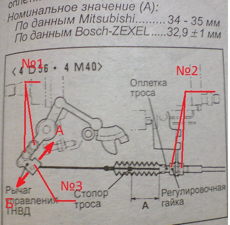

gamayun Опубликовано 13 февраля, 2013 Жалоба Опубликовано 13 февраля, 2013 Читал- читал легионовскую книгу..так и не въехал в описанную методику регулировки этого тросика (или там что то недописано, или недопереведено) Понял только, что отправная точка - это касание стопором оплётки в момент, когда рычаг стоит на ХХ Объясните плз поподробней, кто знает это know how Цитата
dednissan Опубликовано 13 февраля, 2013 Жалоба Опубликовано 13 февраля, 2013 отправная точка - это касание стопором оплётки в момент, когда рычаг стоит на ХХ да, и ещё один отправной момент - "провисания" тросика быть не должно при касании стопором оплётки по порядку: 1.регулировками гаек (№ 2 на рисунке) добиваешься касания стопора с оплёткой в положении ХХ. 2. палкой (или помощником) давишь педаль "до полика" 3. замеряешь размер "А" далее варианты: Размер "А" БОЛЬШЕ желаемого: отпускаешь педаль,ослабляешь 2 болтика на конце рычага (болтики №1 на рисунке), наконечник (№ 3 на рисунке ) чутка сдвигаешь в направлении стрелки "А" на рисунке. Повторяешь пункты 1,2,3. Размер "А" МЕНЬШЕ желаемого:отпускаешь педаль,ослабляешь 2 болтика на конце рычага (болтики №1 на рисунке), наконечник (№3 на рисунке) чутка сдвигаешь в направлении стрелки "Б" на рисунке. Повторяешь пункты 1,2,3. ну и прислушайся: книжное расстояние идеально только когда движка и коробка идеальны(новые) 1 Цитата
N181 Опубликовано 13 февраля, 2013 Жалоба Опубликовано 13 февраля, 2013 и ещё один отправной момент - "провисания" тросика быть не должно при касании стопором оплётки а я наоборот - отрегулировал с небольшим провисанием, чуть-чуть... рычаг газа начинает движение, а бобышка ещё не двигается... т.к. движка у мну был уже уставший и былой прыти у него уже не было, я тем самым давал ему чуток форы в состязании с коробкой... "При нажатии на педаль газа механически связанный с ней кулачок дроссельного клапана, поворачиваясь, передвигает вправо плунжер, который, в свою очередь, сжимает пружину А. ...Сила пружины А зависит от степени нажатия педали газа, то есть в нашем случае от угла поворота кулачка. Когда кулачок поворачивается на больший угол, пружина А сжимается плунжером клапана сильнее, поэтому и сила её возрастает, соответственно потребуется большее давление в канале 20 дросселя, чтобы преодолеть силу пружины А и переместить золотник клапана."при "перегазовке" т.е. приотпуская педаль газа, ты резко снижаешь угол поворота кулочка, силу сжатия пружины и требуемое давление в канале 20 дросселя, при всё ещё высоком давлении созданном центробежным регулятором, поэтому в этот момент происходит переключение т.е. кулачек у меня не сразу начинал движение и сжимал пружину, а давал чуток время, чтобы мотор раскрутился и набрал мощи.... Цитата

gamayun Опубликовано 16 февраля, 2013 Жалоба Опубликовано 16 февраля, 2013 изначально было: в положении ХХ наконечник не доходил до оплётки троса на 7 мм, размер А = 34-35 мм "пинок и полетели" - на 75-80 км.ч (проверял "для себя , любимого", несколько раз) выставил бобышку на " касание" при хх , размер А = 30 мм на том же участке дороге и при такой же манере движения это переключение "понизилось" , сейчас включается на 60-65 км\ч ( я мож как нить не так про момент переключения говорю, это мой первый автомат.. до этого только механками рулил) Цитата
N181 Опубликовано 16 февраля, 2013 Жалоба Опубликовано 16 февраля, 2013 в положении ХХ наконечник не доходил до оплётки троса на 7 мм при этом кулачёк(см. картинку выше) получался повёрнут, пружина А уже сжата и требовала более высокого давления жижи для переключения... при нажатии на педаль газа кулачёк поворачивался ещё больше и ещё больше сжимал пружину и требовалось ещё более высокое давление, а следовательно более высокие обороты двигателя... если сделать небольшое провисание тросика на ХХ должно стать ещё лучше...и это...эээ, как это...а! вспомнил... - ИМХО Цитата
gamayun Опубликовано 16 февраля, 2013 Жалоба Опубликовано 16 февраля, 2013 если сделать небольшое провисание тросика на ХХ должно стать ещё лучше @N181,да куда уж ещё лучше то?! от добра добра не ищут... я думал, что этот "крокодил" в принципе меньше 15/100 есть не может! оказывается может!!! парни, ещё раз спасибо за то , что разжевали всё!!! Цитата
