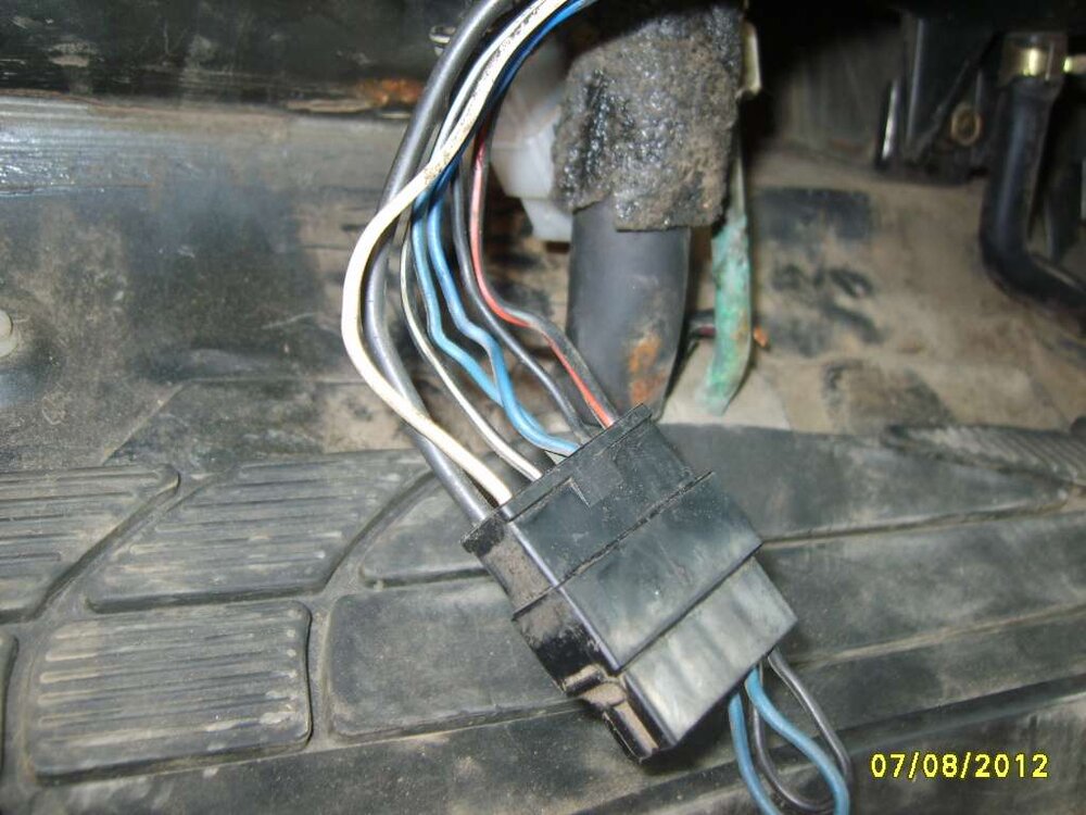

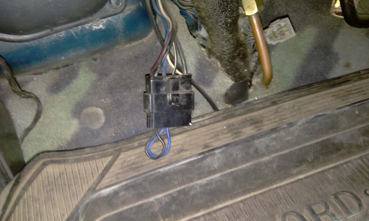

У меня по проводке вот такая картина
Что это за разъём??? один из проводов чёрный с белым прозваниваеться с муфтой компрессора, но с ответной стороны на этот разъём не приходит провод, там только две перемычки, получаеться что муфта не питаеться.

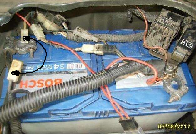

Там где три голых провода это был такой же тройной разъём как возле АКБ-это один и тот же провод.
Там где две одинарных разъёма возле АКБ, если их соединить то при нажатии кнопки a\c влючаються два вентилятора охолождения радиаторов кондея.

если верхний белый, а нижний чёрный(на фото они оба грязные,)то соедини их куском провода

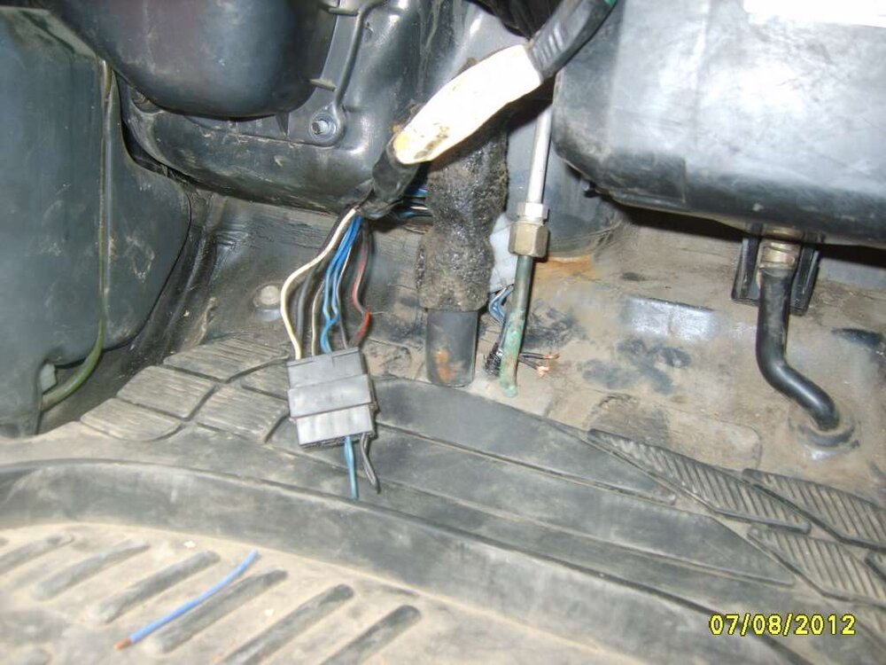

В руке ЧЁРНЫЙ ЖЁЛТЫЙ(про него писал выше пост)
1 - приблуда на которую он идёт
2 -собственно опять тройной незадействованный разъём(ЧЁРНО БЕЛЫЙ\ЧЁРНО КРАСНЫЙ\ЧЁРНЫЙ)
между ними (их соединяет) плавкая вставка(про что я писал)
так как система пустая, то там ещё какая то хрень отрубает питание от компрессора
заправляйся и пробуй
ты почти уже сделал
Я же писал выше что кондей заправил! Дело в черном разъёме, сфоткай пожалуйста как у тебя он выглядит.

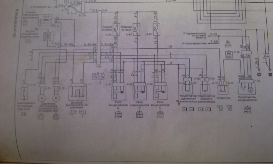

смотри: термостат(перемкни контакты)
двойной выключатель по давлению(перемкни контакты, что бы только проверить)
выключатель по температуре ОЖ(вырубает массу)
релюхи и предохи здесьhttp://www.delicaclu...attach_id=35759
Изменено пользователем N181
Победил я кондей =) сгорел предохранитель на 10 А , самое заподло в том что я проверил все три предохранителя они были целые, а после заправки кондей не работает, я разобрал всю торпеду заодно продул,почистил испаритель (был очень грязный) а на последок опять проверил предохранители один сгоревший поставил жучок всё заработало!!! спасибо за фотки!! когда я увидел что у меня всё так же как у тебя я начал потихоньку всё собирать и проверил предохран и о радость всё заработало. а я уже хотел с разобранной торпедой ехать к электрику.

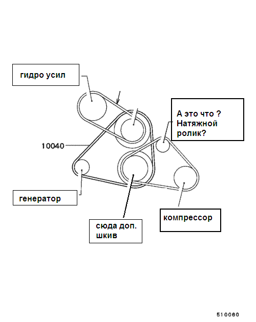

@evgenpro, на шкиве колена приделан на четырёх болтах ещё один шкив под клиновой ремень на 13 для кондея....
на гену ремни идут на 10...и плюс шкив гены(ну его пазы под ремень) и кондея не лежат не в одной плоскости
деталь 03047U
03047U Шкив коленвала MB657713
Шкив коленвала MB813402
Шкив коленвала MB298514
чё то одно из трёх...по гугелу проверишь...

Я на схеме чуток подписал, я правильно понял ?
Мой шкив похоже вот этот MB 298514
Мне запитали компресор кондюка без натяжного ролика, или это приводной ролик ?
Сделали, так что компрессор крутится все время, говорят что ни чего с ним не будет.
Ставили не родной кондюк, корейский.
Изменено пользователем evgenpro
@evgenpro, подписал правильно...
ролик для натяжки ремня...

компрессор, точнее его шкив, и так всегда крутится, а при подаче питалова включается полумуфта и вращение передаётся уже к самому компрессору и он начинает качать хладоген...

ты картинку выше посмотри и представь как будет работать один длинный ремень, захватывая гену, помпу, шкив колена и кондей...да он просто по шкиву колена скользить будет...
а если сильно-сильно натянешь, то подшипники гены и помпа станут расходниками...и про всякие вибрации ремня и передаточное число уже и не стоит говорить...
