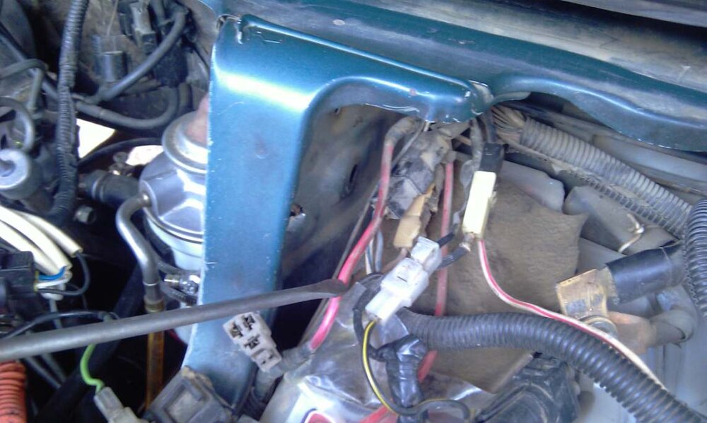

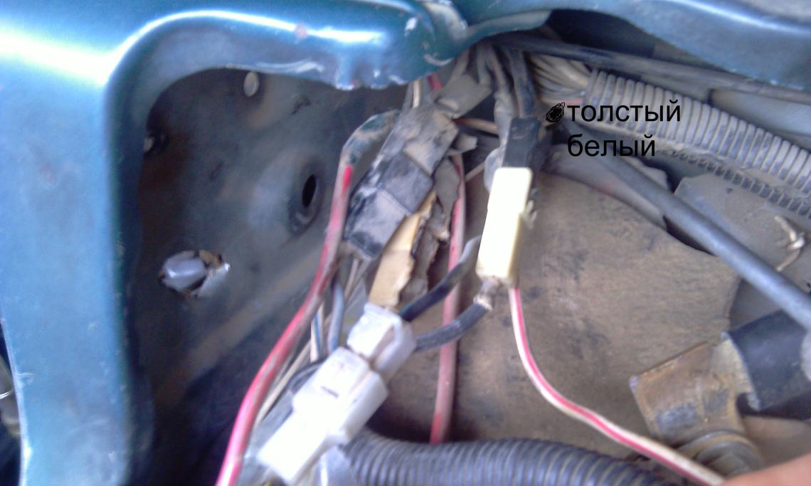

отсюда возле АКБ выходит толстый белый +, он идёт от гены, по пути (под крышкой, где воздухан имеет предохранитель)
далее на нём стоит плавкая вставка(у мну её нет, а приколжен толстый красный провод, вот здесь у меня и был трабл) так же видно разъём тройной безхозный(может на вариант с холодильником)

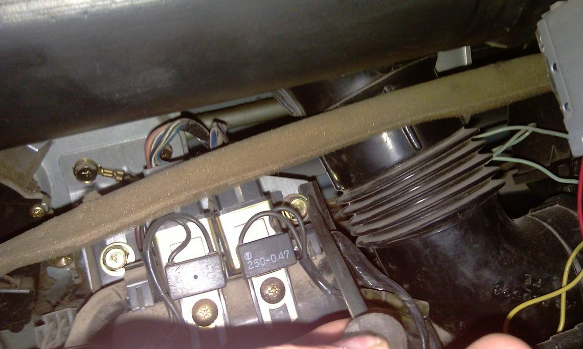

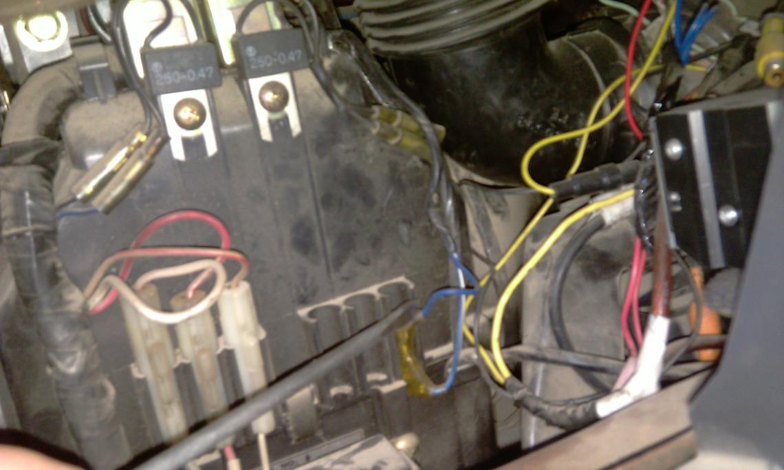

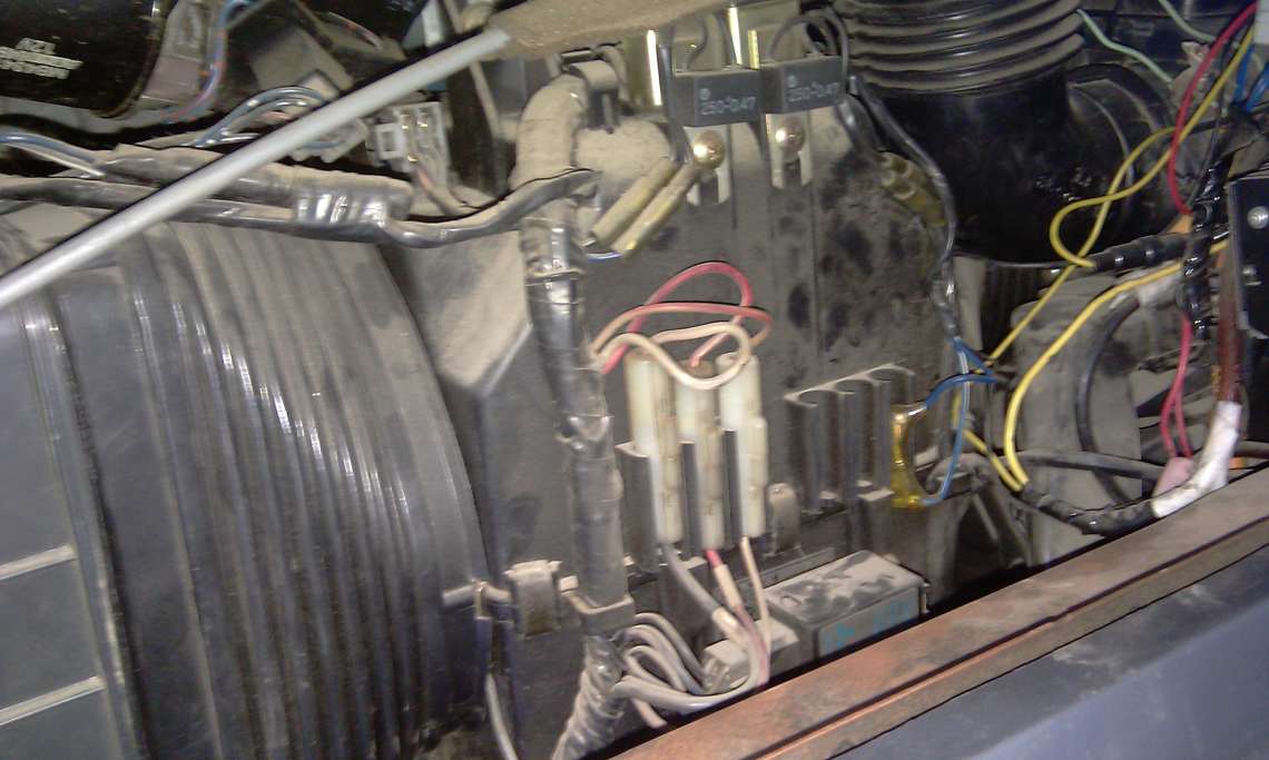

это предохи на кондей под бардачком и релюхи
это мой малый"тюнинг", провод на термостат испарителя(он тоже(термостат) вкл-выкл питание на компрессор),
что бы не обмерзал испаритель, когда скорость "продува" мала, термостат отрубает питание на компрессор, у мну из-за загаженного испарителя термостат постоянно вкл-выкл компрессор, эти включалки-выключалки мне надоели и я исключил его из круга друзей отсоединив от него провода и перемкнув их между собой(синий и синий с белым)
теперь кондей шпарит постоянно, пока испаритель не обмерзал, но если "замёрзнет"(станет хуже продуваться) просто отключу кондёр, лёд растает и вперёд, включай опять.

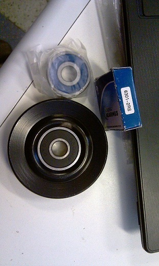

ролик от DAEWOO NEXIA, подшипник для этого же ролика...
подшипник и в родной ролик влазиет на ура...
В кирпичевском ролике натяжителе ремня кондиционера стоит другой подшипник http://www.autodoc.ru/Web/part/koyo/1314/art/62032rs?gclid=CN_a8eXgs8ACFcoCcwodESYAcw
Недавно менял. Сумел воткнуть только после того как подшипник подержал в морозилке, а ролик нагрел.
