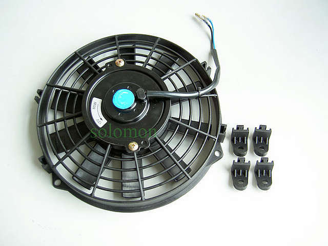

norega Опубликовано 29 июля, 2011 Жалоба Опубликовано 29 июля, 2011 Раз пошла такая пьянка, то и я вложу свои пару копеек. Прежний владелец (от которого мне и достались японческий шнорхель и услиленный амморты, помимо кучки мелких болячек) был большим любителем летом погонять на рыбалку по полям за тридевять земель. Поэтому через несколько дней после покупки (каюсь, тогда не знал этого форума - сильно бы помогло при покупке) заметил что кондей дует исключительно теплым. Глянул вентили - не крутятся, проверил предохранитель - сгоревший. Поменял - но он опять сгорел. Скинул бампер, оба вентиля оказались дохлыми. Но помимо этого радиатор кондея и большая часть основного радиатора были забиты кучей войлока, травы и семенами какого-то растения, которые очень весело входили в прорези радиатора: убил часа 4 выковыривая все это вручную, так как химия и керхер это не брали. После чистки уже стало дуть прохладным даже без вентилей кондея. Пошукал родные - не нашел (и это во Владивостоке!). После курения местного интернета, решил взять китайские универсальные. Предложения было всего 2 и одно из них оказалось авторством Пелетона . Приехал к нему, подобрали по размеру подходящие и приколхозили (каюсь, можно было бы сделать надежней - но это заняло бы гораздо больше времени и усилий) очень толстыми и крепкими стяжками. После приехал домой и поставил обратно бампер не без труда, так как вентили оказались немного толще оригинала, но зато все крепко держится. Способ крепления держит уже больше года, так что думаю достаточно надежен (тем более что они еще прижимаются самим бампером). Вентиляторы оказались производительнее оригинала, поэтому включаются реже (сравнивал на другой булке с родными), плохо одно - шумноваты. Поэтому хотел поставить на них преобразователи напряжения, чтобы понизить вольта на два рабочее напряжение на них, но что-то до сих пор готового решения так и не нашел, а спаять пока не получается - не хватает знаний (либо инструкции) и времени . А вообще - очень даже приемлемая замена родным за 2х800р. Цитата

norega Опубликовано 1 августа, 2011 Жалоба Опубликовано 1 августа, 2011 andrej758, Если это вопрос ко мне, то номера на вентиле нет. Делятся они по размеру (дюймам) - 9", 11" и тд. На булку подходят то ли 11", то ли 12" - если честно уже не помню ... Цитата
Evgo Опубликовано 1 августа, 2011 Жалоба Опубликовано 1 августа, 2011 Есть вентиляторы в Китае , с доставкой встанут где-то в 85 зеленых Цитата
