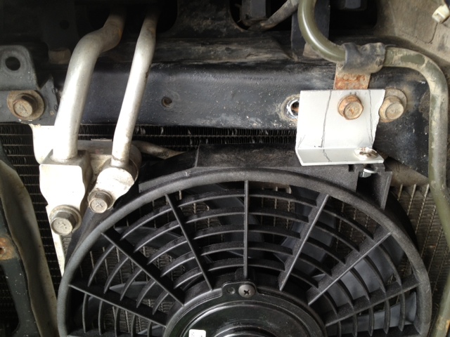

axe438 Опубликовано 17 июня, 2012 Жалоба Опубликовано 17 июня, 2012 Может разновидности надо в нете глянуть... это Panasonic у меня Цитата

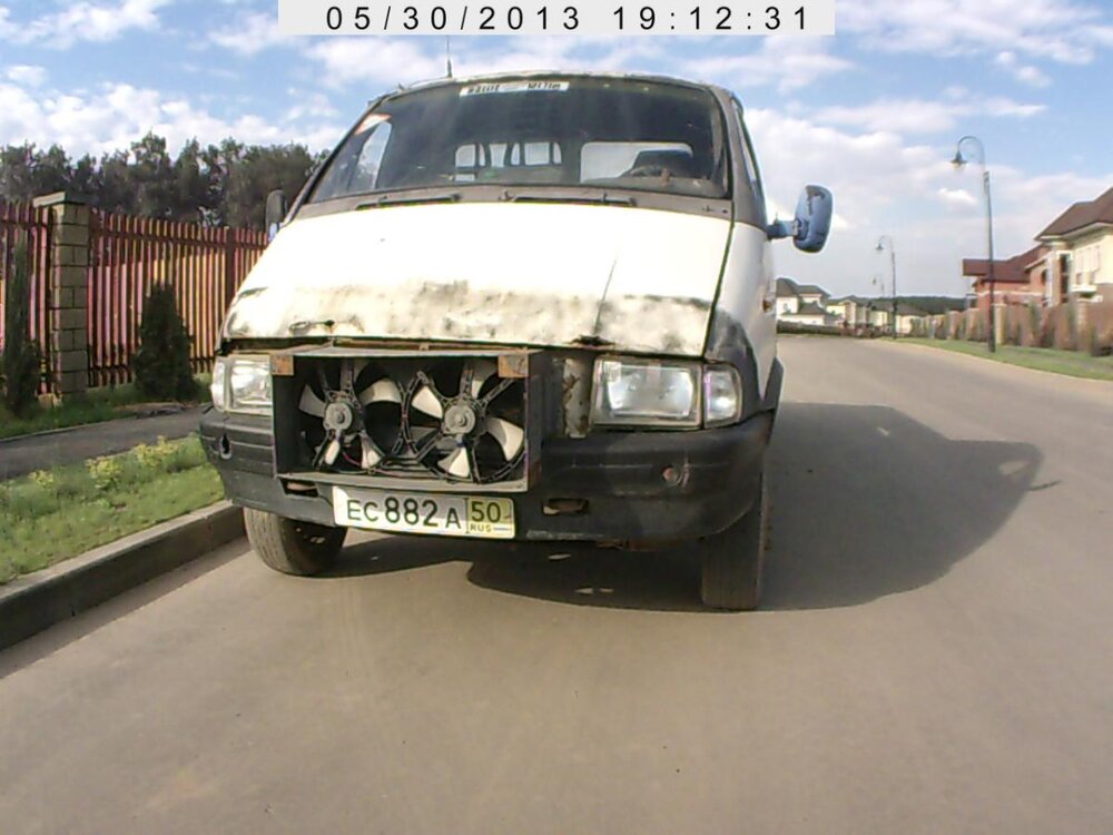

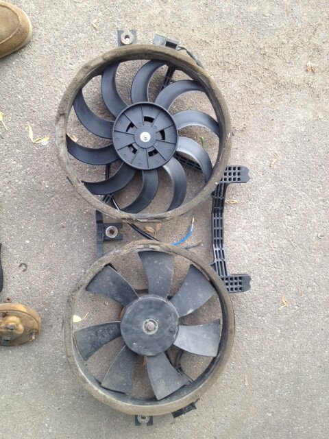

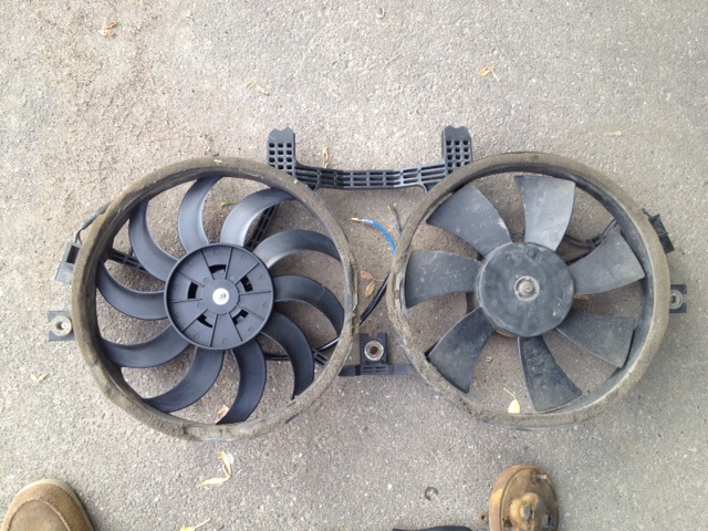

Dehanov Опубликовано 27 мая, 2013 Жалоба Опубликовано 27 мая, 2013 Поочередно сдохли оба передних пропеллера. Чинить не стал даже пытаться. Купил два вот таких http://acprof.ru/cat...uto/5563/58705/ 10 дюймов, толкающие (Push) 12V ТИХИЕ - точно не громче штатных. Примерил - подходят по размеру как раз. Вариант 1: открутить от кожуха и поставить в родной деликовский кожух - они как раз влезают по диаметру и толщине. Мне не подошел, так как у меня рамка деформирована - новый пропеллер встает без зазора по радиусу и немножко задевает. Подпиливать лопатки не рискнул) Вариант 2: ставим на самодельные кронштейны с минимумом колхоза и используем только штатные закладные гайки - благо их на телевизоре масса. Правый кожух пришлось подпилить, так как упирается в пайп кондиционера. Провода сращиваем со штатными разъемами (синий +, черный -). Замазываем черным герметиком ввод проводов как следует. Радуемся) Цитата

Dehanov Опубликовано 28 мая, 2013 Жалоба Опубликовано 28 мая, 2013 На передних отгнивают провода, еще могут обломиться шпильки при откручивании моторчиков. Бесспорно, починить можно практически все, но в некоторых случаях быстрее и лучше - менять. Право не пойму что за проблемма с починкой вентиляторов тут у многих возникает. У меня не крутился вентилятора под подножкой кузова. Наверно с час выдувал пыль из под радиатора, выдалбливал, выскрёбывал. Вентилятор не на много чище. Но чему там ломаться не пойму. разобрал его там две счётки запали, ну я их пошевелил туда сюда, там смазал кое что, собрал это дело и всё работает. Возможно стоит пробовать чинить если дело в запавших щётках. Цитата

Dehanov Опубликовано 3 июня, 2013 Жалоба Опубликовано 3 июня, 2013 Х.З. слабее или нет - как измерить? Дуют хорошо и хорошо, что дуют) В любом случае не хуже мертвых штатных) Цитата
