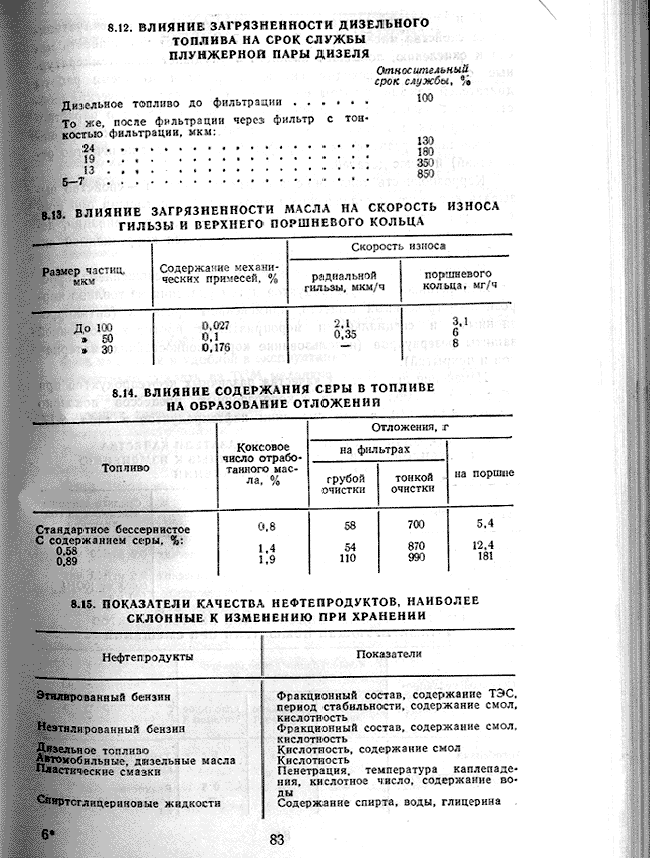

Дядя Пага Опубликовано 4 декабря, 2009 Жалоба Поделиться Опубликовано 4 декабря, 2009 Вашему вниманию предлагается сканированная страница справочника ТСМ, "советского образца" - та литература, которая проходила тщательную техническую цензуру и не содержала в себе торсионно-кластерные измышления недоучившихся "изобретателей" относительно "пространственно-ориентированных" топливных молекул или смесей дизельного топлива с водой ... ( С ) Цитата Ссылка на комментарий Поделиться на другие сайты Поделиться
Ser-Bat Опубликовано 4 декабря, 2009 Жалоба Поделиться Опубликовано 4 декабря, 2009 Дядя Пага, а ваши выкладки не из "советских газет"? Вообще-то моя ссылка была на пост #28, там говорится про плунжер, при чем здесь кольца, форсунки и т.п.? Речь ведется про смазывающие свойства дизельного топлива и смазывает оно плунжерную пару(рядные насосы не берем), что еще оно должно смазывать, кольца? Где-то уже писал, повторюсь, что сера полезна до выхода из ТНВД, другого здесь вроде никто не утверждал. Хотите мало серы, будьте добры добавтить противоизносных присадок. Цитата Ссылка на комментарий Поделиться на другие сайты Поделиться
