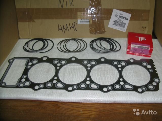

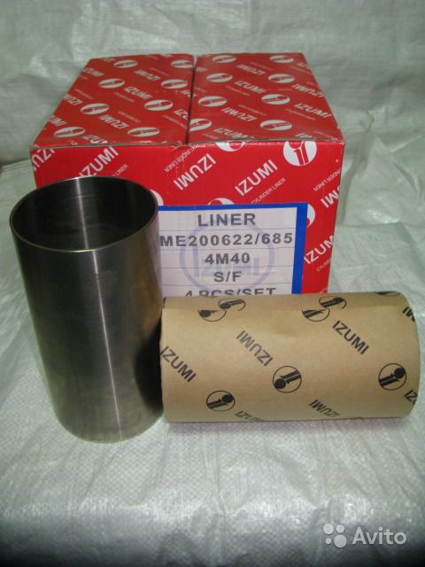

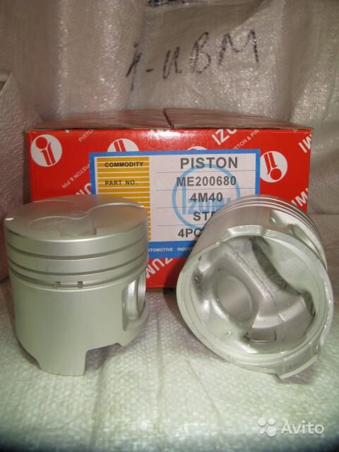

АЛЕКСЕЙ222 Опубликовано 6 апреля, 2015 Жалоба Поделиться Опубликовано 6 апреля, 2015 (изменено) Вот на авито попалось. https://www.avito.ru/kurgan/zapchasti_i_aksessuary/gilzy_bloka_dvs_4m40_543795666 Гильзы комплект 4шт. (длинна 186мм Без бурта) 4M40. Номер по каталогу: ME200622, ME200685. Без хона. TEIKEN 43232TD(оригинал № ME200680) Поршни без колец mitsubishi 4m40-t d95. Дубликат, производитель: IZUMI, TIK, TEIKEN,HC-CARGO Устанавливается MITSUBISHI DELICA PAJERO CANTER с ДВС 4M40. Изменено 6 апреля, 2015 пользователем АЛЕКСЕЙ222 Цитата Ссылка на комментарий Поделиться на другие сайты Поделиться
