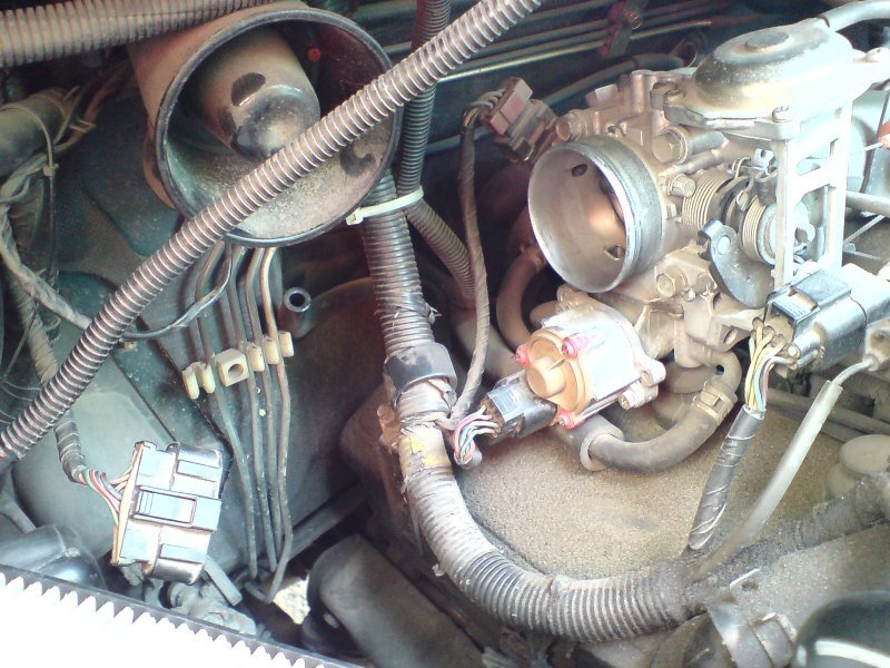

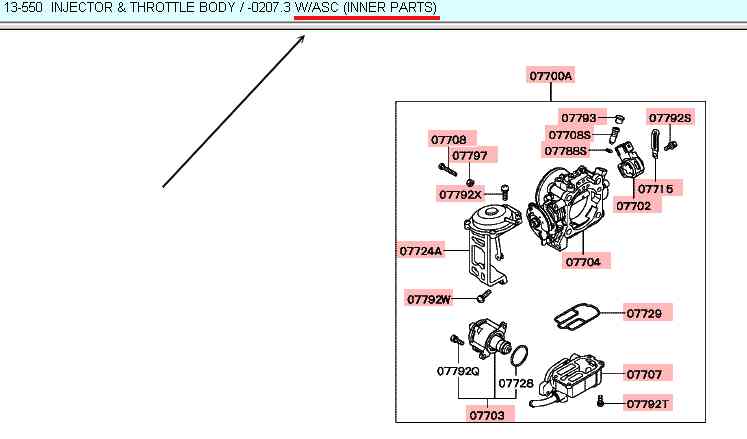

dragon Опубликовано 21 сентября, 2010 Жалоба Опубликовано 21 сентября, 2010 а есть та, что на фото, тогда...?? Тогда нужно читать ошибки, благо это не сложно, нужно только перемкнуть 2 контакта и смотреть как лампа начнет моргать. Pegass Чуть выше картинка твоего дросселя, есть ли у тебя байда на заслонке 7724А? Если есть, то видимо - это и есть привод для удушения мотора, к нему должен подходить шланг Цитата

-=MAXDIE=- Опубликовано 21 сентября, 2010 Жалоба Опубликовано 21 сентября, 2010 35 сообщение Виноват, не заметил. Только на картинке, что ты приложил - блок круиз-контроля! У меня такая же пое&ень. Ещё один нюанс. Если ты теперь попробуешь на этой схеме для номера кузова вопрошающего ткнуть, например, в деталь 07724A, то получишь "нет данных". Т.е. рисунки в капсе (ASA) у всех одинаковые и крыши ты можешь найти какие угодно: с люками и без, другое дело что для конкретного номера кузова те детали, которые не ставились не будут пробиваться! Так и тут. Толку от того, что ты привёл скрин? Именно с этого листа по кузову PD6W 0002659 бьётся только вся дроссельная заслонка в сборе (07700A, MD199356), 07724A не бьётся. По моему номеру бьётся - проверь. Цитата
stahh Опубликовано 21 сентября, 2010 Жалоба Опубликовано 21 сентября, 2010 -=MAXDIE=-, попробуй вторую схему, она тож обзывается ASC -там бъется все. У этого №кузова второй вариант дросселя. Цитата
