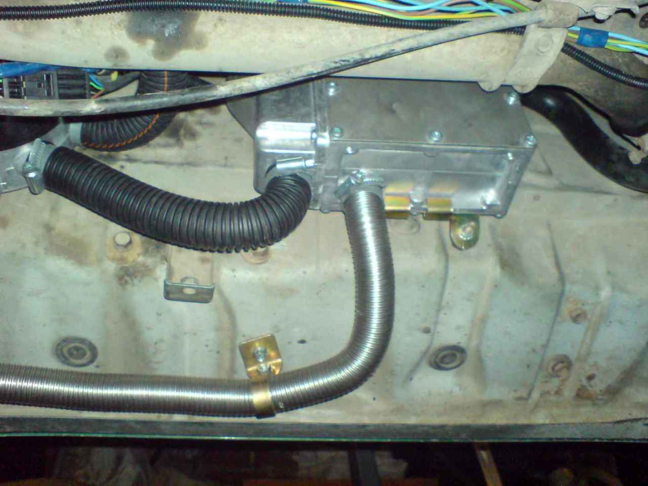

прапор Опубликовано 4 декабря, 2009 Жалоба Опубликовано 4 декабря, 2009 (изменено) Здравствуйте уважаемые форумчане! Может, кому пригодится эта тема. Желание установить подогреватель возникло прошлой зимой, это была моя первая зима на Делике и на дизеле в том числе . машинка у меня видавшая виды и компрессия не идеал ,система холодного пуска под керамические свечи одна из них сгоревшая по этому -20 для меня уже критическая температура. Свечи, конечно, поставил металлические 12 вольт, Корея или Китай, и вывел кнопочку на них,. В общем, в ручную несколько раз прокалив свечи и активно подгазовывая попытки с5-6 мог запустить и в -25,но после такого пуска плюсовой провод на аккуме и на стартере, аж дымился. Из за всего выше перечисленного сигналка с авто запуском оказалась не актуальна. Элетрокотёл вроде и не дорого, но беспонтово в смысле, где розетку искать? По этому загорелся идеей автономки и изучил, что есть на рынке (вебасто - идеальный вариант, но цена!!! На наш салон и оббьем двигла нужна 5киловатная, а она у нас стоит 36 т. руб. И это без установки и гарантии, так как если будешь ставить сам, то гарантия снимается так мне сказали деляги в сервисном центре. За установку они берут 10т. руб итого 46т. руб да пошли они! Гидроник чуть подешевле, но есть проблемка, точно не скажу, но примерно 6 неудачных пусков - аккум подсел или соляра кончилась, или замёрзла и этот прибор блокируется, и ошибки можно скинуть только в сервисном центре, отсоединение аккума не помогает.) И тут я в инете нахожу фирму АДВЕРС Самара, они производят отечественные подогреватели и жидкостные и воздушные. А на их сайте объявление, что с сентября этого года они начинают выпуск нового прибора мощностью 5 киловатт как в дизельном варианте, так и в бензиновом. А ценник 14.5т. руб. сделал заказ через сайт там было написано, что представитель свяжется со мной в течение 24 часов. Но хрен вам неделя молчок! Звоню к ним в отдел продаж - отвечают что сайт давно не обновлялся и лучше делать заказ по телефону, делаю по телефону, две недели тишина ,снова звоню -говорят что у них проблемы и пока в продаже приборчиков нет но вы звоните и узнавайте. Я человек настырный и звонил им через день с августа по конец октября и каждый раз получал ответ, что через пару дней или через неделю уж точно они появятся приборчики в смысле. В первых числах ноября я начал обзванивать их дилеров по Сибири, все грустно отвечали - сами ждем, не дождемся, но что, то адверс нас динамит, вот он сцуко бизнес по-русски. И только в конце ноября, наконец, то они начали поставлять эти штуковины. Но выяснилось, что мне как частному лицу они не могут поставить аппарат из за потери гарантии, я обитаю в Томске, а ближайший ихний дилер в Новосибирске, звоню туда и о щастье они могут мне поставить аппарат и даже без гарантии, но опять проблема расчёт тока наличкой. Но благо в Новосибе есть родственник, огромное ему спасибо выкупил он у них эту хрень и отправил мне транспортной компанией и вот она у меня 1 ноября в руках. Порадовало качество исполнения всё достаточно прочно на вид, аккуратно, проводка как в иномарке в гофре, все разъёмы по типу японских полностью гидроизолированные. В комплекте куча всевозможного крепежа - болтики, саморезы, шайбы, качественные хомуты, шланги и с изгибом и просто прямые. Установка заняла один день. Состоит этот агрегат из нескольких отдельных агрегатов, что с одной стороны упрощает процесс установки, но в чем, то наоборот: их все можно распихать по разным углам машины соединив проводкой и шлангами, правда куча соединений получается. Вебасто насколько я знаю, исполнена в одном корпусе. Комплект прибора: воздушный нагнетатель, топливный насос, водяная помпа и собственно сам котел. Установить решил в свободное место за ступенькой салона - между рамой и ступенькой см. фото, туда поместились нагнетатель, и котел, а водяную помпу поставил в полость свободную за передним левым колесом под аккумулятором см фото. Топливный насос замечательна угнездился на защите топливного бака см фото. с забором топлива в кирпиче тоже всё получилось великолепно: так как у котла топливный насос мембранного типа то его установить на обратку или подачу топлива штатную не представляется возможным, то нужна делать отдельную магистраль а как раз для этого в комплекте есть трубка медная. снимаем заднее левое колесо, вынимаем датчик уровня топлива из бака, он на трех гайках держится, не забыв слить соляру из бака, если полный, рядом с этим отверстием вверху бака сверлим дырку нужного диаметра и вставляем трубку. К системе охлаждения подключился в разрыв шланга выходящего из голвки и идущего на печки. Плюсовой провод подключил к аккуму, минусовой к кузову. Два провода, идущие на отопитель салона подключил к передней печке таким образом: снимаем пластиковое обрамление с панели то, что обрамляет магнитолу и переключатели печки, вынимаем блок переключателей печки и находим провод, по которому с замка зажигания приходит плюс на отопитель, режем его и в разрыв подключаем два провода, что приходят от котла. Пульт управления : размером со спичечный коробок, на нём отображается время, температура тосола причем как минусовая так и плюсовая! Таймер запуска на 3 позиции, а также коды ошибок если таковые были. ошибки сбрасываются нажатием на среднюю кнопку. кстати инструкции по эксплуатации и установке в комплекте не было РОССИЯ МАТУШКА но она подробнейшая с электро схемой есть на сайте фирмы Адверс. итог пользуюсь 4 дня, пока работает. в 20градусов минуса после пуска через 20 минут температура охлажд. жижи 74 градуса, лобовуха отогрета пуск двигателя сами понимаете. алгоритм работы таков : после пуска агрегат работает 45 минут потом вырубается автоматически из экономии электроэнергии. включать можно как по таймеру так и просто с пульта, также с пульта можно остановить в любой момент. Адверс обещает в 2010 г выпустить дополнительный блок, принимающий команды с сотового посредством смс. Ориентировочная стоимость 1000руб, но не забываем это бизнес по-российски где2010 там и 11! Итог: затраты-15000 подогреватель из Новосиба (огр. спасибо фирме Триал сервис! они накрутили себе всего 500руб. а это более чем по божески!). Доставка из Новосибирска в Томск-150р. 1литр тосола -70руб, герметик 1 тюбик -30руб. нервы и пиво-много.4 дня эксплуатации во всех режимах (ну я же должен наиграться с новой игрушкой) полет нормальный. Да! при первом пуске топливо отказалось закачиваться в прибор, подал принудительно шприцом во время пуска после этого всё о кей .На российском девайсе не предусмотрен воздушный фильтр , можно купить в инструментальном или каком строительном магазине фильтр для компрессора ,стоимость от 45 до 110руб. Изменено 3 марта, 2010 пользователем igorenya текст исправлен автором 1 Цитата

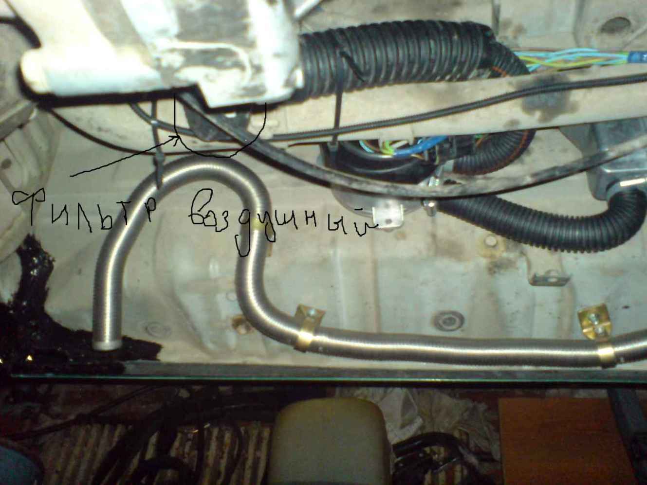

прапор Опубликовано 4 декабря, 2009 Автор Жалоба Опубликовано 4 декабря, 2009 (изменено) воздушный нагнетатель и фильтр от какогото там компрессора. Изменено 5 декабря, 2009 пользователем прапор Цитата
Дядя Пага Опубликовано 5 декабря, 2009 Жалоба Опубликовано 5 декабря, 2009 Фоток бы побольше 6( А вобще это помойму даже лучше чем вебаста. Потому как можно растащить напрмер воздухозаборник повыше поднять. Помпочку можно вообще куда угодно .. Один минус СОВОК это сколько и как он будет работать не известно! У меня дизельная печка рабоатла на отлично, ну пока в ней насос не навернулся. Но она была в одном корпусе. тут например поменять проще.Д а к стати запчасти к этому агрегату отдельно есть? А то непривиди Господи из за насоса покупать нывый комплект жаба задавит. А вот на бензиновом котле к середине зиму закоксовался штуцер подачи! и такая попа началась. А там принцип такойже модульный . всё отдельно. Теперь вот сижу и думаю вроде тема прикольная и ценник более чем адекватный. но вот как оно будет в деле работать вот в чём вопрос! Цитата

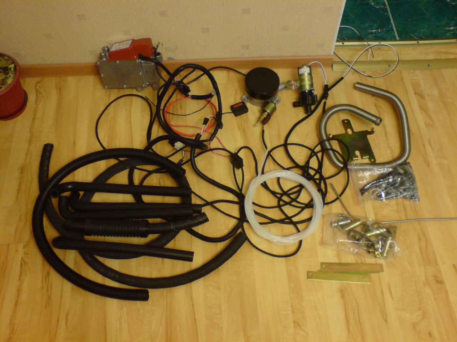

прапор Опубликовано 5 декабря, 2009 Автор Жалоба Опубликовано 5 декабря, 2009 (изменено) выпускается эта хрень с октября этого года. до этого оне выпускали другой подобный приборчик но потом изза его ненадёжности прекратили выпуск. и с учётом тех недоработак стали делать вот это вот. эт с их слов в смысли производителя.запчасти на эту хрень есть у производителя на сайте прайс висит ,кстати ценники вполне приемлимые.а вот с фотками беда не могу больше одной к теме прикрепить . девайсом буду пользоваться о достоинствах и недостатках кои выявлю отпишусь.На фото комплект после распаковки. Изменено 5 декабря, 2009 пользователем прапор Цитата

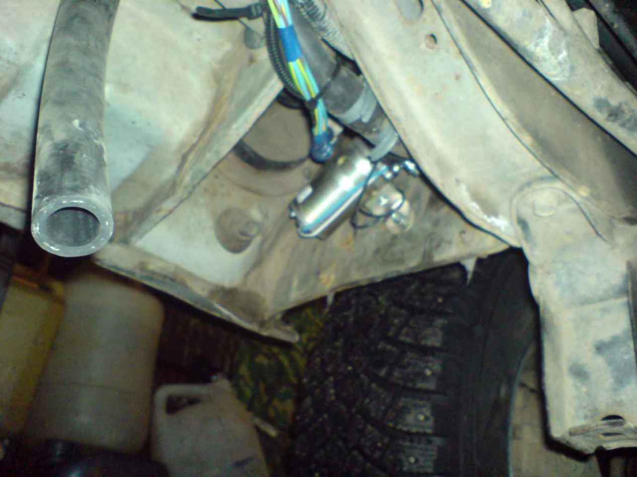

прапор Опубликовано 5 декабря, 2009 Автор Жалоба Опубликовано 5 декабря, 2009 (изменено) вот ещё фото это то место куда помпу воткнул. Изменено 5 декабря, 2009 пользователем прапор Цитата

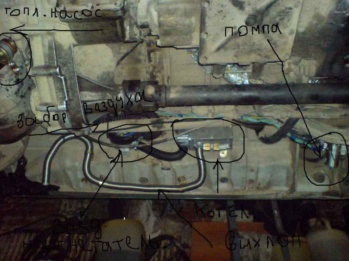

Kost Опубликовано 5 декабря, 2009 Жалоба Опубликовано 5 декабря, 2009 Во! Наш человек! Я сегодня тоже весь день ставил, у меня автомат, поэтому за подножкой места нету, а под аккумулятор - тесно. Поставил вперед на лонжерон, врезать буду в шланги переднего радиатора. Перед установкой испытывал на столе - работает отлично. Вот только с топливным насосом непонятка, хочу попробовать просто врезать его в подачу до фильтра, чтоб из ТНВД солярку не высосал. Костя, хочешь посмотреть - приезжай, качество исполнения меня порадовало. А адверс - ватокаты, две недели пытался счет выписать, потом уже просто ждал когда у дилера появятся. Цитата

Kost Опубликовано 5 декабря, 2009 Жалоба Опубликовано 5 декабря, 2009 Тему глядел, чет не понравились мне твои проставки под шаровые, и еще амортизаторы удлинненые, а в остальном нормально. Ну ты прикинь, куда бачок пихать? В салон или под капот? Еще следить потом, чтобы там соляра не кончилась. Забор воздуха пока не поставил,подниму потом повыше. Разбирал сам котел, плата залита герметиком, а вот провода внутри не очень, если регулярно заливать - могут окислиться. Коса проводки сделана хорошо, разьемы все герметичные. Вообще на лето и снимать можно, а зимой броды редкость, тем более глубокие. Дилер - "техцентр северный", 14500 все дела. Цитата
прапор Опубликовано 6 декабря, 2009 Автор Жалоба Опубликовано 6 декабря, 2009 ребяты насос в этой фиговине не проточный , а значит отдельный топливопровод или бачок, кому как удобней. Цитата

прапор Опубликовано 7 декабря, 2009 Автор Жалоба Опубликовано 7 декабря, 2009 ну вот ребята появилась первая инфа по отказам!сегодня ночью придавило -28, и подогреватель наотрез отказался работать , в смысле он запускался даже немног пытался дымить но потом вырублялся.к счастью завёлся сам,что удивительно для моей машинки. код ошибки гласил-проверьте подачу топлива,воздуха,свечу накала.таккак дымок начинал идти то сделал вывод что со свечёй всё в поряде.поехал в гараж не заезжая в тепло прогрел горяче водой топливный насос и всю топливную магистраль-три попытки результат тотже.обратил внимание что воздушный фильтр покрыт инеем(вообщето этого фильтра конструкцией не предусмотренно эт я сам его придумал) снимаю фильтр и сразуже с первой попытки всё запускается и работает в штатном режиме.заливаю в бак хай жировского антигеля(я ни когда ещё им не пользовался,решил что хуже не будет).в процессе разьездов по делам за день дал подогревателю отработать 4 полных цикла дабы в его магистрали была соляра с антигелем.как будет вести себя дальше буду отписываться. Цитата
Дядя Пага Опубликовано 7 декабря, 2009 Жалоба Опубликовано 7 декабря, 2009 Ну допустим это отказ по причине неквалифицированного вмешательства. Фильтр там не нужен вовсе. Там нечему изнашиваться от возможногоабразива. И опять же какой оабразив зимой в снегу на стоячей машине. Так что фильтер это зря.. Цитата
прапор Опубликовано 7 декабря, 2009 Автор Жалоба Опубликовано 7 декабря, 2009 согласен -замутка с фильтром была не айс! Цитата
