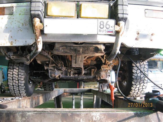

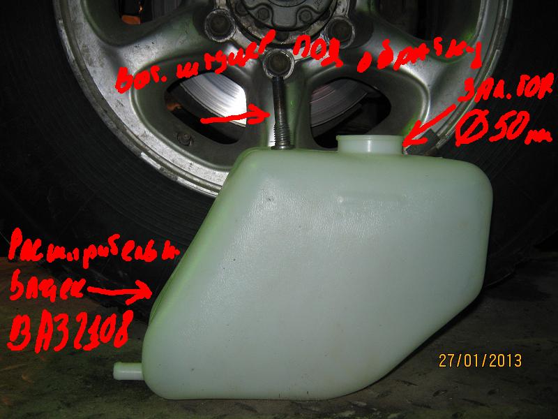

Евгений1251 Опубликовано 28 января, 2013 Жалоба Опубликовано 28 января, 2013 Место выбрано с переди перед радиатором. Под защитой в районе переднего бампера. Бачек я взял расширительный от ВАЗ 2108/2109 Выточил дополнительный штуцер Крепление немного доработано Пришлось одно отверстие просверлить в полу т.к. по другому получалось не надежно. Цитата
Евгений1251 Опубликовано 28 января, 2013 Жалоба Опубликовано 28 января, 2013 Общий вид без защиты пока В общем получилось не плохо. Сам нагреватель у Бинара меньше, так что еще лучше будет стоять. Цитата
Евгений1251 Опубликовано 28 января, 2013 Жалоба Опубликовано 28 января, 2013 Общий вид установленного ПЖД под браней, только пока без бочка. Правда броню пришлось немного опдпилить и отогнуть, выпускной и впускной патрубки не помещались Цитата
Евгений1251 Опубликовано 28 января, 2013 Жалоба Опубликовано 28 января, 2013 Бачек сначала хотел поставить в подкрылок с переди, переднего левого колеса, но оказалось что он там не помещается. В итоге поставил в нишу в районе залевной горловины между передним левым колесом и первым баком. Штуцер подачи я оставил штатный только он на ф12 мм. а питающий шланг ПЖД на ф8 мм. В общем из подручных материалов точнее шланга на ф12 в него вставил шланг на ф8 и для того что бы сохранить жесткость в месте хомута вставил медную трубочку ф8. В общем получилось не плохо. Только оказалось что штуцер надо было мазнуть герметиком, наши з/ч не очень точны. Верхний штуцер я поставил самодельный т.е. выточил у токаря, просверлил отверстие в бочке на ф11 а посадочное в месте где он садится в бачек на ф12 немного герметика и затянул гайкой ф12. В общем все удачно. Не успел только вчера (из-за отсутсвия подходящих патрубков ф50) только сделать отдельную заливную горлавину в бачек. Но не беда расход по паспорту 0.26л/ч Бачек гдето 2л. В общем должно хватить не надолго думаю на недельку т.к. сейчас нет такой необходимости в машине. Но не беда. Бачек не стал делать сообщающимся с баком, это позволяет добавлять и киросин, и немного бензина. В общем для движка это печально, а ПЖД проглотит. Зато я примострячил подогреватель топлива (в простонороде "самовар"), но это уже другая история. Цитата
