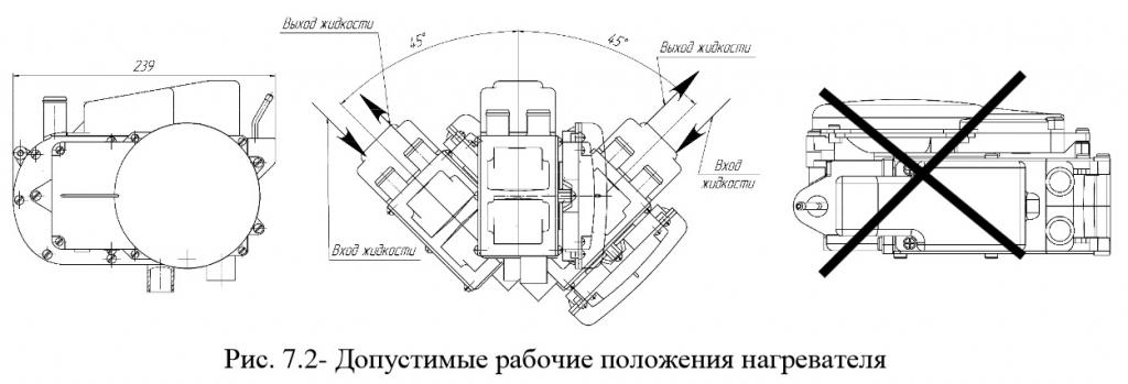

Vogul Опубликовано 16 ноября, 2014 Жалоба Опубликовано 16 ноября, 2014 (изменено) @Vogul, вот глянь. http://www.delicaclu...to/page__st__60 Спасибо за ссылку - прочитал все 23 страницы. Раз уж речь про Бинар, продолжу здесь. К сожалению, в отличие от вебасты Бинары нельзя класть на бок, максимум допускается наклон под 45 град (картинка из мануала). Поэтому вариант как у Тихохода или ark не прокатит. Вроде входит при вертикальной установке в углубление сразу за матюгальником (сигнал), я на глаз смотрел по уровню крепления защиты, но там ведь еще нужно как-то шланги сверху загнуть, надеть, так что скорее всего не поместится. Завтра еще поползаю с примерками. Я тут задумался насчет контура ОЖ... У меня ведь 2 печки рабочие. А как там эти контуры на них организованы? Они параллельно расходятся от тройника на ГБЦ и после радиаторов печек сходятся на сброс в штатную помпу ДВС?... В штатной циркуляции помпа создает разряжение в трубке сброса ОЖ с радиаторов, что заставляет ОЖ двигаться по контурам. Так? А что получится, если, врезать циркуляционный насос котла в один из контуров (классический способ)? Не получится случаем давления в точке где оба контура встречаются для сброса в штаткую помпу ДВС - там где штатная помпа должна создавать разряжение? Боюсь вместо того, чтобы полностью после котла ОЖ уходила в блок, она раздовоится - часть пойдет в блок (сброс в попмпу ДВС), часть пойдет по контуру второй печки в направлении обратному штатному - к тройнику на ГБЦ, там как раз циркуляционный насосо создает разряжение. Эффективность прогрева блока должна снизиться (в пользу печек). Начинаю уже задумываться насчет обратного клапана в контуре задней печки, чтобы предотвратить обратный ток ОЖ. Изменено 16 ноября, 2014 пользователем Vogul Цитата

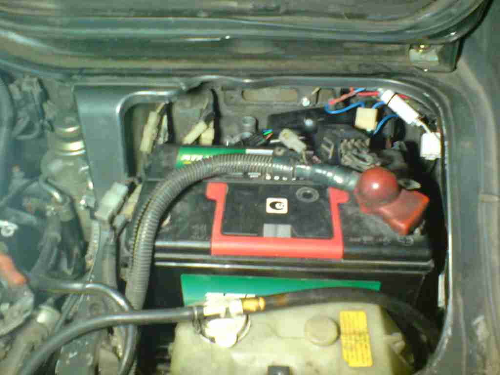

Vogul Опубликовано 16 ноября, 2014 Жалоба Опубликовано 16 ноября, 2014 (изменено) Да я ту тему тоже изучал, там больше по подогреву от розетки. Для них кстати циркуляция через сливной болт - то, что дохтур прописал, особенно для подогревов сифонного типа. Но не понимаю, как можно использовать сливной болт блока в системе с циркуляцией нашими помпами... у них же производительность чумовая - как из брансбойта бьют, а болтик то на 8 всего, т.е. у штуцера внутренний диаметр 5-6 мм. Никто не может посоветовать клапан, который можно было бы внедрить в сливной шланг задней печки, для предовращения обратной циркуляции? Да, oka859, зачетно у тебя смотрится примус в отсеке АКБ, буду примерять свой, но он вроде толще, да и выше мин. уровня в бачке его как бы нельзя ставить. Для снятия АКБ снимаешь расширительный бачок? Изменено 16 ноября, 2014 пользователем Vogul Цитата

oka859 Опубликовано 16 ноября, 2014 Жалоба Опубликовано 16 ноября, 2014 да, снимаю. вот только пока не требуется это. бинар туда влезет. а так аккум. отсек можно переделать. только повозиться надо. пол под аккумом можно опустить ниже. и запихнуть туда незапихуемое. Цитата

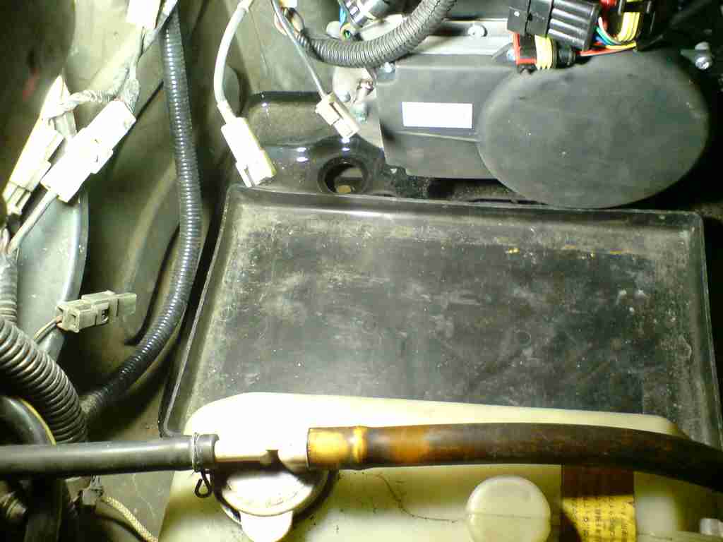

Vogul Опубликовано 16 ноября, 2014 Жалоба Опубликовано 16 ноября, 2014 Спасибо за ответы! Да, если врезаться до тройника на печки будут работать оба контура печек в штатной циркуляции... но это ж разбазаривание тепла, ИМХО лучше, чтобы на печки шла ОЖ нагретая до соответствующей кондиции в ГБЦ - пока ГБЦ не прогрелась, нефиг тратить тепло на второстепенные нужды. Просмотрел тройники, на мой взгляд, лучшим вариантом было бы врезаться в трубку сброса с печек в штатную помпу ДВС - после тройника обраток с печек (фотку прикреплю). Примерил Бинар компакт в отсеке АКБ. Хорошая новость, кому хотца туда его вкрячить - входит как влитой с минимальным люфтом миллиметров 5. Доработка кувалдой может и не потребоваться. Более того мне даже удалось аккуратно вытянуть мой АКБ (Atlas 90Ah) не убирая расширительный бачок! Горячий шланг можно попробовать провести через штатное отверстие для проводки в левой стенке, далее попробовать обогнуть топливный фильтр и далее к месту врезки - тройник на печки там под рукой. Лучше конечно примус разместить под полкой АКБ, там место как раз для него, а чтобы снизу грязью не закидывало можно из оцинковки сделать простейший пыльник/защиту (крепим на болты брызговиков, крепление бака) - будет замкнутый отсек. Облизывался, но мне этот вариант не катит - под полкой АКБ находится сепаратор с подогревом ТФС2002, к нему нужен доступ сверху для смены фильтра. Полез дальше ползать по мафыной. Как вариант есть немного места над карданом рулевого около рейки, вплотную к основному радиатору кондея. Если сдвинуть трубки, возможно туда удастся как-то протолкнуть примус и закрепить на лонжероне. Дальше облазил в районе баков, под топливным фильтром (там тоже есть пространство, но без убирания тросов, трубок не примериться. Да, помнится при снятии, настройке ТНВД это место весьма активно использовалось для доступа к болтам, трубкам ТНВД, т.ч. лучше его не занимать. Есть место в районе кронштейна левого торсиона, но мне до нее протолкнуть Бинар для примерки не получилось. Гидроник точно туда пролезет. Наконец решил остановиться на таком же месте у правого торсиона - вот там, на мой взгляд вполне удачно размещается и доступ к нему без демонтажа чего-либо. Зазор до выхлопной там вполне достаточный - 7-8 см. и притом котел к ней повернут горячей стороной, пластиковая крышка вентилятора смотрит на коробку. Выхлоп думаю направить на поддон АКПП, он у меня сухой, риска быть не должно. Фотки прикрепляю. Место относительно чистое, может я просто по болотам не езжу. Посмотрим, если будет закидывать гравием, буду клепать защиту. Теперь вот думаю как его закрепить в выбранном месте. Напрашивается подвесить его к балке, к которой закреплен кронштейн торсиона - на пластину крепления Бинара уголок, а уголок к балке на саморез. Чтобы это хозяйство не болталось на подвеске в верхней точке, подумываю по диагонали пустить еще 2 полоски железа толщиной 3-4 мм от кронштейна торсиона до нижних отверстий в монтажной пластине Бинара. Получится треугольник - балка, пластина Бинара, кронштейн торсиона на балке. Полоски скручу винтом - крепятся к взаимно перпендикулярным поверхностям, плюс жесткость добавиться. Цитата

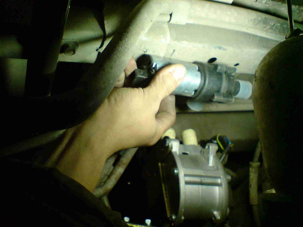

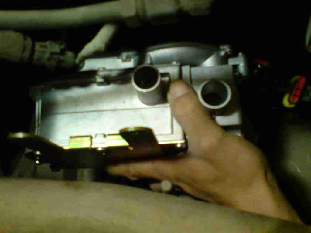

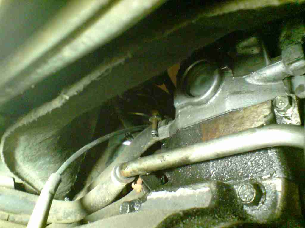

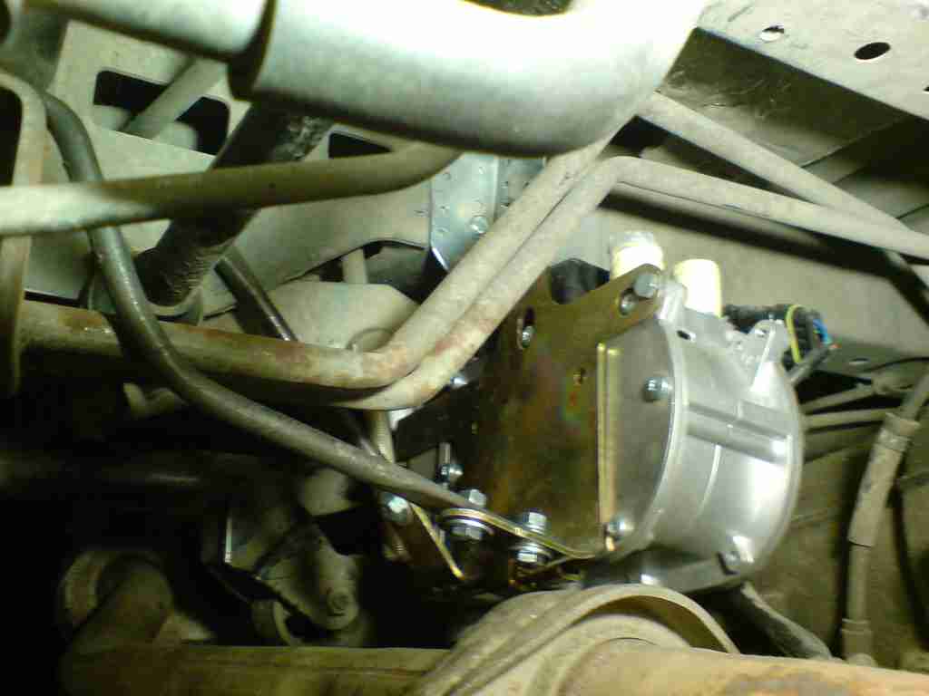

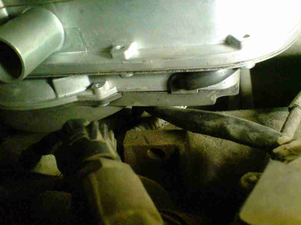

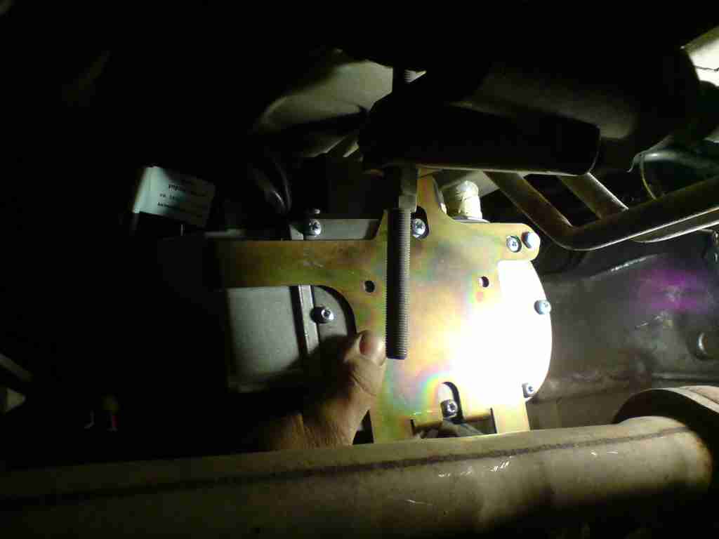

Vogul Опубликовано 24 ноября, 2014 Жалоба Опубликовано 24 ноября, 2014 Я порой людям целиком шланг снимаю родной и ставлю свою ветку. А какие шланги пользуешь? У меня на теплостаре на Витаре дюрит стоит - полное Г. Трескается, текет. Шланг с Бинаром идет на 20, надо переходник на 16 и бросить на родные трубки (выход из блока и тройник на печки - тоже решил убрать родной шланг - загибы на нем не по фен-шую - в обратную сторону от котла смотрят в месте подхода к тройнику печек). Неспешно подвесил котел, диагональные стойки из прутка 10 мм. Получилось немного ниже сливной пробки блока (что ИМХО есть гут), с наклоном 5-8 градусов (допускается до 45 град). Расстояние до выхлопной трубы сантиметров 8, билжайшая точка к АКПП - 18-20 мм от пластиковой крышки турбинки. Думаю, не должна пострадать, вряд ли АКПП настолько вибрирует. Котел висит жестко, рукой не разболтать. Облазил все днище, но не нашел точку подвеса помпы так, чтобы она была ниже котла, как требует инструкция. Наиболее удобная точка - балка перед котлом - легкий доступ, на виду, если потекет - сразу будет видно. От выхода помпы до входа котла сантиметров 8-9 по дуге, как раз загиб шланга. Выходной патрубок помпы на 2-3 см. выше входного патрубка котла, и чуть выше сливной пробки блока. В месте примерки помпы как раз в балке есть отверстие с резьбой М8. Крепится элементарно - от одной из пластин в комплекте Бинара отрезаем кусок, прикручиваем к балке, а к нему уже родное ложе помпы на 2 болта (на фото). Бак планирую отдельный между АКБ и расширительным бачком - так пока проще. В раздумьях насчет подогрева поддона АКПП... читал что ATF лучше не перегревать. Еще на жиге теплостаром грел маслянный поддон - плевок на нем шипел. Там под поддоном делал второе дно - сминал жестяную канистру и засовывал под него - в эту полость и запускал выхлоп котла. Цитата
АЛЕКСЕЙ222 Опубликовано 24 ноября, 2014 Жалоба Опубликовано 24 ноября, 2014 но не нашел точку подвеса помпы так, чтобы она была ниже котла У меня помпа прямо на задней стенки котла стоит Цитата
Vogul Опубликовано 25 ноября, 2014 Жалоба Опубликовано 25 ноября, 2014 Тоже хотел там приладить, но выхлопная труба рядом - пластмаске будет жарко. Цитата
Максс Опубликовано 25 ноября, 2014 Жалоба Опубликовано 25 ноября, 2014 @Vogul, шланги Gates использую. Не заморачивайся с положением котла и насоса, когда система заполнена, то пофиг где что стоит. Насосы эти работают в ЛЮБОМ положении годами, проверено. Не знаю нафиг в инструкции накалякали. В субботу себе поставил. Всё обвязал 19-м Гетцевским шлангом. Вечером с компа подробнее напишу и фотки приляпаю. Цитата
oka859 Опубликовано 25 ноября, 2014 Жалоба Опубликовано 25 ноября, 2014 @АЛЕКСЕЙ222, ты путаешь кирпич и булку. В булке места много, где можно расположить котел, в кирпиче вся полезная площадь под капотом-бесполезна. Цитата
АЛЕКСЕЙ222 Опубликовано 25 ноября, 2014 Жалоба Опубликовано 25 ноября, 2014 Я показал что можно поставить помпу и на котел Цитата
