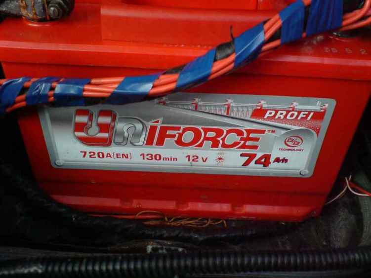

Мечтатель Опубликовано 13 декабря, 2009 Жалоба Опубликовано 13 декабря, 2009 прапор, если не секрет какой акум юзаешь? Цитата

прапор Опубликовано 14 декабря, 2009 Автор Жалоба Опубликовано 14 декабря, 2009 (изменено) В 13.12.2009 в 06:01, Мечтатель сказал: прапор, если не секрет какой акум юзаешь? 74 амперчаса .ну и полностью исправный гена.изготовитель (совместно украина-германия гы гы!)ценник у нас в томске 2020р. купил в сентябре сего года.пока доволен. Изменено 15 декабря, 2009 пользователем прапор Цитата

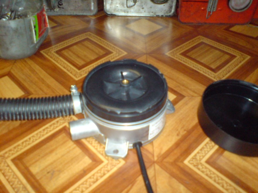

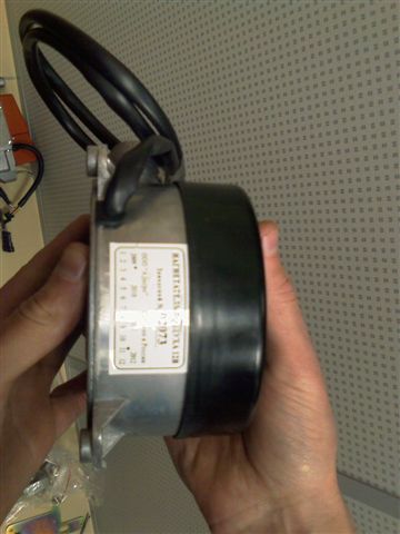

прапор Опубликовано 26 декабря, 2009 Автор Жалоба Опубликовано 26 декабря, 2009 ну вот ребяты есть новая инфа по обогревателю а с ней,вернее по ней и отчёт. а инфа не очень утешительная.унас вдарили лёгкие сибирские морозцы 35-38 минус.два дня машинка особенно не была нужна а на третий день морозцев понадобилась да и мороз чуть приотпустил 25-28,включаю девайс - уверенный запуск,через 40 минут сажусь ,завожусь всё нормуль,в салоне прохладно запускаю исчо но не тутто было:выдаёт ошибку -прерывание пламени. 10 попыток результат тот же.откатался по делам своим и просто так установил таймер на утро. утром всё заработало. но при повторной попытке та же печенька. на след день потеплело до -15 ,девайс с утра пустился уверенно отработал и я поехал на работу , перед оффисом бросаю машинку на 30 минут и по этому включаю подогреватель но слышу какойто сильный щелчёк и визг , и аппарат отключается. путём повторных попыток пуска и прикладывания уха к автомобилю в местах установки этой отечественной хрени (теперь мне так хочется её называть)выясняю что визг идет от воздушного нагнетателя. предполагаю что возможно окрутилась крыльчатка . завтра сниму и вскрытие пакажет , если будет интересное обяз сделаю фото отчёт. а отпишусь по любасику. Цитата
Kost Опубликовано 26 декабря, 2009 Жалоба Опубликовано 26 декабря, 2009 У меня пока все отлично, хрень с пустым баком пролечилась сама и больше не вылазила. Видимо все-таки где-то воздух чуть-чуть остался. 2-4 запуска в день стабильно, в машине стало реально теплее при включении на ходу, особенно по трассе. прапор, может у тебя конденсат в нагнетателе замерз? Я его дыркой вниз повесил, чтобы такая хрень не приключилась. Цитата
прапор Опубликовано 27 декабря, 2009 Автор Жалоба Опубликовано 27 декабря, 2009 В 26.12.2009 в 16:27, Kost сказал: У меня пока все отлично, хрень с пустым баком пролечилась сама и больше не вылазила. Видимо все-таки где-то воздух чуть-чуть остался. 2-4 запуска в день стабильно, в машине стало реально теплее при включении на ходу, особенно по трассе. прапор, может у тебя конденсат в нагнетателе замерз? Я его дыркой вниз повесил, чтобы такая хрень не приключилась. как то мало мохоже на конденсат, учитывая что оно отработало буквально минут за 10 до того как тстукануло.прямо сейчас собираюсь в гараж,вечером отпишусь о результатах вскрытия пациента. Цитата

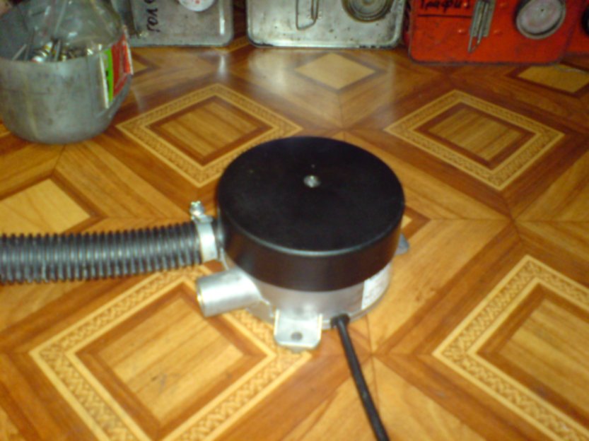

прапор Опубликовано 27 декабря, 2009 Автор Жалоба Опубликовано 27 декабря, 2009 (изменено) Kost ты был прав! замерзший конденсат! но от куда он берётся в нагнетателе? в выхлопе понятно, а здесь то от куда? причем он появился не в крыльчатке а на ней под пластиковой чёрной крышкой, а звук удара который я слышал - эт через лёд крыльчаткой сшибло эту самую чёрную крышку.всё высушил почистил установил назад, заняло времени 10 минут.всё работает,но как в анекдоте"а осадочек то остался". эт нагнетатель в сборе и со снятой крышкой Изменено 27 декабря, 2009 пользователем прапор Цитата

Kost Опубликовано 28 декабря, 2009 Жалоба Опубликовано 28 декабря, 2009 Ну с конденсатом пара вариантов есть, но точно сказать не могу. 1. Могло насосать своего же выхлопа, он очень влажный, у меня передняя ступенька напрочь обмерзает. 2. При всасывании воздух внутри нагнетателя расширяется, его температура падает и создаются условия для конденсации. Так что для начала надо попробовать растащить шланги подальше и посмотреть что будет. Цитата

dragon Опубликовано 29 декабря, 2009 Жалоба Опубликовано 29 декабря, 2009 В 27.12.2009 в 11:34, прапор сказал: Kost ты был прав! замерзший конденсат! но от куда он берётся в нагнетателе? в выхлопе понятно, а здесь то от куда? Всё зависит от того, как поставлен нагреватель. В инструкции указаны допустимые положения. Иначе конденсат из камеры сгорания и выхлопной трубы будет уходить не знама куда. Цитата
