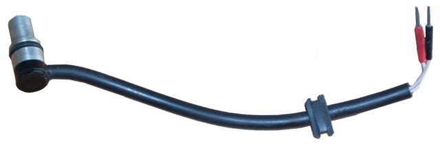

прапор Опубликовано 3 января, 2010 Автор Жалоба Опубликовано 3 января, 2010 Vietnames спасибо!успокоил но действительно не сильно ,насколько я понял ты предлагаеш заменить датчики родные на эбершпрехере.я на 100 не уверен но мне кажется не выйдет.по тому как датчик перегрева на моей доморощенной хрени интегрирован в плату блока управления,а датчик температуры возможно и эдентичен,просто я других не видал,но вот фото попробую выложить.25diesel пишет возможно контакт плохой,или наоборот кз.вполне возможно но не по моей вине, я усё установил и собрал строга па инструкции.конечно наши криворучко при сборке могли внутри аппарата накосячить-эт их хлебом не корми!но всёж склоняюсь в сторону лагающих датчиков или мозгов(блока управления).кстати сёдни катался,пользовался агригатом,постоянно следил за температурой на панели приборов и на мониторчике подогревателя-расхождений не было,всё работало в штатном режиме.забыл!!!!! я обнулял всё,всмысле скидывал клеммы с аккумулятора,мож это помогло?вот вроди прекрипилось фото датчика: Цитата
Kost Опубликовано 5 января, 2010 Жалоба Опубликовано 5 января, 2010 прапор, хз что это на рисунке, но таких запчастей в моем котле я не встречал. В общем, попытаюсь рассказать примерно, как он устроен под крышкой. Там стоит плата электронная. Она вся в герметике и вода ей по барабану. Но на плате стоят разьемы, примерно 5 штук. Вот они не герметичные и вполне могут окислиться. В эти разьемы включено следующее: 1. Толстый жгут наружу 2. Тонкий жгут на вентилятор 3. Датчик пламени 4 и 5 - термодатчики на патрубках ОЖ. Сами термодатчики (2 шт)констуктивно собраны на одной маленькой платке, которая прижимается плоской пружинкой к патрубкам на входе и на выходе ОЖ. Эта платка тоже залита герметиком, но менее качественно, чем основная. И стоит она в уголке, где возможен сбор воды. Так что рекомендую проверить, что там с ней и с разьемами. Возможно надо пару раз мазнуть герметиком и подтянуть контакт. Все писал по памяти, если где ошибся - не пинать. Надо было фотку котла без крышки сделать, чет не подумал. Еще: для отрывания котла нужна отвертка - звездочка или техническая смекалка 1 Цитата
прапор Опубликовано 5 января, 2010 Автор Жалоба Опубликовано 5 января, 2010 (изменено) спасибо! я котёл не вскрывал, а фото стянул с сайта фирмы адверс из раздела коиплектующих и зап частей,видимо это датчик от другой модели прошу у всех прощенья.если ищё раз он такое отмочит,сниму нахрен и жёстко разберу с пристрастием,ивозможно даже с фанатизмом Изменено 5 января, 2010 пользователем прапор Цитата
