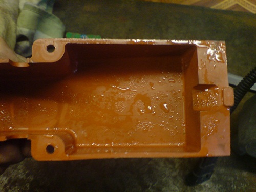

прапор Опубликовано 24 января, 2010 Автор Жалоба Опубликовано 24 января, 2010 (изменено) Наконец добрался до гаража и разобрал подогреватель.Действительно под крышкой всё мокрое(конденсат),плата пократа герметиком,но он какойто ватнай,по всей поверхности отходит.Датчик температуры и датчик перегрева как я понял находятся на одной платке и прикасаются к корпусу котла через термопасту,а её(пасты)там почти не было,толи производитель пожадничал,толи смыло конденсатом.Крышка прикручивается без всякой прокладки,а сзади как раз возле датчиков есть отверстие ни чем не прикрытое,сантиметр длинной и пол сантиметра шириной примерно.грязи и пыли под крышкой не было,по тому решил что это конденсат. На фото крышка и датчики. Изменено 24 января, 2010 пользователем прапор Цитата

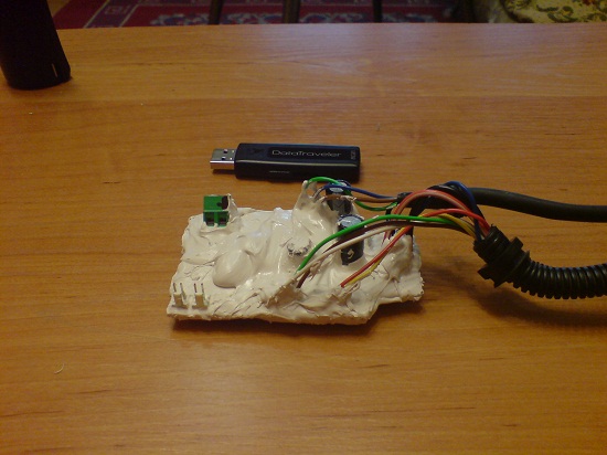

прапор Опубликовано 24 января, 2010 Автор Жалоба Опубликовано 24 января, 2010 Вот что было под крышкой. Цитата
Kost Опубликовано 25 января, 2010 Жалоба Опубликовано 25 января, 2010 прапор, эти два датчика крепятся так, что один меряет температуру на входе в котел, а второй - на выходе. Про перегрев ничего сказать не могу. И это не конденсат, это похоже грязь с дороги, на крышке что-то зеленое, может наши любимые химикаты, которыми сейчас все дороги сыплют. Все-таки ставить котел под днище видимо не самая удачная мысль. Там же с переднего колеса грязь летит. Надо прикрывать или искать другое место. Была у меня мысль заткнуть эту дырку и посадить крышку на герметик, но не стал. Потому как если соберется под крышкой вода - вытечь никак не сможет и не высохнет никогда. Уж лучше пусть вентилируется. Котел при работе греется - конденсат должен хорошо испаряться. JON, у вас булка? И котел наверное под капотом стоит? Я видел фото вебасты, которая стояла на каком-то европейском фургоне под днищем. И что бы вы думали? Сгнила ведь напрочь от нашей соли. Мужики когда новую ставили, построили ей там домик из фанеры,чтобы хоть как-то защитить. А насильно вас никто не заставляет вебасту снимать и бинар ставить. Могу только поздравить с удачной покупкой. Жаба не душит? Цитата
прапор Опубликовано 26 января, 2010 Автор Жалоба Опубликовано 26 января, 2010 прапор, эти два датчика крепятся так, что один меряет температуру на входе в котел, а второй - на выходе. Про перегрев ничего сказать не могу. И это не конденсат, это похоже грязь с дороги, на крышке что-то зеленое, может наши любимые химикаты, которыми сейчас все дороги сыплют. Нет,я когда протирал:только чистая вода,грязи и пыли во внутрях не было,а с наружи немного загрязнён,это как водится.Снял весь старый герметик,залил наглухо всё новым.Только разьёиы пока не заливаю,сначала подключу и посмотрю что за температуру оно мне покажет,есть надежда что он всёже исправен ещё.Если да,то все разьёмы тож залью толстым слоем и наглухо,а крышку всёж не буду герметить,так как по лету бывают хоть и нечастые но глубогие и грязные выезды.Я лучше там какунить защитку примастырю.Дырка та я думаю для слива воды в таких случаях.Полностью загерметить наверное не получилось бы из за проводки входящей туда через крышку.Х отя к плате тож провода идут.Будем экперементировать.Звонил в Новосибирск диллеру,на всякий пожарный закзал датчики,прошла неделя ни звука пока.Кстати и цену не назвали. Цитата
dragon Опубликовано 26 января, 2010 Жалоба Опубликовано 26 января, 2010 прапор имхо зря схему так залил. Отдельные элементы могут перегреваться и погореть, но тут уже переделывать дороже. Лучше было герметизировать отсек с платой + нужно было гофру с проводом пролить герметиком, по ней он будет пить воду. Цитата
прапор Опубликовано 28 января, 2010 Автор Жалоба Опубликовано 28 января, 2010 Сегодня подсоеденил котёл к проводке,в сам котёл воткнул градусник,наблюдал в течении часа не запуская(так как к системе охлаждения не подключал)температуру показывает реальную.Сегодня до конца загерметезирую и завтра буду ставить.Надежда ещё не умерла. Цитата
