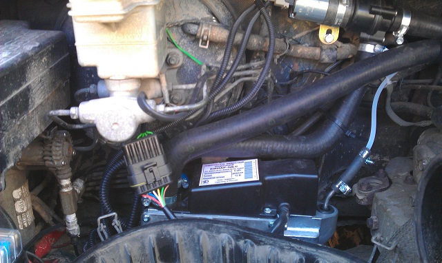

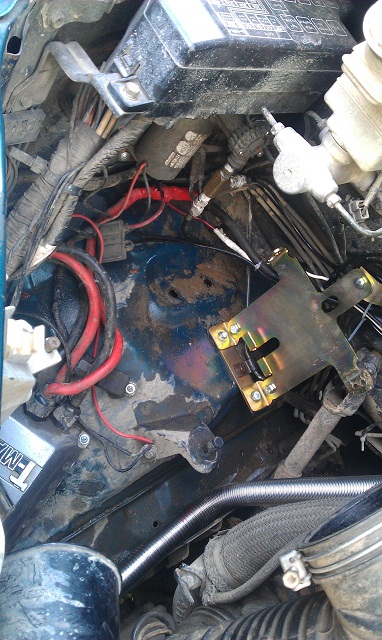

Buka Опубликовано 5 января, 2011 Жалоба Поделиться Опубликовано 5 января, 2011 а еще? Давно не заходил на форум.Тема-то Бинар в "корпич", а я в "булку" установил.Может быть есть смысл отдельную тему создать. Опыт эксплуатации с ноября по январь только положительный, температура до -32 градусов, авто на стоянке, запуск с пульта в салоне и с доп. канала сигналки.Фото выкладываю. Цитата Ссылка на комментарий Поделиться на другие сайты Поделиться
Buka Опубликовано 5 января, 2011 Жалоба Поделиться Опубликовано 5 января, 2011 Воздушный нагнетатель установлен под правой фарой. Глушак Цитата Ссылка на комментарий Поделиться на другие сайты Поделиться
Buka Опубликовано 5 января, 2011 Жалоба Поделиться Опубликовано 5 января, 2011 В систему охлаждения врезался между блоком и входом в переднюю печку, топливо на насос через тройник перед фильтром. Цитата Ссылка на комментарий Поделиться на другие сайты Поделиться
