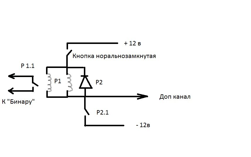

Astronax Опубликовано 2 декабря, 2011 Жалоба Опубликовано 2 декабря, 2011 (изменено) alexsled сказал: астронакс прикупил....приезжай есть для тебя бюджетная вебаста... он ещё умудрился его поставить самостоятельно ,пока работает без нареканий (только морозов нет). Озаботился подключением к дополнительному каналу сигнализации ,выяснилась следующая петрушка, 2 провода которые выходят с колодки "Бинар"а на управление работают следующим образом-пока они замкнуты "Бинар" работает и выключается когда разомкнуты, тоесть организовать включение без промежуточного реле не представляется возможным.Это связано с тем что у сигнализаций доп.канал имеет ограничение по времени работы. В моём случае это регулируемый промежуток от 2,5 до 30 секунд.Пришлось городить самозапирающеяся реле схему которого прилагаю. Странно что производитель при немалой цене устройства не озаботился человеческой схемой дистанционного включения.Хотя с другой стороны их можно понять - "Покупайте наших слонов" (всякие дополнительные устройства) типо GSM модемов ,и управляйте через них на расстоянии. Изменено 2 декабря, 2011 пользователем Astronax Цитата
Kost Опубликовано 2 декабря, 2011 Жалоба Опубликовано 2 декабря, 2011 Astronax, у тебя сигналка говно. На нормальных можно сделать канал с неограниченным временем работы. И реле встроенные есть, так что ничего дополнительно на надо. Знакомый делал, все работает. Цитата
Astronax Опубликовано 2 декабря, 2011 Жалоба Опубликовано 2 декабря, 2011 (изменено) Kost, спасибо что просветил что у меня гавно и где Тоесть ты предлагаешь менять сигналку ,а не пользоватся копеечной доработкой ? Богато вы там живёте. Изменено 2 декабря, 2011 пользователем Astronax Цитата
Kost Опубликовано 2 декабря, 2011 Жалоба Опубликовано 2 декабря, 2011 Скупой платит дважды... Был тут недавно один треп про сигналки, так что каждый может задуматься не только насчет надежности, но и вот по таким простым вопросам, когда невозможно сделать простейшую функцию стандартными средствами. Копеечная доработка имеет как минимум пару минусов: 1. Реле электричество жрет, немного конечно, но факт. 2. Невозможность с такой схемкой дистанционно выключать котел, например при ошибочном запуске или отмене выезда. Я бы просто припаял проводок в пульт, но боюсь у тебя в сигналке и двойного импульса тоже нет. Цитата
Astronax Опубликовано 3 декабря, 2011 Жалоба Опубликовано 3 декабря, 2011 Kost, припаять проводок в пульт ? Интересно как ,для запуска требуется нажать сначала на одну кнопку а потом на вторую. Второе ,если я не выезжаю я "Бинар" не запускаю, соответственно дистанционно отключать мне не надо. А с ходу называть вещь говном ......... Цитата
Kost Опубликовано 3 декабря, 2011 Жалоба Опубликовано 3 декабря, 2011 Ну а в чем я виноват, если так и есть? Для запуска достаточно дважды нажать центральную кнопку с паузой не более 30 секунд, иначе пульт опять погаснет. Для остановки то же самое. Цитата
Astronax Опубликовано 3 декабря, 2011 Жалоба Опубликовано 3 декабря, 2011 Я предложил вариант решения возникшей проблемы. За копейки. Дальнейшее обсуждение "говна" которое стоит у меня считаю не в тему. Прошу модераторов очистить сообщения в теме. Цитата
ylykitkan Опубликовано 4 декабря, 2011 Жалоба Опубликовано 4 декабря, 2011 согласен с Astronax, поливать чужие вещи грязью не стоит, сигнализаций тьма и у всех разный алгоритм запуска,человек проблему решил выложил простое решение - может кому сгодиться, а вы его в грязь. лучше бы выложили свою схему куда там проводок впаять - вот тогда бы была тема для выбора. а так батенька вы ..здюк получаетесь. (уж без обид) Цитата
