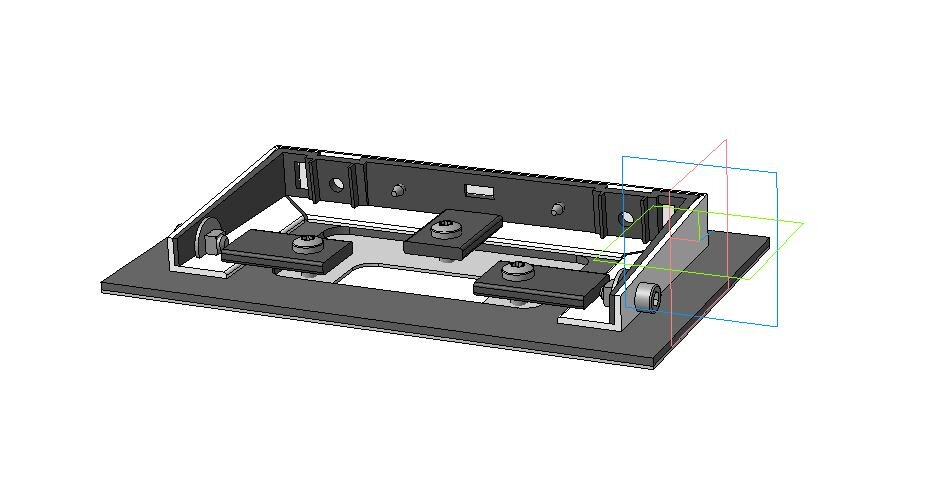

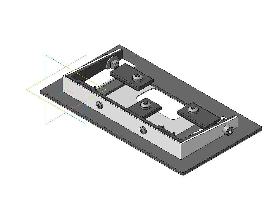

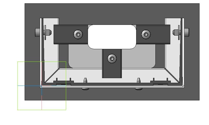

AdamRu Опубликовано 8 мая, 2021 Жалоба Поделиться Опубликовано 8 мая, 2021 Показываю тут на фотках исправленную версию (устранение косяков) Цитата Ссылка на комментарий Поделиться на другие сайты Поделиться

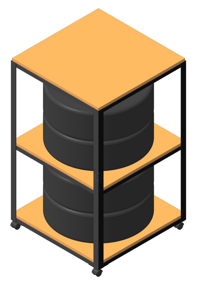

AdamRu Опубликовано 19 мая, 2021 Жалоба Поделиться Опубликовано 19 мая, 2021 (изменено) Уважаемые форумчане!... Всех снова приветствую!... Есть у меня один вопрос к владельцам Делики... Кто и как хранит колёса?... Зимние, летние - разницы нет... У меня на первой Делике стояли всесезонки, поэтому, такой вопрос и не возникал... Оставшись без Делики, я пересел на Volkswagen Passat b5+ 2.0 tdi (Универсал). Там стояли уже почти голые шины, только диски были нормальные, литые. И я решил, конечно, поменять шины. Была уже зима, купил зимние (липучки). Потом подумал, что летом-то придётся опять менять, а возиться с ними, перебортировать каждый раз их мне что-то не очень хотелось, поэтому, купил я сразу колёса на лето и диски для полной комплектации. Конечно-же, сразу выплыл новый вопрос на поверхность: а где же и как теперь их хранить... Гараж у меня не такой просторный, как хотелось бы, а ещё у меня там стоял ТВС, купленный по случаю, наверное больше даже из жадности, чем по большой нужде. Он занимал почти четвёртую часть помещения. Чтобы как-то выйти из положения, я сварил стеллаж из уголков, поставил егоо на поворотные колёса, чтобы при необходимости его можно было перемещать по гаражу, когда мне нужно больше пространства для каких-то там поделок-самоделок. Две нижние полки заняли колёса - по паре на полку. Верхняя тоже не пустовала, быстро была забита уже всякой мелочью для ежедневных нужд... Вот так и был решён вопрос с хранением сменных колёс. Позже я понял, конечно, простую истину: как бы я ни оборудовал Volkswagen, она мне не заменит Делику... Приехал ко мне сын по каким-то своим делам, живёт он в Орловской области где-то в глуши - в деревне. Частный домик, хозяйство, жена, дети... Машины - нет... Понятно, плохо дело... Это-ж по каждому поводу нужно просить кого-то: отвезти, привезти, просто поехать по делам в город или в центр... Вот я и не устоял... Думаю: не годится такое дело... Как он вообще умудряется жить без собственного транспорта в такой глуши...??? В общем, уехал мой сын домой уже на своей Passat b5+, переоформленной на его имя... Купил опять Делику. С кучей проблем мыслимых и немыслимых, но, поверьте мне, Уважаемые, душа моя успокоилась, больше не мучает меня ностальгия, при виде любой, самой "захудалой" Делики... Да здравствует снова Делика-кирпич!!!... Приобрёл я опять два комплекта (зимних и летних) колёс... Освободил стеллаж свой, протёр полочки влажной тряпочкой - всё по чести, как говорится... Подкатываю первое колесо и.... "фиг-вам" называется... Даже наискосок не удалось засунуть на полку хоть одно колесо... Вот такой вот сюрпризик... А стеллаж-то уже занимает не мало места... Что теперь делать?... Думал: может быть просто как-то переделать его под 16-е колёса (у меня сейчас зимние такие)?... Потом всё-таки решил, что надо варить новый, а этот уже отдать другому сыну, под какие-нибудь нужды хозяйственные... Живём мы сами в квартире, поэтому, всё "барахло", естественно, прут в гараж... Чего там только нет сейчас!?!... Скоро собираюсь проводить там "ревизию", а то машину будет некуда ставить... Копец, как говорится... Глядишь и по-просторнее станет... ))) Хотя - надолго ли!?!... Ну, в общем, решил я соорудить новый, но с учётом недостатков старого стеллажа. Практика показала, что он занимает так много места не столько от размера колёс, сколько от своей квадратной формы... Углы там ничем не заняты, лишь какой-то мелочёвкой повседневной, которую там хранить не очень-то удобно и сподручно... Всякое воображал, прикидывал на практичность и т.д. Наконец-то решил, что он должен быть не шире колёс, а ещё должен быть такой-же формы, чтобы не было этих пустых углов, занимающих пространство, т.е. сталлаж должен быть круглый... Изменено 19 мая, 2021 пользователем AdamRu Цитата Ссылка на комментарий Поделиться на другие сайты Поделиться

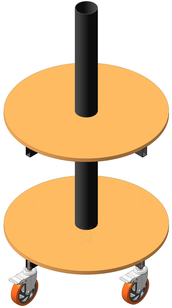

AdamRu Опубликовано 19 мая, 2021 Жалоба Поделиться Опубликовано 19 мая, 2021 В итоге, я остановился на одной конструкции, которуй счёл более удобной и практичной в плане занимаемого пространства и прочего... Вот общий вид... Цитата Ссылка на комментарий Поделиться на другие сайты Поделиться

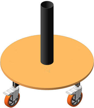

AdamRu Опубликовано 19 мая, 2021 Жалоба Поделиться Опубликовано 19 мая, 2021 (изменено) Нижняя часть... Верхняя часть такая же половина, где снизу труба меньшего диаметра, которая на 100 мм. входит в нижнюю. Т.е. стеллаж разбирается на две части. На нижнюю положил два колеса (одеваются отверстием на трубу), потом ставится верхняя часть и на неё одеваются остальные два колеса... Ну... как-то вот так... Если у кого-то есть конструкция более удобная, расскажите - какая... Подвешивать на стену или к потолку - мне не подойдёт - года уже не те... Такие варианты не предлагайте... Спасибо всем за участие и содействие ЗАРАНЕЕ... Изменено 19 мая, 2021 пользователем AdamRu Цитата Ссылка на комментарий Поделиться на другие сайты Поделиться
михалыч алт Опубликовано 19 мая, 2021 Жалоба Поделиться Опубликовано 19 мая, 2021 @AdamRu Есть одно правило. Покрышки (или не накачанные колеса) нужно хранить только вертикально. А накачанные (собранные с дисками). Можно хранить горизонтально или вертикально (разницы нет). У меня зимний комплект (летом) хранится горизонтально (колеса сложенные в стопочку). Так-же и летние в зимний период. Сложенные в углу гаража. И никаких проблем нет. Раньше лежали в смотровой канаве. Но доставать их от туда тяжело. Цитата Ссылка на комментарий Поделиться на другие сайты Поделиться
AdamRu Опубликовано 19 мая, 2021 Жалоба Поделиться Опубликовано 19 мая, 2021 1 час назад, михалыч алт сказал: @AdamRu Есть одно правило. Покрышки (или не накачанные колеса) нужно хранить только вертикально. А накачанные (собранные с дисками). Можно хранить горизонтально или вертикально (разницы нет). У меня зимний комплект (летом) хранится горизонтально (колеса сложенные в стопочку). Так-же и летние в зимний период. Сложенные в углу гаража. И никаких проблем нет. Раньше лежали в смотровой канаве. Но доставать их от туда тяжело. Спасибо Вам за отзывчивость!... Они будут накачанные... Мне кажется, что так лучше... Ложу горизонтально друг на друга, не больше одной пары. Придерживаюсь обычно такого правила... Чисто интуитивно, без каких-то "научных" обоснований. В яму-то опустить не сложно, конечно. Но потом ведь их нужно оттуда доставать, действительно... Для меня тоже это - не лучший вариант... Ну, и плюс ко всему, мне нужно, чтобы их, по мере надобности, можно было бы передвигать, с места на место. Потеснить в другой угол, например, чтобы распилить что-то длинное (щит или доску - иногда бывает такая необходимость). И тогда колёса меня выручают. У меня несколько станочков небольших и все они на колёсах. Так они стоят как бы в кучке, вдоль стены. Какой нужен - выдвинул, остальные можно подвинуть - по мере надобности... Как-то вот так у меня в гараже всё устроено... Цитата Ссылка на комментарий Поделиться на другие сайты Поделиться
михалыч алт Опубликовано 20 мая, 2021 Жалоба Поделиться Опубликовано 20 мая, 2021 @AdamRu Нормально. Так тоже будет хорошо. Цитата Ссылка на комментарий Поделиться на другие сайты Поделиться
AdamRu Опубликовано 20 мая, 2021 Жалоба Поделиться Опубликовано 20 мая, 2021 (изменено) 16 часов назад, михалыч алт сказал: @AdamRu Нормально. Так тоже будет хорошо. Думаю, что для площади моего гаража, это наиболее приемлемый вариант... Ну... как бы и таскать там, и перетаскивать - ничего не нужно, толкнул в нужную сторону - и всё на месте...))) Изменено 20 мая, 2021 пользователем AdamRu Цитата Ссылка на комментарий Поделиться на другие сайты Поделиться
