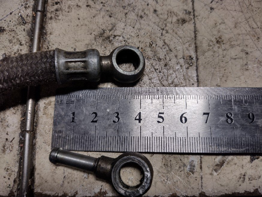

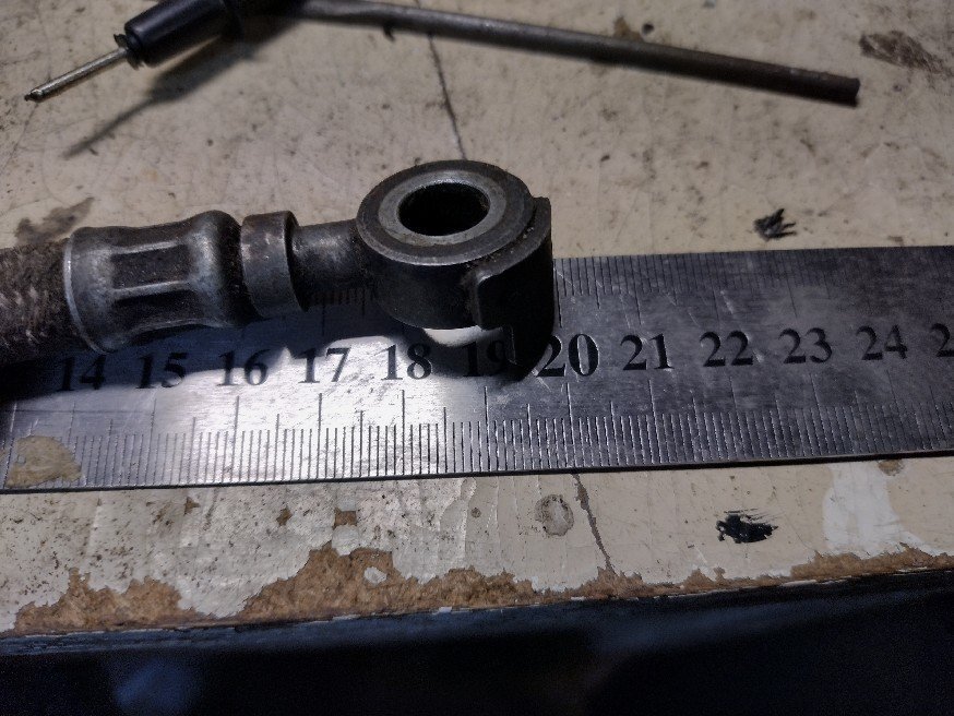

serrega2009 Опубликовано 22 октября, 2021 Жалоба Опубликовано 22 октября, 2021 Вот тойотовский шланг... Сегодня подарили... Только длина у него почти 200 мм и нужно ограничитель удалить... Цитата

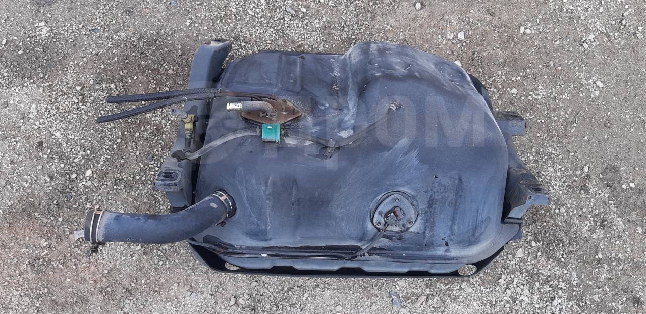

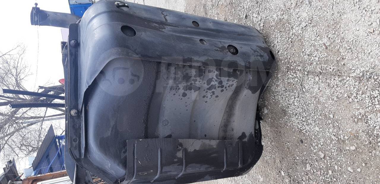

AdamRu Опубликовано 22 октября, 2021 Жалоба Опубликовано 22 октября, 2021 Уважаемые форумчане!... Может быть у кого-то есть где-нибудь в "загажниках" топливный бак на P35W с Механической коробкой!?!... Уточняю: на Деликах с Коробкой автоматом - стоят другие топливные баки, их там, кажется, даже 2 штуки... Цитата

AdamRu Опубликовано 22 октября, 2021 Жалоба Опубликовано 22 октября, 2021 В 19.10.2021 в 14:56, михалыч алт сказал: Страшного в этом ничего нет. Это частая болезнь крепления генератора. Сколько мне приходилось ремонтировать Делики и паджеры, практически у всех такое состояние. Не отверстие, а эллипс. Я обычно снимаю радиатор. И только после этого можно свободно подлезть к этому кронштейну. Способов восстановления очень много. Можно аккуратно дрелью рассверлить отверстие. Затем ровненько пройти разверткой до нужного размера. Выточить металлическую втулку. Посадить её на фиксатор резьбы. После просушки фиксатора собрать генератор. Можно немного подрезать кронштейн спереди на 3-4мм. И поставить дополнительную металлическую пластину для уха. Уперев её в блок. Предварительно приварить её к втулке. Затем вставлять втулку в отверстие. Бензобак прекрасно варится полуавтоматом. Слить топливо. Снять (за одно и промыть). Закрыть все отверстия. Накачать воздухом (1-2атм). Опустить в воду. Сразу будет видно где течь. Зачистить и поставить заплатку (бОльшую по размеру чем повреждение). Снова опрессовать в воде. Затем закрасить краской по ржавчине. У меня у самого бак заварен. Было разорвано 10см. в длину и вмятина от оторвавшегося кардана. Заварил и езжу уже 10 лет. Никакой течи нет. Показать Всё-таки залез я вчера под Делику, чтобы ещё раз осмотреть бак... Ничего нового, конечно, я не увидел там со своими "знаниями", ну - да ладно... Заодно я решил посмотреть на крепление генератора... Из того, что я там увидел, выводы не очень утешительные... Всё, что Вы описали выше, о втулке, о развёртке - там однажды уже было кем-то сделано, но, судя по всему, не очень качественно... Плюс ко всему, или тот-же хозяин, или следующий владелец Делики решил, что затягивать болт нижнее крепления усердно нет надобности... Поэтому, остальное доделала втулка подогнанная не очень плотно и даже пластина наваренная на втулку не помогла... Думаю, если попробовать сделать туда новую втулку, прийдётся выравнивать отверстие на насосе... Тогда там сами стенки будут уже слишком тонкие... В итоге она просто может просто треснуть от нагрузки или вовсе обломиться... Что касается бака, МИХАЛЫЧ, если бы у меня был сварочный полуавтомат, если бы я ещё умел этим чудом пользоваться - давно бы перестал ломать голову о том: что и как делать... Главное, никто у нас тут не занимается починкой баков... Компрессора тоже у меня нет, хотя давно уже мечтаю о нём... Вот такие вот дела, Уважаемый мастер железных дел!... Цитата

vadim66nt Опубликовано 23 октября, 2021 Автор Жалоба Опубликовано 23 октября, 2021 (изменено) Есть у меня баки и под МКПП и под Автомат передний. А чинить я их чинил и укорачивал... чтоб он сильно вниз не торчал... В чем вопрос? Изменено 23 октября, 2021 пользователем vadim66nt Цитата

AdamRu Опубликовано 23 октября, 2021 Жалоба Опубликовано 23 октября, 2021 В 23.10.2021 в 02:34, vadim66nt сказал: Есть у меня баки и под МКПП и под Автомат передний. А чинить я их чинил и укорачивал... чтоб он сильно вниз не торчал... В чем вопрос? Показать Речь идёт о том, что на Автомате и на Механике баки отличаются не только формой... Они отличаются ещё и ёмкостьями - насколько мне известно... Цитата
AdamRu Опубликовано 23 октября, 2021 Жалоба Опубликовано 23 октября, 2021 В 23.10.2021 в 04:51, tixon сказал: AdamRu бак еще можно запаять обычным оловянным припоем. -хорошо зачищаем дырявое место , с кислотой и железной щеткой . из консервной банки делаем заплату ,плотно ее подгоняем. облуживаем все это дело, прикладываем и нагреваем. проверено ,ходит . если конечно бак не похож на друшлак ))) Показать Чтобы это всё делать, во-первых, этот бак нужно снять с машины, что для меня уже - слишком сложная задача, да и условий для этого у меня нет в гараже... Лёжа на спине я просто не смогу этого сделать, здоровье уже не то... Поэтому, я хочу купить другой бак, чтобы мне мастера поменяли один бак на другой... Хочу в понедельник проехаться по городу, по разным мастерским, поискать кого-нибудь, кто согласился бы починить мой бак... Трое мне уже отказали... Буду искать дальше... Цитата
AdamRu Опубликовано 23 октября, 2021 Жалоба Опубликовано 23 октября, 2021 В 23.10.2021 в 05:14, Igor197703 сказал: @Adamru Есть ещё способ починки бака стекловолокном. Зачищаем до металла проблемное место с запасом,тщательно обезжириваем и накладываем пару слоев стеклоткани с бакситкой. Ходит ничуть не хуже сварки. Показать Простите, просто повторюсь... Чтобы это всё делать, во-первых, этот бак нужно снять с машины, что для меня уже - слишком сложная задача, да и условий для этого у меня нет в гараже... Лёжа на спине я просто не смогу этого сделать, здоровье уже не то... Хочу в понедельник проехаться по городу, по разным мастерским, поискать кого-нибудь, кто согласился бы починить мой бак... Трое мне уже отказали... Буду искать дальше... Цитата
vadim66nt Опубликовано 23 октября, 2021 Автор Жалоба Опубликовано 23 октября, 2021 В 23.10.2021 в 11:42, AdamRu сказал: Автомате и на Механике баки отличаются не только формой... Показать Совершенно верно!!! Цитата
михалыч алт Опубликовано 23 октября, 2021 Жалоба Опубликовано 23 октября, 2021 Что-то я не заметил разницу в баках на автомате и на механике. Единственное на автомате стоит дополнительный бак на 20 литров. А на механике его нет. По крайней мере на всех своих четырёх Деликах я не увидел разницы. А они были и с автоматом и с механикой. Цитата
михалыч алт Опубликовано 23 октября, 2021 Жалоба Опубликовано 23 октября, 2021 Разница есть в заднеприводной Делике и 4 везде. Там точно баки разные. Цитата
tixon Опубликовано 23 октября, 2021 Жалоба Опубликовано 23 октября, 2021 михалыч ты не прав . я не помню какой бак на акпп,но хорошо помню ,что на мкпп штатный бак стоит очень близко к рк. а всем известно ,что акпп длиннее. Цитата
