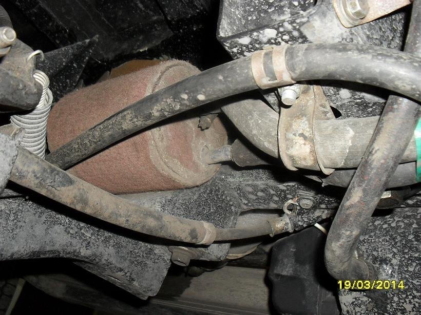

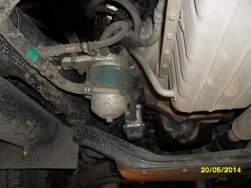

михалыч алт Опубликовано 4 ноября, 2021 Жалоба Опубликовано 4 ноября, 2021 11 часов назад, константин67 сказал: михалыч алт,я так понял,что фильтр с подогревом ты установил под машиной.Если так,то это совсем не удачно.Во многом. Да, под машиной. Он стоит в середине рамы. Если вопрос в том, что не удачное место, в плане безопасности его оторвать? Это не получится. Так-как он стоит очень высоко и в средней части рамы. Зато он прекрасно работает. Электрокотел греет фильтр, сепаратор и бак. Когда двигатель горячий, то охлаждайка греет так-же фильтр, сепаратор и бак. Обратка из задней печки (а у меня их две) идет на фильтр. И очень удобно подключена. Всё рядом. На зиму на фильтр надеваю чехол (старый подголовник от чехла сиденья), в избежания охлаждения встречным потоком ветра. Цитата
михалыч алт Опубликовано 4 ноября, 2021 Жалоба Опубликовано 4 ноября, 2021 А вообще у меня под низом машины много чего стоит. Например два воздушных ресивера., два бака, электрокотел, дополнительный фильтр, сепаратор, две печки. И всё работает. Ничего ни разу не оторвал. Цитата

константин67 Опубликовано 4 ноября, 2021 Жалоба Опубликовано 4 ноября, 2021 Если приятно каждый раз лазить под машину и менять фильтр,то это на любителя.Да и сквозняки под машиной не слабые.Ну да ладно.Я фильтры и подогрев установил в моторном отсеке,в очень доступном месте.Эл.котел греет тосол и топливо перед запуском.Так же греется и при работе двигателя.На лето магистраль подогрева перекрывается а все остальное продолжает работать. Цитата
